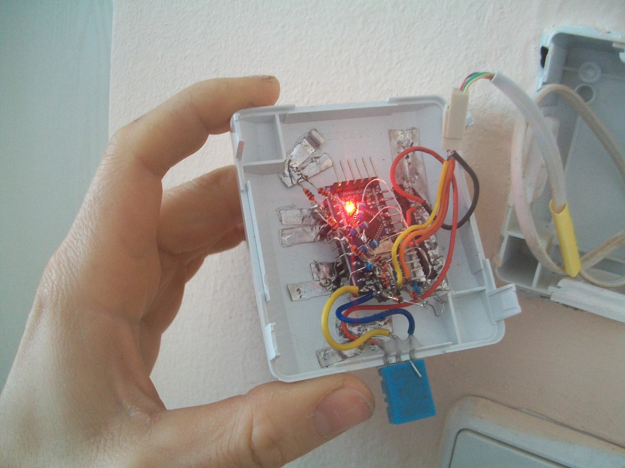

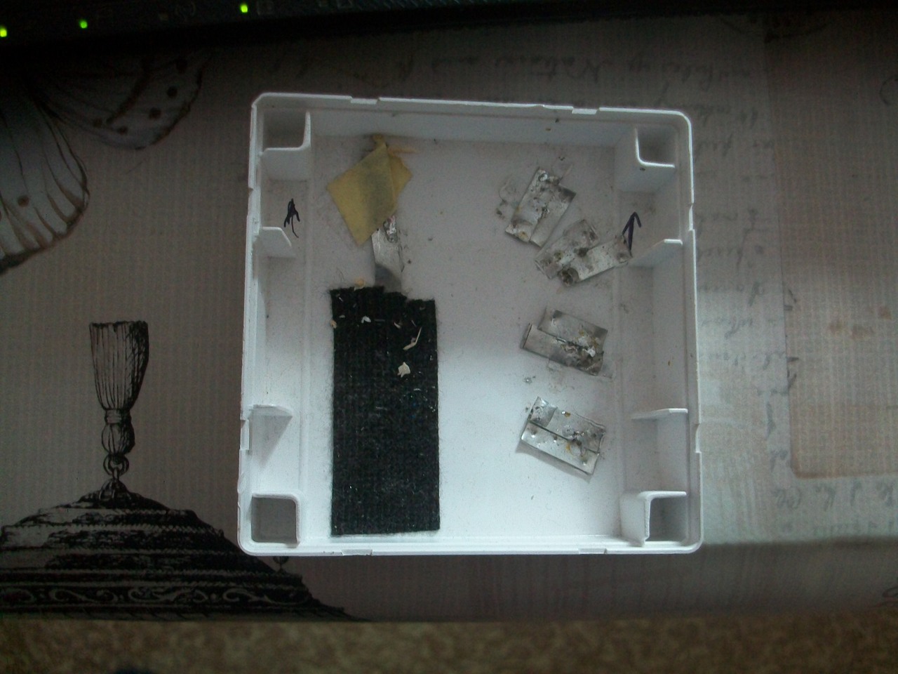

Első kép egy még készülőben lévő kapcsoló, az érzékelő felületek miatt fényképeztem.

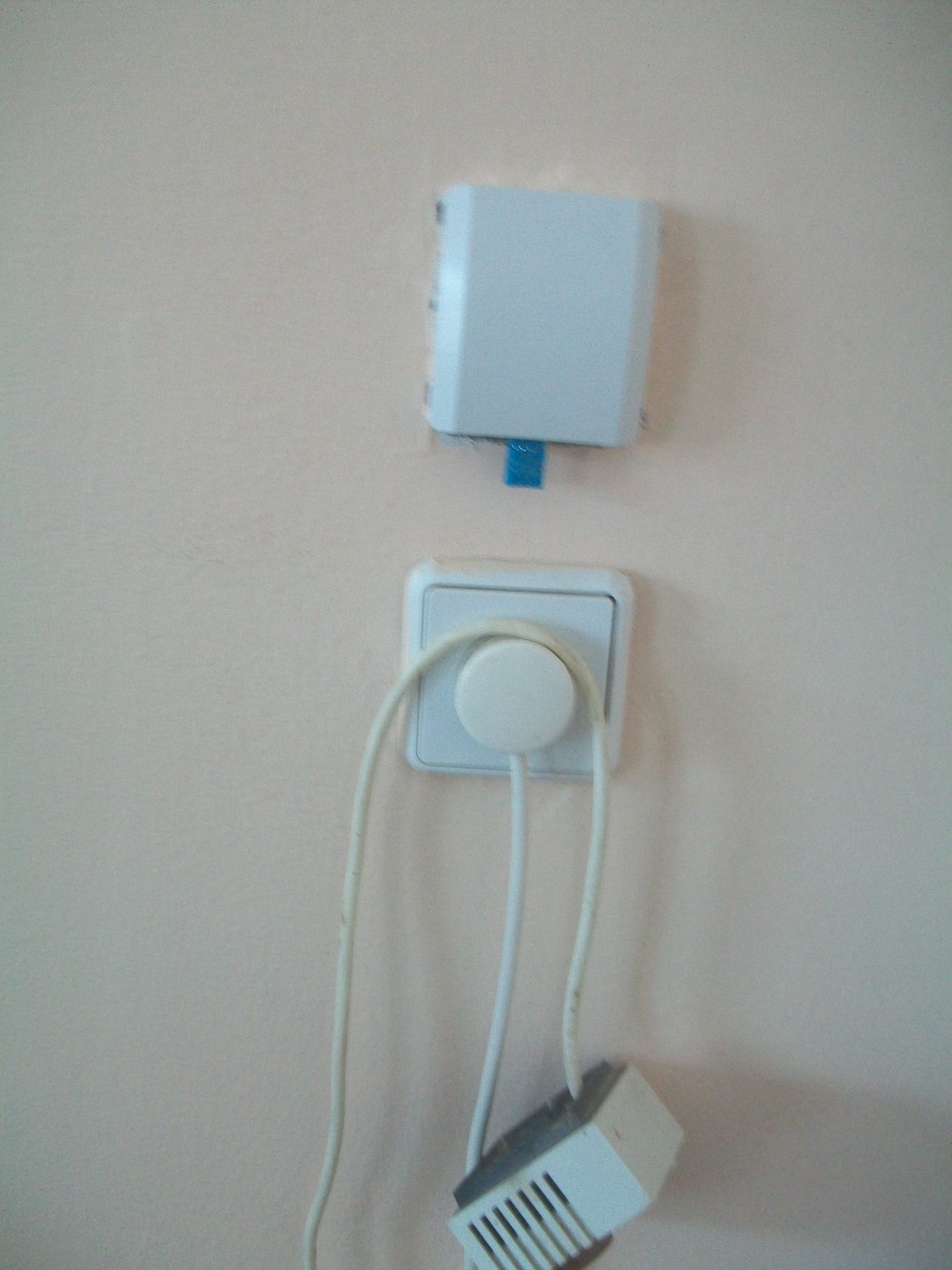

Második a külső kinézete, alul a kék dolog DHT11, és ez egyik zavarforrás a konnektor. Harmadik kép a kapcsolóban uralkodó drót dzsungel. A terv hogy minden kapcsolóban egy MiniPRo lenne, így bizonyos dolgokat önállóan is elvégeznek, és lenne egy központi rész (Megat) ami összekötné az egészet, szerintem kicsit hasonlítana egy bogár idegrendszerére a egész.

Neked megy rendesen a DHT11? Teregetés után emelkedik a páratartalom ahogy kell? Ebay a beszerzési forrásod, vagy Hestore, esetleg más? Nekem eddig csak rossz tapasztalatom van vele, de ha lenne DHT-11, ami megbízható, beruháznék én is pár db-ra.
A műanyagon keresztül érzékelsz, vagy megérinthetőek a fém részek? Csak mert nem látom a képeken jól hogy oldottad meg. Tetszik a megoldásod egyébként. A hozzászólás módosítva: Jan 16, 2017

Eddig működik rendesen, főzéskor felmegy , majd pl mikor kiszellőztetünk utána lemegy. Bár nem sokszor kérdezem le. Az egészet okos telefonról szoktam lekérdezni (pára, hőfok) és vezérelni bluetooth-on,. Hát igen... jobb lett volna valami árnyékolt kábel, de nyáron épp ez volt kéznél vakolás előtt, de szerencsére csak ez a kapcsoló van így megoldva, amúgy ez van legközelebb a vezérlőhöz, a többi már árnyékolt UTP kábelt kapott. Vate..-án vettem még régebben, de szerintem ebay-ről származik. A műanyagon keresztül érzékelek, ami kb 1,5mm vastag. Nekem is tetszik az érintő szenzor. Előbb kellett volna látnom nem vettem volna prodax kapcsolókat csak fedeleket olcsóért..gratula jó ötlet. A hozzászólás módosítva: Jan 16, 2017
Ezek "Metalka Majur" kötöző dobozok, néztek is mikor 6db vettem belőlük és mondtam hogy ezekből érintés kapcsoló lesz. Meg jó hogy pattintósak és nem csavarosak.

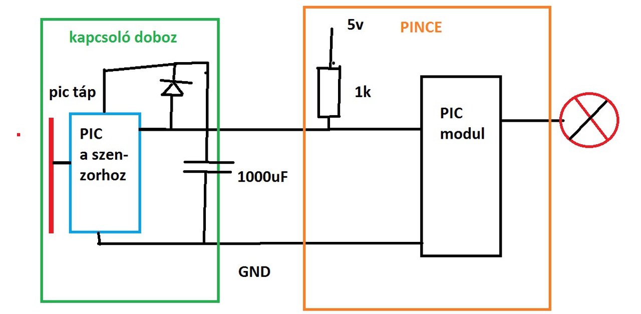

A dobozokban 5V van de csak 1k felhúzón ketesztül.meg GND. mi lenne ha tennék rá egy diodát és utána egy 1000µF kondi. ez lenne a pic tápja. picnek egy portja meg huzigatná lefelé az 1k-t. ezt a lehuzigatást most a kapcsló csinálja. vajon működne ez?

Az igaz de nem ez a trükk lényege, hanem hogy ilyenkor a pic sajat maga alol huzna ki a tapot.mert ugye nincs kulon 5v a dobozban csak a modulomban lévő pic bemenete 1k val felhúzva. holnap lerajzolom mire gondolok. nehéz leírni. kép=ezer szó
Ha elég kicsire veszed a uC fogyasztását, akkor nem lesz gond. Egy 1000µF kondi rengeteg energiát tud tárolni, a mai uC-k pedig 2V-ról is simán működnek. Mehet az uC 128KHz-zel is, nem kellenek oda MHz-ek, és akkor a fogyasztás is kicsi marad, de ezt majd látod, lehet a kapacitív érzékelés 1MHz-cel könnyebb, jobb. A lehúzás hosszúsága lesz érdekes, ha elküldöd aludni a uC-t addig, akkor simán megoldható.
Egyébként is 1K-val felhúzott vonal az 5V-ra erős "táp", amennyit egy uC fogyaszt, az nem okoz gondot neki, nagyságrendekkel több áramot tud szolgáltatni (5mA-t rövidzárban, 2V-os kondit 3mA-rel tölt), mint amennyit eszik (alvó üzemmódban uA-ek, csak csúcsokban lesz nagyobb igény). A hozzászólás módosítva: Jan 16, 2017

![]() 5ms kell low a be és ki kapcsoláshoz. Ezzel nem lesz gond de ott a fényerőszabályozás, ehhez low ban kell tarani es 1mp enként emelkedik a fényerő. 16 fokozat van így 16 mp ig kell low ban tartani. Ezt kell bírnia az 1000uFnak. csinálok egy próbapanelt..... A hozzászólás módosítva: Jan 16, 2017
Így gondoltam.
Persze így nagyobb lesz a PIC kimenetén a Fesz a tápfesznél de szerintem ezt elbírja.
Akkor ha jól értem 2szál vezeték van csak.

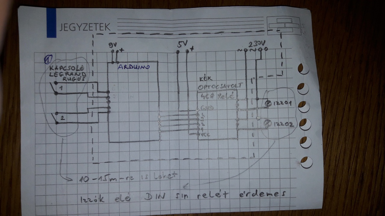

Szeretnék magamnak építeni saját smart home-ot a 2018-ban építendő új házamba. Ezzel kapcsolatban szeretnék kérni egy kis segítséget. Fejlesztettem már egyet arduino-val MEGA2560-ra, de az csak hőfokokat, páratartalmat mér, és hővisszanyerős szellőztetőt indít időre, vagy páratartalomra... Szerintem nem lett rossz, de az új házban lámpákat (világítási képpel), és konnektort is szeretnék kapcsolni.... Csináltam egy sematikus kapcsolási rajzot, hogy mit is szeretnék. (Elektronikai műszerészként végeztem (20éve), de csak 1 évet dolgoztam a szakmámban, jelenleg szoftverfejlesztéssel foglalkozok), így biztos hogy nem a legpontosabb a rajzom... ![]() Szóval amit szeretnék: MEGA2560-as központot gondoltam. (most ebben fejlesztgetek) Minden lámpa tápját behúznám egy kapcsoló szekrénybe, és vagy ssr vagy sima relével kapcsolgatnám a lámpákat. un csengőkapcsolóval szeretném a lámpákat kapcsolni . Egy 24V feszültségszinttel mennék az Arduino MEGA bemenetéig, ahol szintillesztéssel rácsatolnom a MEGA bemenetére. http://www.ebay.com/itm/24V-Input-5V-Out-Optocoupler-Isolation-Cont...451875 Ezt szeretném úgy megcsinálni, ha netán gond van a MEGA-val akkor váltó relével átállnék manuális üzemmódra, ahol is kikerülöm a controllert és a csengő kapcsolók bistabil multivibrátorral kapcsolnák a lámpákat, és a konnektorok pedig mind fesz. alá helyezném ugyanígy... spiler
Sok sikert! De előbb nézz meg egy-két gyári megoldást, PLC-t paneleket. Nem egyszer leírtam: az optocsatoló és a neten fellelhető rajzok nem védenek meg egy halom tranzienstől. Tegnaptól már megvan az EMC-m. Majdnem sírtam 14 évnyi fejlesztés után.

Még egy apróság. Ha nem akarod magad szétszívatni a vezérléssel, és tényleg kényelmesebbé akarod tenni az életed a rendszerrel, akkor nem kapcsolókat, hanem nyomógombokat használsz. Olcsóbb is és használhatóbb is.
