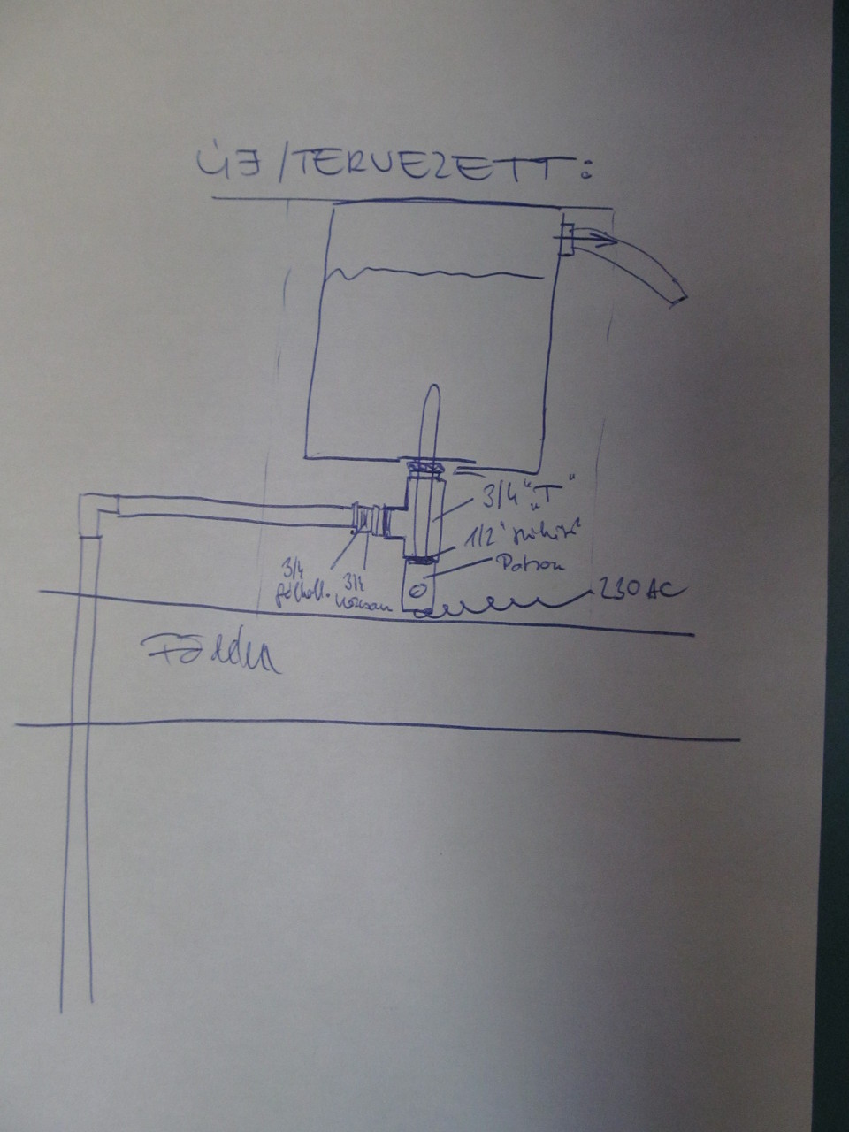

A következő dologban kérnék segítséget/ötleteket, illetve hogy egyáltalán mennyire korrekt,és biztonságos amit szeretnék.
A probléma:
-Nyitott fűtési rendszerem van, 17kw-os vízteres kandalló, 4 fűtéskörrel.
A tágulási/kiegyenlítő tartály a padláson,(30l-es) hőszigetelése: 5cm kőzetgyapot+10 cm hungarocell, + mindenféle régi takaró rádobálva,magyarul egy fél köbméteres hőszigetelő kockában van.
A házat mindennap 3-4 óra hosszat tudom fűteni, a cél a temperálás, csak hétvégén vagyunk a házban (Szombat-Vasárnap))
A tágulási tartály a mostani hidegben nagyon a 0 fok felé közelít, félek hogy elfagy.
Arra gondoltam, hogy egy 900W-os fűtőpatronnal melegíteném a tartályban lévő vizet, a patron az alsó 3/4"-os csatlakozón egy T idom segítségével lenne beépitve.(Tehát a vizet melegíteném)
Valami ilyesmire gondoltam:
Fűtőpatron
A vezérlés egy Omron hőmérsékletvezérlő,K-hőelem a tartályon, szilárdtestrelé lenne.
(A patron elektronikáját nem bolygatnám.)
Szerintetek mennyire életképes a dolog?
Nem tűzveszélyes?
A vizet max. +15-20 fokig "melegíteném", természetesen nem a felforralás a cél...
Minden ötletet ami építő, szívesen veszek.

(#) ronin75 válasza (Felhasználó 116638) hozzászólására (») Jan 19, 2017 / 1
Szerintem jó az amit kitaláltál, nem tűzveszélyes, mitől is lenne az. Elég +5 fokra fűtened szerintem, kevesebb lesz a veszteséged, számlád. Ha már bolygatod az alsó csatlakozást, lehet érdemes beraknod egy elzárót is, hogy "lefelé" ne melegítsd a vízet, ha nem megy a lenti fűtés. Bár akkor mindig fel kell menni nyitogatni.
(Csak kérdezem, hogy lehet ez egy teljesen zárt tartály? Van rajta valami szuszogó szelep?)
(#) (Felhasználó 116638) válasza ronin75 hozzászólására (») Jan 19, 2017 / 1
A fűtésszerelő ilyet szerelt fel.
Sima kocka tartály, 30x25cm alapterületű, 40cm magas.
Az alján vagy egy hegesztett 3/4-es csőcsonk, meg az egyik oldalán felül, ezen távozik a fölös víz.
Elzárót nem szabad a tágulási ágba tenni, az veszélyes.
Elvileg úgy csinálnám hogy a tartály alján lévő 3/4-es könyök helyett egy T lenne betéve, igy a cső magasság sem változna, és ebbe menne függőlegesen a patron egy 3/4-1/2 szűkítővel."

(#) erbe válasza (Felhasználó 116638) hozzászólására (») Jan 19, 2017 / 1
Nem kell aggódnod miatta. Lecsökken a hőmérséklete X fokról nullára. Ez literenként és fokonként 1 kcal. Egyszerűbb számolni vele, mint Ws, Joule vagy egyéb. További lépcső a fagyás, ahol 1-1 kg víztől 80 kcal-t kell elvonni, miközben a hőlépcső már nagyon kicsi. Még az is csoda lenne, ha a felszíne behártyásodna.
Kinn a tyúkházban napközben néha cserélem a vizet, kissé langyosat öntök, hogy a jéghártya felolvadjon. Reggelre ebben a -10-12 fokban éppen hogy hártyás a ~2 liter víz. A tyúkház fala 1 réteg CK lap, hullámpala tető, hőszigetelés sehol, de több helyen kilátni a réseken. Tartós -14-ben beállt a felszíne. A házadban alulról mindig kap kis utánpótlást a tartály, míg benn 4 fok felett van a hőmérséklet. Utána kezd megindulni az egyre lassúbb lehűlés.
Ettől függetlenül semmi akadálya, hogy beépítsd a jelzett fűtőbetétet, de gondold át, hogyan. A T elágazó nem a legjobb ötlet.
(#) (Felhasználó 116638) hozzászólása Jan 19, 2017 /
Valahogy így gondoltam.

(#) (Felhasználó 116638) válasza erbe hozzászólására (») Jan 19, 2017 /
„A T elágazó nem a legjobb ötlet.”
Mire gondolsz? Sérülékeny, vagy elfagy? esetleg nem melegítené eléggé a vizet?
Nem a tartályban fagyott meg a víz, hanem a hozzávezető csőszakaszban. Nálam a cső tetején ült a tartály, nem volt vízszintes szakasz. Erre utaltam a T beépítésével, mert vízszintes szakasz nélkül nem megy, a torokba szerelt fűtőbetét pedig szűkíti a keresztmetszetet. Nem lehet ráültetni a tartályt a cső végére?
(#) (Felhasználó 116638) válasza weend hozzászólására (») Jan 19, 2017 /
Nem akarom ledugózni, a betét mellett elfolyik a víz, nem zárja le a cső kereszmetszetét ,esetleg csökkenti.
(#) lelkes amatőr válasza (Felhasználó 116638) hozzászólására (») Jan 19, 2017 /
Azt mondod, az a vízszintes 50cm-es(sacc) cső szakasz a problémás?
