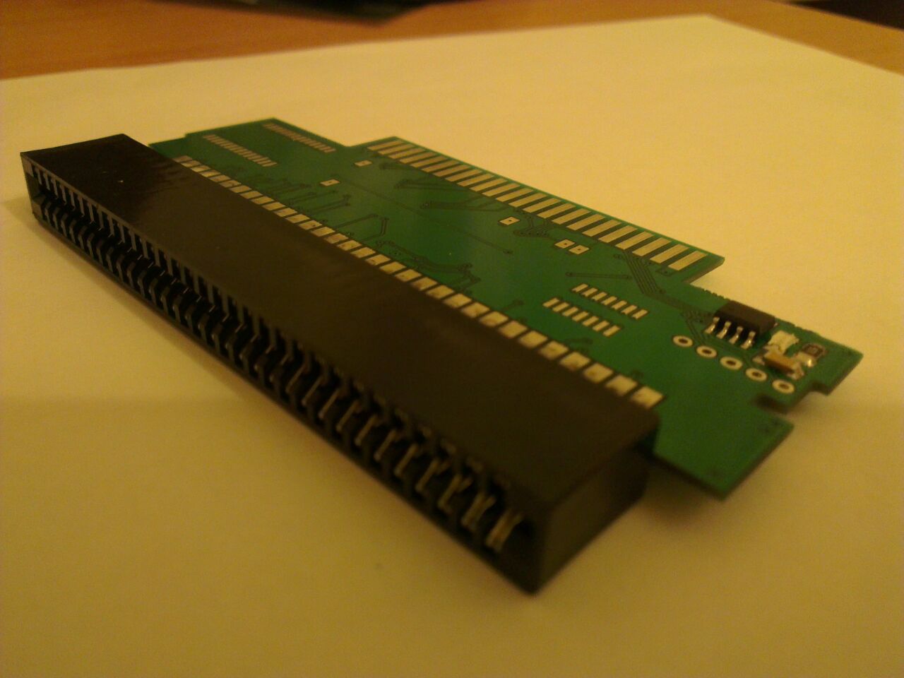

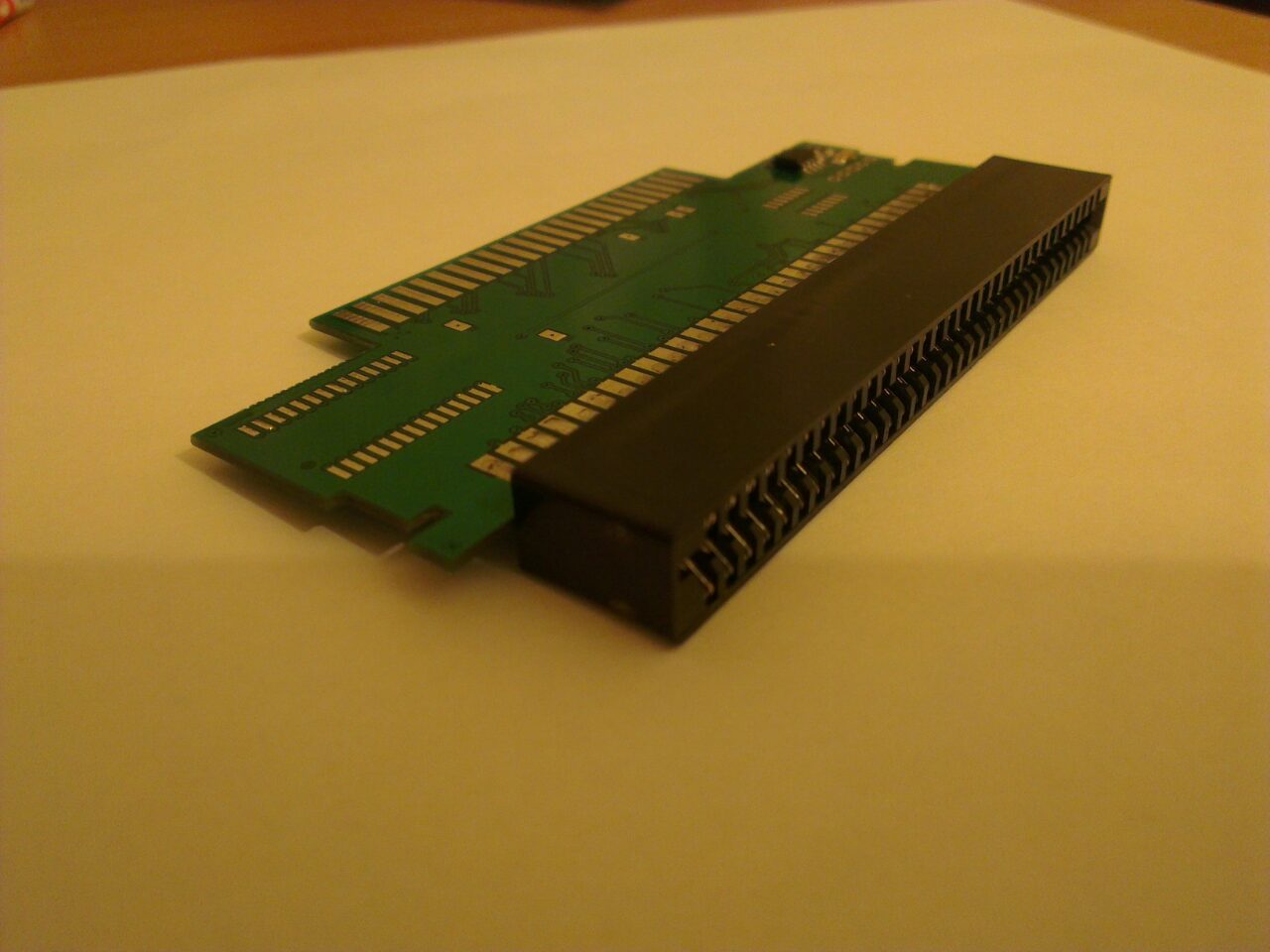

(#) don_peter hozzászólása Jan 21, 2017 / 9
Uraim, kicsit tovább agyaltam a DPTP SMFD kártyámat, és ezen úton elindulva egy köztes adapterrel kiegészítve nem csak SEGA MEGA DRIVE konzolokhoz, de már SNES vagy is SUPER NINTENDO konzolokkal is kompatibilis a flash fejlesztői kártyám..
Csatolok pár képet is róla..
(#) don_peter válasza don_peter hozzászólására (») Jan 21, 2017 / 1
További képek, mert van még pár..
Ezzel a lépéssel pedig el is értem ahhoz a szakaszához a projektnek, hogy ilyen adapteres konvertálással, bármilyen régebbi konzolra képes leszek csatlakoztatni a fejlesztő eszközöm..
(#) Ktulu válasza don_peter hozzászólására (») Jan 21, 2017 /
SNES kártyákon nem volt egy CIC biztonsági IC, másolás és régió csere ellen?
(#) don_peter válasza Ktulu hozzászólására (») Jan 21, 2017 /
De bizony volt.. Ami ott a SNES fogadó nyílásában világít zöld fény az a SuperCIC.
Az képes az európai és más régiókat emulálni.
A hozzászólás módosítva: Jan 21, 2017
Másik probléma a játék mentések gondolom.
(#) bugyi680 válasza gcsabee hozzászólására (») Jan 21, 2017 /
Eddig ezt nem is tudtam.Miután ezt elolvastam nekem is megtettszet ez a bináris óra.
Attól függ kinek probléma ez egy fejlesztői kártyánál

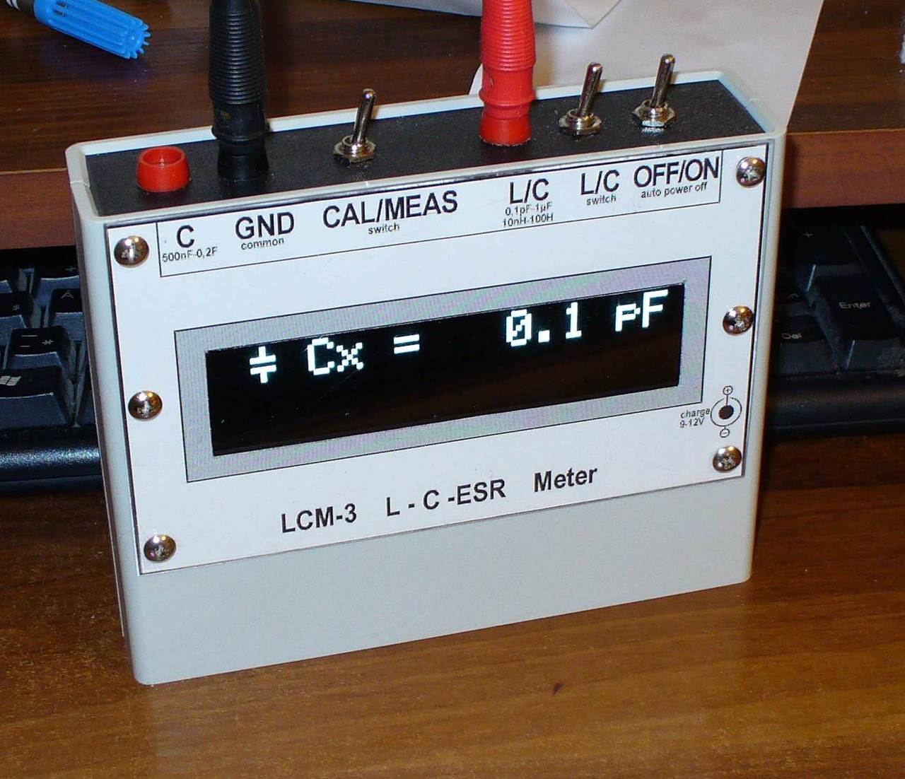

(#) Skori hozzászólása Jan 21, 2017 / 12
LCM3 újratöltve Nagyméretű OLED kijelzővel, és apró módosításokkal. A doboz ötletet innen a fórumból vettem.
(#) scooby_ válasza Skori hozzászólására (») Jan 22, 2017 /
Szép, ügyes!
Jó újra látni a fórumon (is)!
