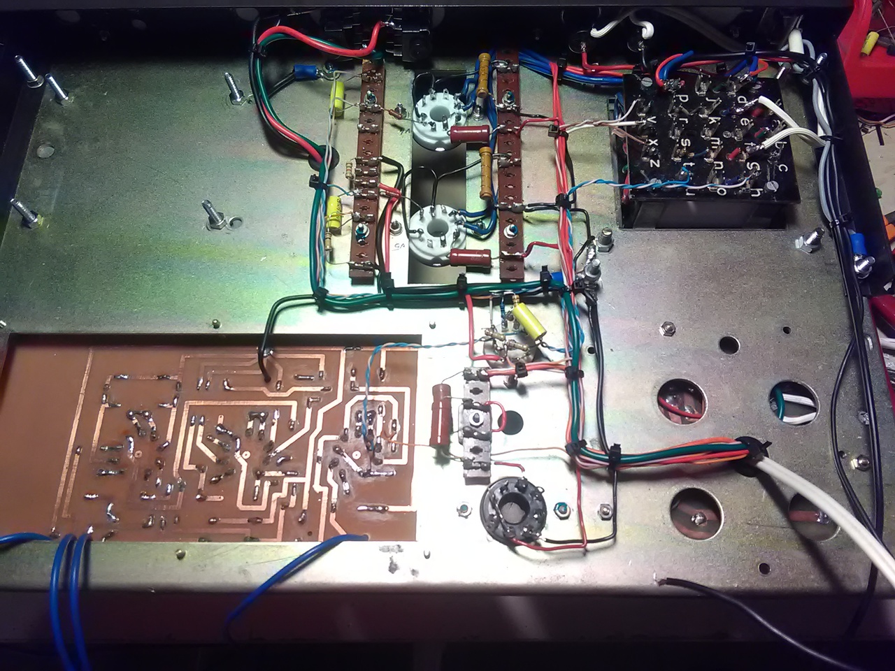

Lassan elkészül az APX100 átépítése. Az összes foglalat új. Most már csak az előlap van hátra.
Szép munka. Hibásan vetted a kombót? Én is nézegettem ezt a típust, de hibásat nem találtam, a jóra meg sajnálom a 30 ezret
Évekkel ezelött vettem hármat. 9-12 e között. Kettőt felújjítani, egyet alkatrésznek. Az alkatrésznek szánt is működött, ez épűl most át. Soldano SL60 az előfok. Kiváncsi leszek a hangjára.

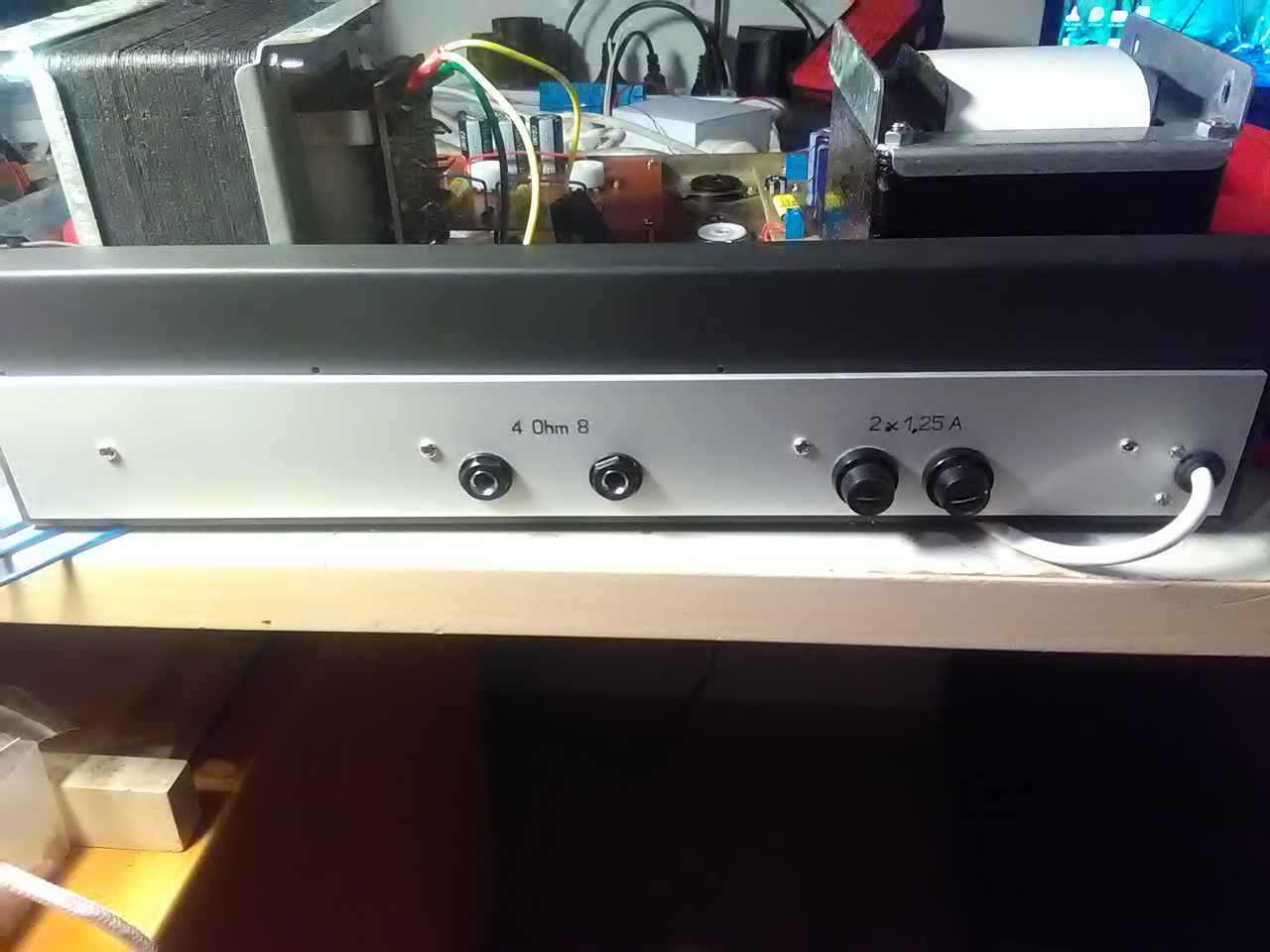

Elkészült a Beag APX100 alapra épülő Soldano SL60.
Előszö brummogott rendesen, pedig csillagpontosra csináltam a földelést. A fűtés kiközepelése megoldotta a problémát. A hátlap jó lett, de az előlap többszöri próbálkozásra sem sikerült. Mérgemben kézzel feliratoztam. Késöbb megcsinálom rendesen. Itt egy hangminta. Gitározni nem tudok, és telefonnal készült. Elégedett vagyok a végeredménnyel. A kimenőt én tekertem át 4-8 Ohma. Teljesen újra vezetékeltem, új foglalatok. A csövek ECC83-ak. A fázisfordító a gyári kapcsolás alapján lett bekötve, ügyelve a lábkiosztásra. https://youtu.be/mFYZ4ia-rdg]Bővebben: Link[/url] A hozzászólás módosítva: Dec 26, 2016
