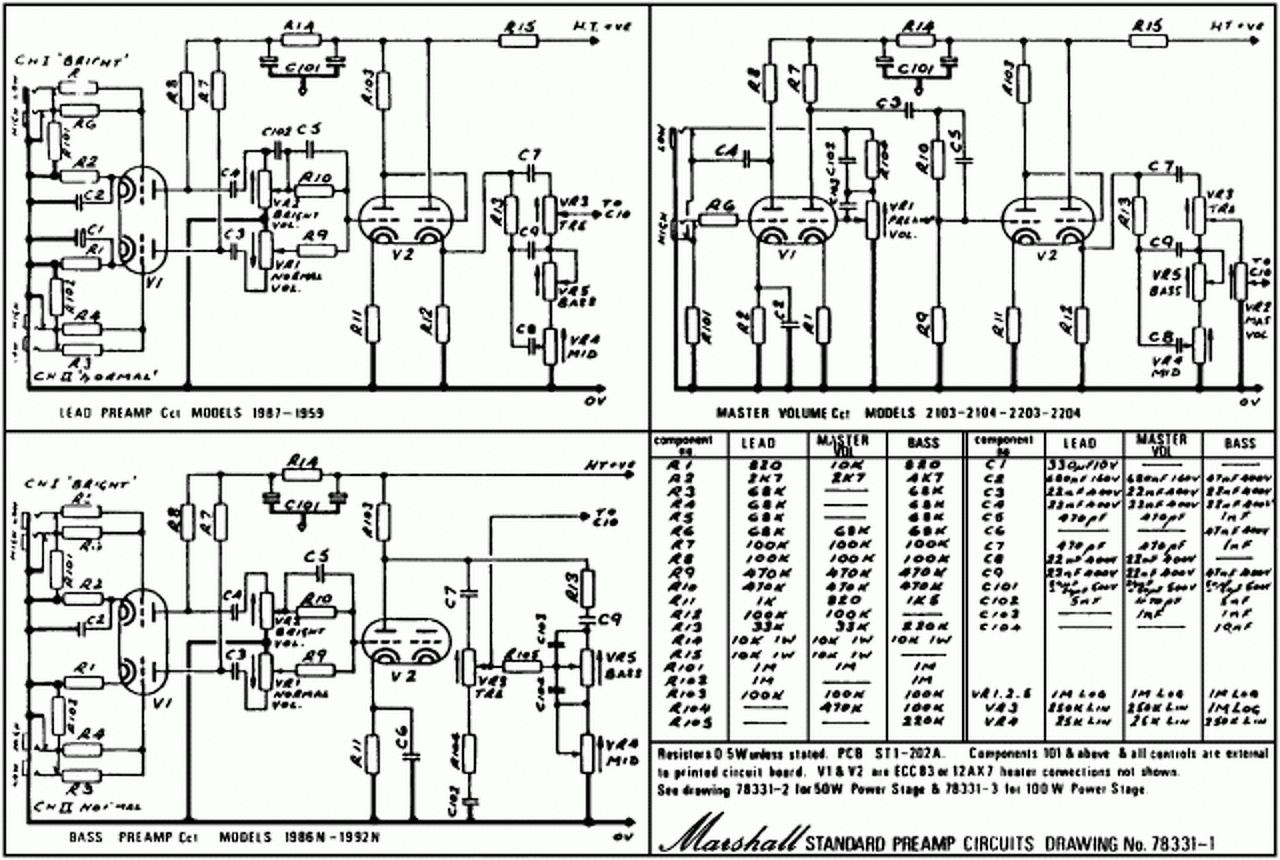

Van egy Marshall 5210. A probléma az hogy állandóan szól benne a Kossuth. Gitárral, gitár nélkül, 0 gain, max gain, 0 master, max master. A hiba nem a gitárral, és nem a kábellel van. Ha a reverb tankot hehúzom, megszűnik. Gondolom a kábelével van a gond. Pedig gyári. Lehet vele valamit csinálni?
Mellékelem a rajzát.
(#) Massawa válasza konyak6 hozzászólására (») Aug 14, 2016 /
Az IC3 5. lábára meg a földre forrassz egy kisebb kondit. Néhány 10 pF-dal kezdj és növeld amig meg nem szünik a jelenség. ( nézz körül ott a földek körül, lehet, hogy valami valahol leszakadt.)

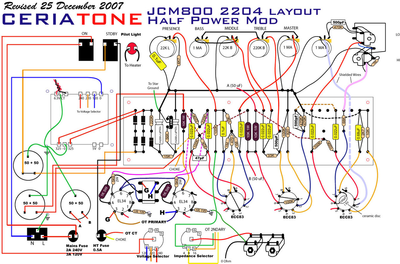

Cavalier: Az erősítő egy JCM 800 utánérzés, mellékelem a kapcs. rajzot, ami alapján készült. Hogy ehhez mérten a készítő, aki egyébiránt már nagyon nehezen elérhető (félreértés ne essék, nem rosszra célzok személyét illetően), mennyire és miben tért el, nem tudom megmondani. Egy biztos: trióda-pentóda kapcsoló került bele.
Az elmondottak alapján tán nem lenne érdemtelen megpróbálkozni előfokcső-cserével sem. Ha jól tudom, a 6N2P bekötése más, mint a sima 12AX7 csöveké, de attól gondolom még relatíve egyszerűen kivitelezhető.... ?
Ami az anód- és rácsellenállásokat illeti, meg lehetne éllapítani valamiből, milyen típus került bele?
(#) Cavalier válasza Eet Fuk hozzászólására (») Aug 15, 2016 /
A 6n2p fűtése a 4-5 láb 6,3V 9-es láb árnyékolóvalami, az ecc83/12ax7 meg 4-5 12,6V 9-es fűtésközép, ergo 4-5-öt összekötve, és a 9-re kapja a 6,3-at.
Az 1-2-3 és 6-7-8 lábak a két trióda, volt már, hogy segített, hogy ezt a kettőt felcseréltem.
A fémréteg ellenállások általában kék testűek, a szénrétegek barnásak, rózsaszínesek.
Amúgy fokozatról-fokozatra érdemes menni, honnan indul a zaj. Az első rácsot letestelni, feltekerni a hangerőket, ha nincs zaj, akkor vissza, és a második rácsot, stb. Egy ilyen erősítő nem atomfizika, egy multiméterrel meg ésszel javítható szinte minden baja.

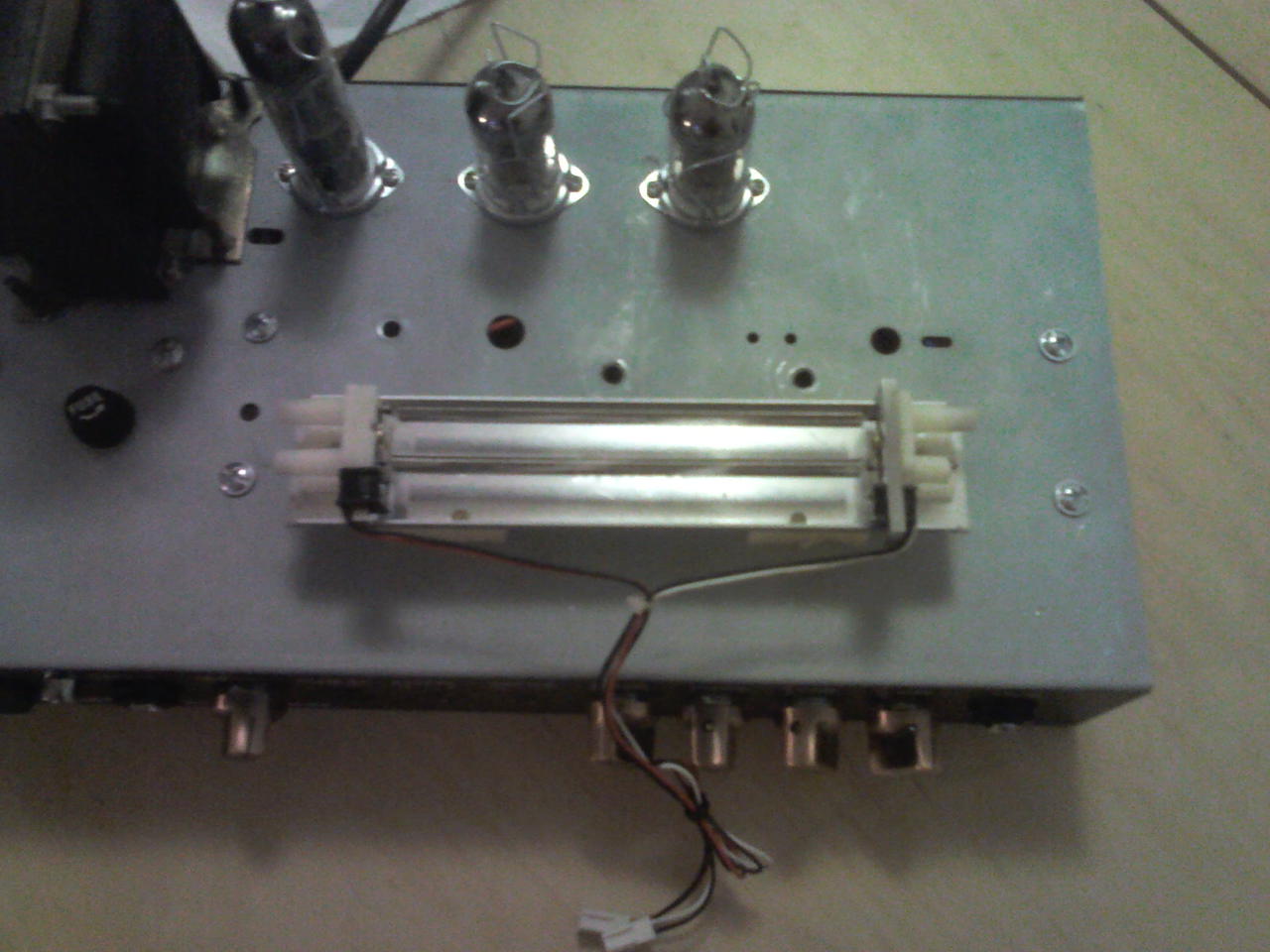

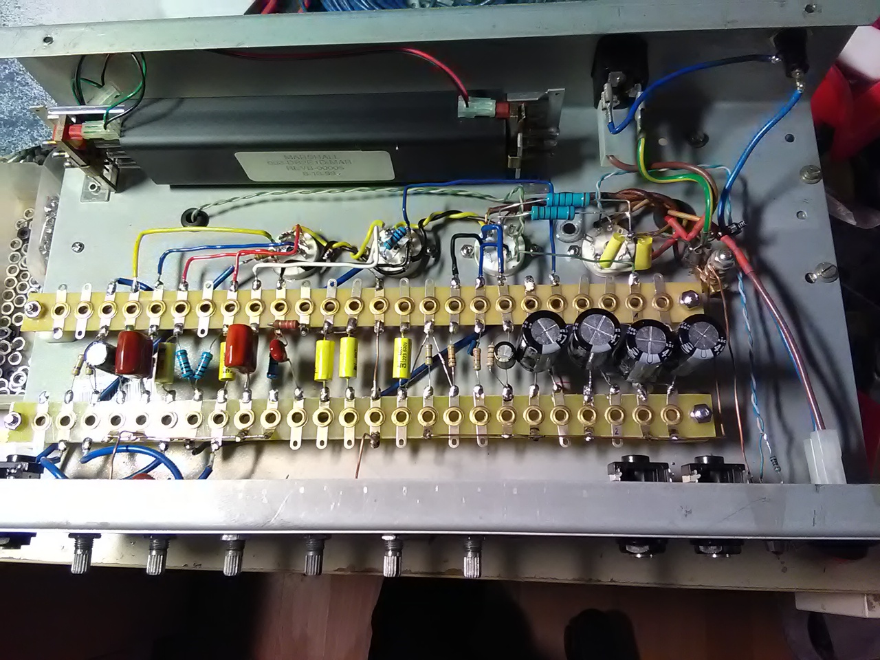

Ma átépítettem a kis gitár kombóm. Soldano hotrod az eleje, a vége ECL86. A rugós zengetőt szeretném még belerakni, de nem tudom hogy hogyan. Ha csövet használnék kellene trafó. Ezért ezt mellőzném. Nem tudtok valami egyszerű kapcsolást?

(#) steelbird válasza konyak6 hozzászólására (») Aug 28, 2016 /
Hello.
Attól függ a kapcsolás, hogy a zengető tekercse hány Ohm -os. A csövesbe való nagyobb impedanciájú, annak meghajtásához elég lehet egy műveleti erősítő is, a félvezetős cuccba valóhoz meg egy kisebb teljesítmény-fokozat kell.
(#) konyak6 válasza steelbird hozzászólására (») Aug 28, 2016 /
Ha visszarajzolom az eredetit, az jó lehet? Bár lehet hogy nem kéne egy fullcső erősítőbe JRC4558.

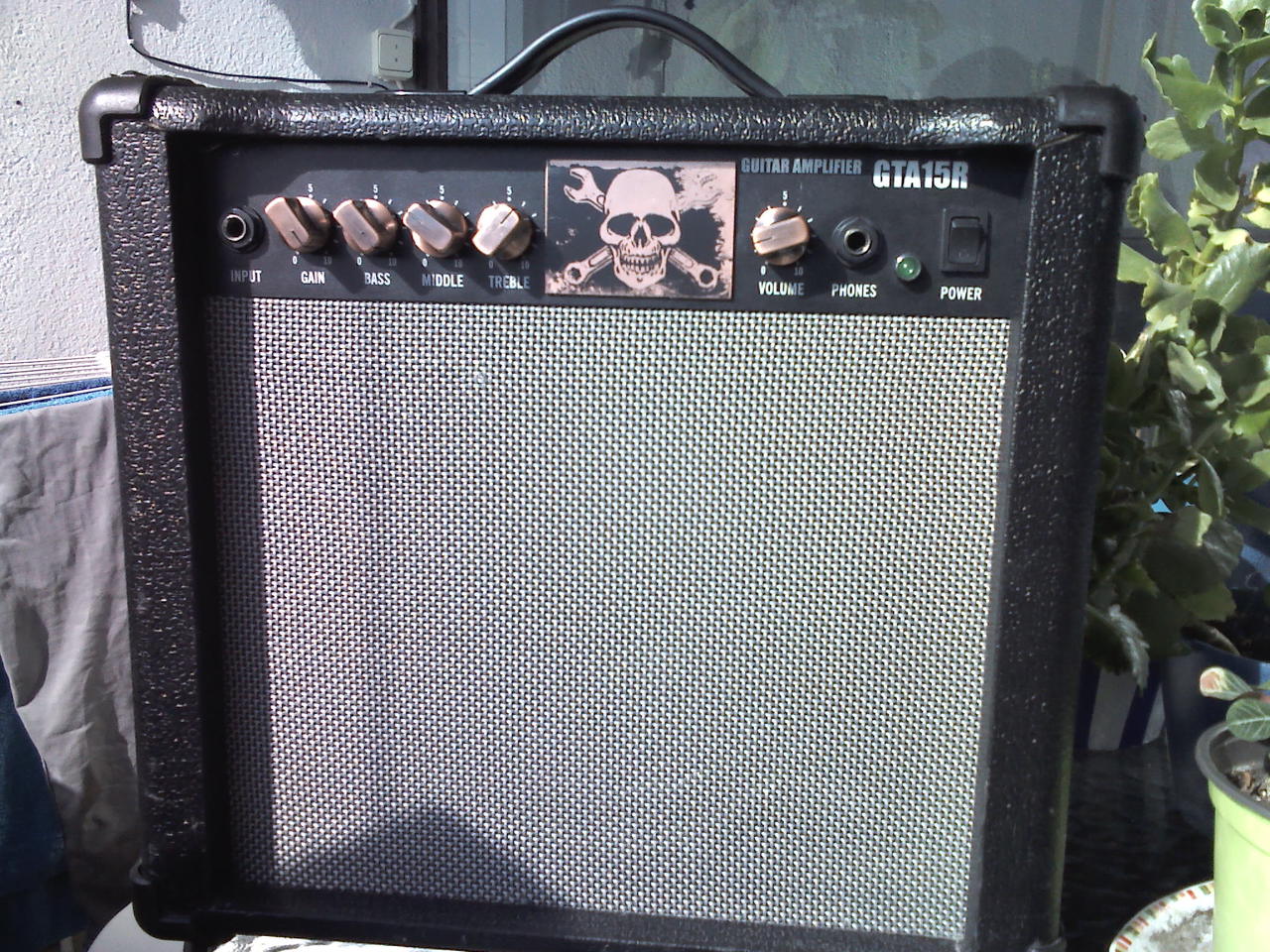

Egy kép a végeredményről.
Egyébként egész jó a hangja 412-es ládán. Teljes hangerőn is csendben van. Csak a szomszédok miatt nem mertem megpengetni a gitárt
A hozzászólás módosítva: Aug 28, 2016
(#) Cavalier válasza konyak6 hozzászólására (») Aug 28, 2016 /
Vagy plusz egy cső+trafó kell a meghajtáshoz, vagy félvezető. Ez nem valami minőségi zengető, úgyhogy simán jó lesz félvezetővel, ha kiiktatható a jelútból, akkor senkit se fog zavarni.
A zengetőről lejövő jelet meg egy sima ECC egy triódájával erősítheted.

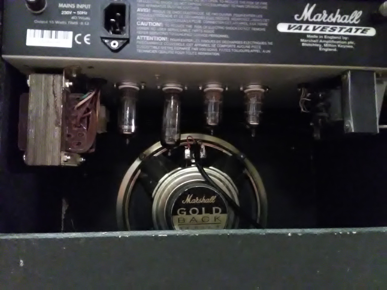

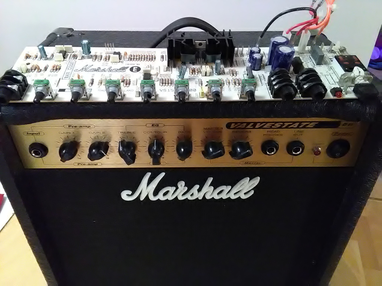

Nemrég készült el egy újabb csöves kombóm. Marshall valvestate 15 volt az alap. Most JMP plexi van benne aminek EL 84 a vège. Videoton Szimfónia de lux a hálózati trafó. A kimenő pacsirtáé. Negatìv visszacsatolás nélkül egèsz hangos. A zengetőt is bekötöttem, de a meghajtásáról egy TL074 gondoskodik. Kicsit tájidegen a csöves környezetben.
