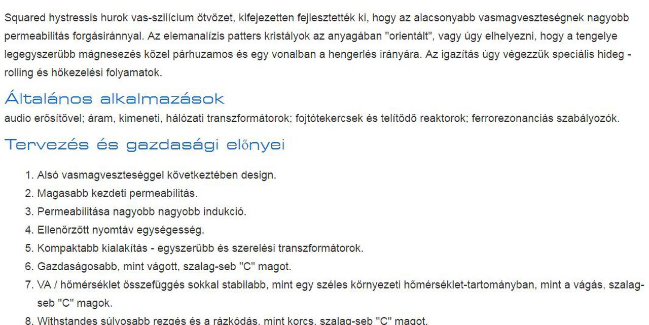

(#) Orbán József válasza Robin2 hozzászólására (») Jan 23, 2017
Üdv! Az országban elfogadhatónak vehető, kimenőnek való vas egyedül a régi BEAG vasak valók, amiből a vonali 100V-os trafók készültek.
Amúgy lehet futtatott bodzafából is kimenőt, és tényleg az lesz. Más kérdés, mire való.
Sajnos külföldről szerezhető csak be laminált GOS vas, ami kimenőnek (is) készül.
Ezek irányított szemcséjű - eddig egyezik a hálózati vasakkal - aztán a hőkezelés során megszüntetik a kiszabás során a vágott élek melletti mágneses anomáliákat.
A BEAG annak idején hőkezelte - laminálta - a trafólemezeit, amit jobb hangkimenőnek tudott készíteni. A keresettségét az is mutatja, nagyon nehéz ma már gozzájutni, sajnos.
Mutatok egy-két adatot, miről is van szó. A hazai toroid lemezeket nem kell bemutatnom, remélem, nem kimenőnek való. A fordítás a WEB-el történt, azért sejthető a különbség.
Ezek a vasak itthon nem elérhetők, Németország, Csehország pl. ahol gyártják.
Nem annyira drágák, csak körülményes beszerezni őket.
Még annyit, a hipersil magok tudják ezeket a mágnesezhetőségi mutatókat, valahogy mégsem gyártanak széles körben ilyenekből kimenőket. De, bármilyen vasból lehet kimenőt csinálni!

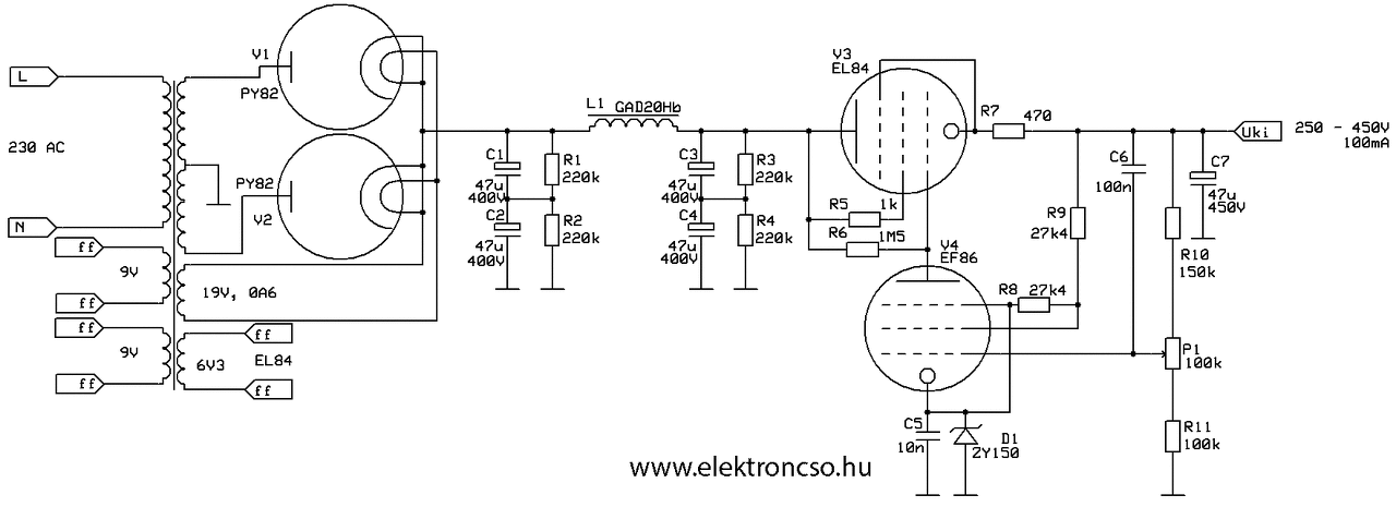

Sziasztok! Segítségre lenne szükségem ugyanis építettem egy 807 SE sztereó erősítőt és a fojtós tápfesz nekem nem jött be, szeretném stabilizálni a tápfeszt, de mindenképpen csöves stabilizátort szeretnék. Ehhez kérnék tőletek kapcsolási rajzot. Az előállított feszültségem 460V szükséges áramfelvétel 100mA
A kapcsolás 450 voltra lett tervezve. Lenne itthon jó néhány EF80 - as de ha vennem kell hozzá csöveket nincs akadálya. Előre is köszönöm a segítséget!
(#) granpa válasza csa7684 hozzászólására (») Jan 23, 2017
A téma rajzai közt találsz. Ha jól emlékszem, épp EF8x, E(P)L 500(504)-zal, Stv, vagy SzG stabilizátorokkal.

(#) pucuka válasza csa7684 hozzászólására (») Jan 23, 2017
Pl- egy ilyen. Zéner helyére betehetsz egy 150 V -os stabcsövet, az áteresztő csőnek megfelelő áramot bőségesen tudnia kell.

(#) Imi65 válasza pucuka hozzászólására (») Jan 23, 2017
Ez is az elektroncso.hu színvonalú rajz. Szép, csak éppen a megadott paramétereket nem tudja. Az EL84-nek a 100mA már határérték feletti, és 250V-on több, mint 25W marad a csövön.
Arről nem is beszélve, hogy egy esetleges zárlatra mi történne.....

(#) pucuka válasza Imi65 hozzászólására (») Jan 23, 2017
Én csak böngésztem egy rajzot. Mivel nem önálló tápegységnek készül, rövidzár védelem nem szükséges. A feszültséget is csak egyszer kell beállítani, végletesen állítgatni nem kell. Azt meg írtam, hogy olyan áteresztő csövet használjon, ami bírja bőségesen az áramot.
Egyébként sem értem, hogy egy nyamvadt végfoknak minek stabilizálni az anódfeszültségét. A vezérlő, és a segédrácsét még csak csak, de az anódét... Gondolom nem műszernek készül.
Az a baj, hogy a kérdező által felsorolt adatokkal (ha jól értelmezem, 460V-os "nyers" feszültsége van, ebből 10V esett a fojtón, mert 450V az erősítőjének az igénye!!!) nem lehet csöves stabilizátort kivitelezni.
