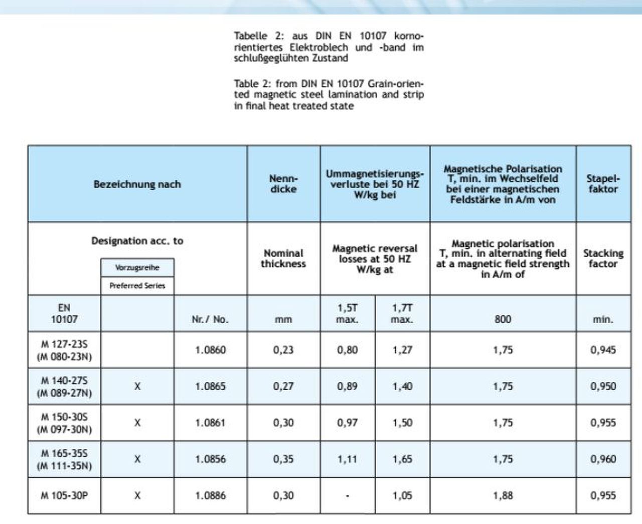

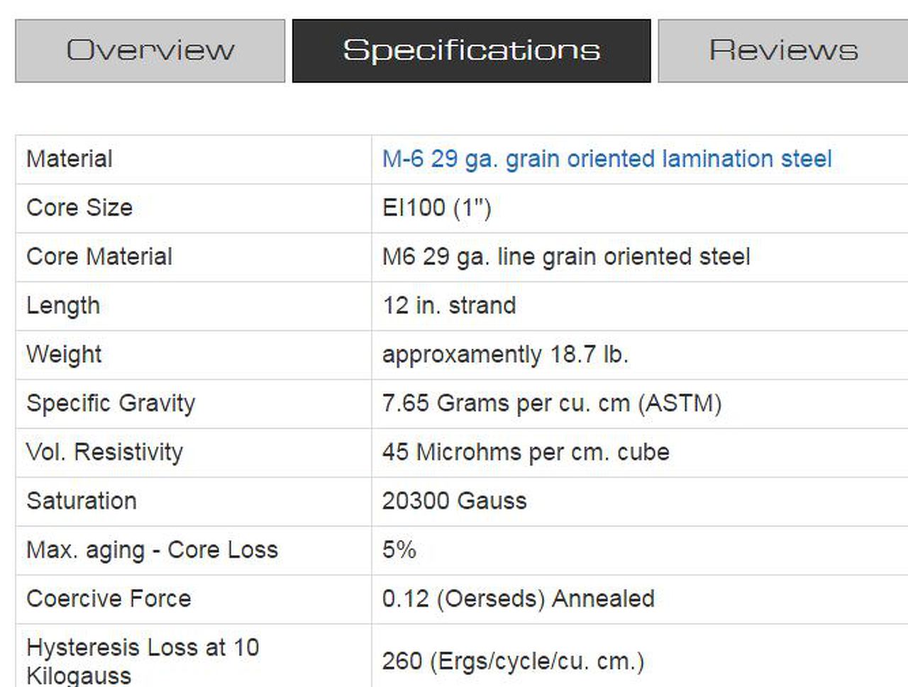

Üdv! Az országban elfogadhatónak vehető, kimenőnek való vas egyedül a régi BEAG vasak valók, amiből a vonali 100V-os trafók készültek.
Amúgy lehet futtatott bodzafából is kimenőt, és tényleg az lesz. Más kérdés, mire való. Sajnos külföldről szerezhető csak be laminált GOS vas, ami kimenőnek (is) készül. Ezek irányított szemcséjű - eddig egyezik a hálózati vasakkal - aztán a hőkezelés során megszüntetik a kiszabás során a vágott élek melletti mágneses anomáliákat. A BEAG annak idején hőkezelte - laminálta - a trafólemezeit, amit jobb hangkimenőnek tudott készíteni. A keresettségét az is mutatja, nagyon nehéz ma már gozzájutni, sajnos. Mutatok egy-két adatot, miről is van szó. A hazai toroid lemezeket nem kell bemutatnom, remélem, nem kimenőnek való. A fordítás a WEB-el történt, azért sejthető a különbség. Ezek a vasak itthon nem elérhetők, Németország, Csehország pl. ahol gyártják. Nem annyira drágák, csak körülményes beszerezni őket. Még annyit, a hipersil magok tudják ezeket a mágnesezhetőségi mutatókat, valahogy mégsem gyártanak széles körben ilyenekből kimenőket. De, bármilyen vasból lehet kimenőt csinálni! A hozzászólás módosítva: Jan 23, 2017
