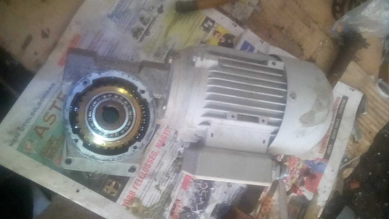

Figyeljetek oda a hajtòmű olajra! Nekem a nagy hidegbe -5 alatt alig volt ereje a motornak. Leszedtem, s mint a méz olyan olaj volt benne. Megmelegìtettem majd benzinnel kimosva ma reggel -10fokkal is gyorsan nyitott.
(#) zsoltee0001 válasza dbase hozzászólására (») Jan 2, 2017 /
Mar bocsi, de pont, hogy csigahajtés nem szereti ha vékonyan kenik, nekem a grafitoszsír jött a legjobban be, halk üzemelés szempontjából esetleg egy kis hajtóműolaj, ha a tömítés rendszer engedi.
Ha ilyen gond van akkor inkébb a kondenzátor körmére kéne ránézni.
(#) dbase válasza zsoltee0001 hozzászólására (») Jan 2, 2017 /
Kondival kezdtem s olajcserével megjavult...

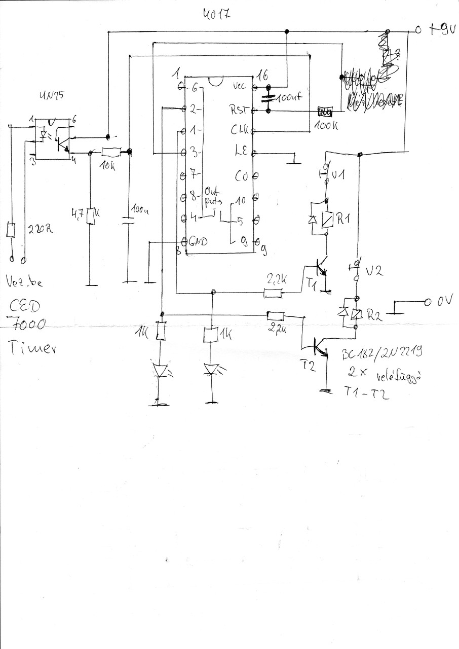

A hétvégét rászánva, végig olvastam az összes hozzászólást. Sok hasznos ötletet találtam. Az én esetem nem kapu mozgatás, de a lényege ugyan az. Adott egy indító jel, amire az ablaktörlő motor elindul egyik irányba, míg a végállás meg nem állítja. ( 90 fokos fordulatot kell tennie, ami kb 2 másodperc). Ugyan azon a bemeneten a következő indító jelre a motor visszafelé indul, míg a másik végállás le nem állítja. És a folyamat folytatódik tovább. Próba panelon elkészítettem a mellékelt rajzon szereplő kapcsolást. Ez működik is. Olyan gondom van, hogy bekacsoláskor, ( 12V-os akku) nem mindig az alap helyzetbe kapcsol (T1). Gondolom ez valamilyen zavartól lehet. Ezért gondoltam egy kézi resetre. Ezt jó helyre tettem? A bemenetre raktam zavarszűrő RC tagot, nem tudom ez elég-e? Az üres be és kimenetekkel mit kell csinálni, gondolom nem lóghatnak. Ezt a kapcsolást fogom vezérelni egy vezeték nélküli csengővel, mivel annak csak egy indítása van. Ezért a rádiós dugalj és kapuvezérlők nem jöhetnek szóba.
(#) Cajga válasza Cajga hozzászólására (») Jan 22, 2017 /
Az még lemaradt, hogy ennél a motorkapcsolásnál, ha véletlen valamilyen zavar folytán mind a két relé behúzna, nem lesz rövidzárlat. Sőt, hatásos motorfékként működik. A mások állapotra is igaz, ha valamelyik relé kikapcsol, azonnal testre kerül a motor két pólusa és már le is bökött mint a cövek.

Nem néztem utána adatlapon, de ha a 4017 kimenetei váltják a polaritást, akkor a reset gomb teljesen hatástalan lesz.
Más! A mechanika nem akadhat meg? Vagy nem terhelődhet túl?
Mert ez az áramkör semilyen védelmet nem nyújt ez ellen.
(#) proli007 válasza Cajga hozzászólására (») Jan 22, 2017 /
Hello! Egy CMOS bement nem lóghat a levegőbe. Egy 100kohm kell a 4-es s a 15-ös láb közé, és egy 100nF a 15 és tápfesz közé. ekkor nem kell a kézi Reset.

A vezérlő készülék egy CED 7000, szituációs lövészeten használt timer. A forgató készülék bekapcsolásakor alapban "A" helyzetben van.( Ezt is jeleztem az előző hozzászólásomban, hogy nem mindig kapcsol alapba a forgató bekapcsolásakor, de alább már kaptam tanácsot "proli007-től). Ha megnyomom a start gombot a készülék egy csatlakozón ad ki egy 5V-os 1s-os jelet. Ez van rávezetve az optóra. A 4017 "A" kimenete átvált "B""-re. Motor elindul jobbra, lőlapot befordította 90fokban eléd, majd a végállással megáll. A vezérlő készüléken beállított idő leteltével (ennyi ideig adhatók le a lövések) megint kiad egy 5V-os jelet. "B" kimenet átvált "A"-ra, a motor elindul balra, majd a végállásra megáll. Ez a folyamat ismétlődig mindaddig, amíg a vezérlővel tetszés szerint indítom újra. (Ezt én indítom, nem automatikusan ismétlődik).A motor egy 2 helyen csapágyazott függőleges tengelyt hajt, erre kerül egy keret aminek nincs nagy terhelése. A motor Suzuki hátsó ablaktörlőé.

A tanácsod alapján berajzoltam a módosításokat. Így gondoltad? A 12. láb maradhat szabadon? Ma délután összedobom próbapanelen és letesztelem alaposan.

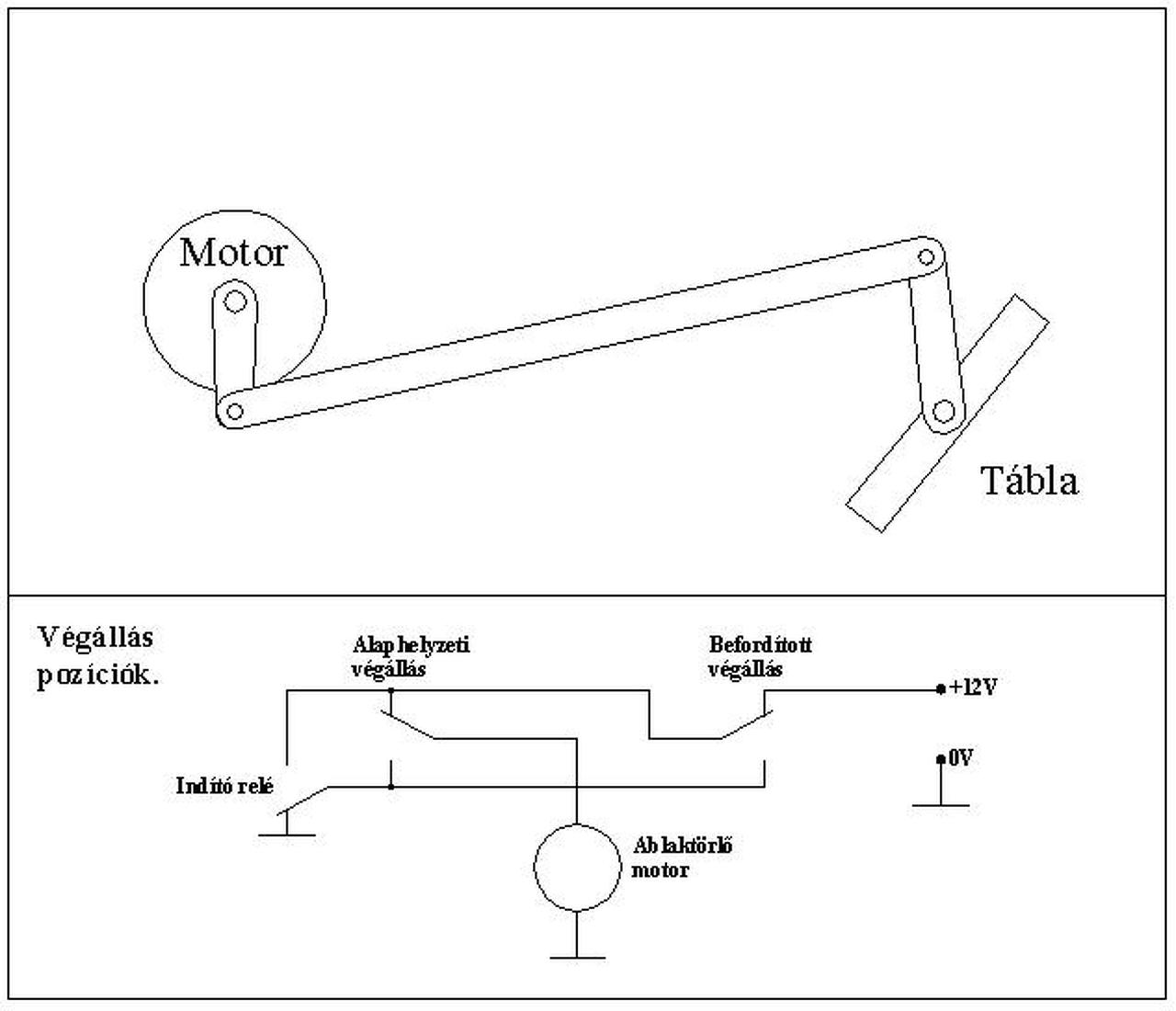

Az ablaktörlő motor nem rossz megoldás, viszont a mindössze 90°-os tengelyes elfordulás helyett használd inkább az eredeti ablaktörlő mechanika felépítését. Az is csak 90°-ot fog a táblán fordítani, viszont a hajtómű ezalatt 180°-ot fordul. Ez több szempontból is előnyös. Egyrészt az egyik végállásnak használhatod a motorba épített kapcsolót, nem kell forgásirányt váltani, a start egy darab váltóérintkezős relével megoldható, és egyáltalán nem kell hozzá elektronika. Ráadásul több az erő is amivel a motor forgat. Nanyobb az indításkori nyomaték, kisebb a fékezéskori rántás.

Igen, így gondoltam. A 12-s kimenti láb, s mint ilyen, maradhat szabadon.

Hoppá! Az indító relé pozitív ágát rossz helyre rajzoltam. Az nem az alaphelyzeti végállásra, hanem a tápra megy!
