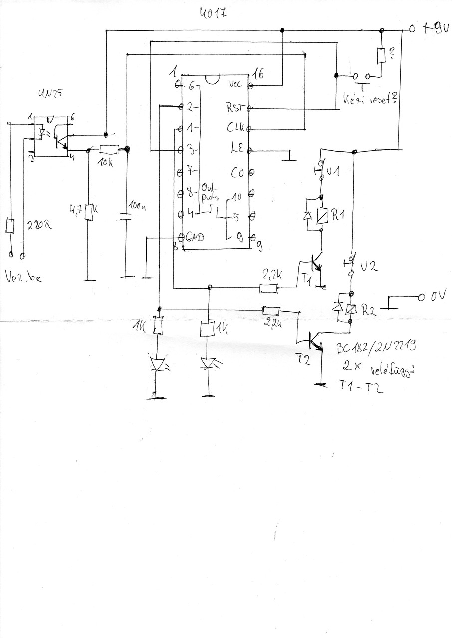

A hétvégét rászánva, végig olvastam az összes hozzászólást. Sok hasznos ötletet találtam. Az én esetem nem kapu mozgatás, de a lényege ugyan az. Adott egy indító jel, amire az ablaktörlő motor elindul egyik irányba, míg a végállás meg nem állítja. ( 90 fokos fordulatot kell tennie, ami kb 2 másodperc). Ugyan azon a bemeneten a következő indító jelre a motor visszafelé indul, míg a másik végállás le nem állítja. És a folyamat folytatódik tovább. Próba panelon elkészítettem a mellékelt rajzon szereplő kapcsolást. Ez működik is. Olyan gondom van, hogy bekacsoláskor, ( 12V-os akku) nem mindig az alap helyzetbe kapcsol (T1). Gondolom ez valamilyen zavartól lehet. Ezért gondoltam egy kézi resetre. Ezt jó helyre tettem? A bemenetre raktam zavarszűrő RC tagot, nem tudom ez elég-e? Az üres be és kimenetekkel mit kell csinálni, gondolom nem lóghatnak. Ezt a kapcsolást fogom vezérelni egy vezeték nélküli csengővel, mivel annak csak egy indítása van. Ezért a rádiós dugalj és kapuvezérlők nem jöhetnek szóba. Előre is köszönöm a segítséget!
Az még lemaradt, hogy ennél a motorkapcsolásnál, ha véletlen valamilyen zavar folytán mind a két relé behúzna, nem lesz rövidzárlat. Sőt, hatásos motorfékként működik. A mások állapotra is igaz, ha valamelyik relé kikapcsol, azonnal testre kerül a motor két pólusa és már le is bökött mint a cövek.
Nem néztem utána adatlapon, de ha a 4017 kimenetei váltják a polaritást, akkor a reset gomb teljesen hatástalan lesz. Más! A mechanika nem akadhat meg? Vagy nem terhelődhet túl? Mert ez az áramkör semilyen védelmet nem nyújt ez ellen.
Hello! Egy CMOS bement nem lóghat a levegőbe. Egy 100kohm kell a 4-es s a 15-ös láb közé, és egy 100nF a 15 és tápfesz közé. ekkor nem kell a kézi Reset.

A vezérlő készülék egy CED 7000, szituációs lövészeten használt timer. A forgató készülék bekapcsolásakor alapban "A" helyzetben van.( Ezt is jeleztem az előző hozzászólásomban, hogy nem mindig kapcsol alapba a forgató bekapcsolásakor, de alább már kaptam tanácsot "proli007-től). Ha megnyomom a start gombot a készülék egy csatlakozón ad ki egy 5V-os 1s-os jelet. Ez van rávezetve az optóra. A 4017 "A" kimenete átvált "B""-re. Motor elindul jobbra, lőlapot befordította 90fokban eléd, majd a végállással megáll. A vezérlő készüléken beállított idő leteltével (ennyi ideig adhatók le a lövések) megint kiad egy 5V-os jelet. "B" kimenet átvált "A"-ra, a motor elindul balra, majd a végállásra megáll. Ez a folyamat ismétlődig mindaddig, amíg a vezérlővel tetszés szerint indítom újra. (Ezt én indítom, nem automatikusan ismétlődik).A motor egy 2 helyen csapágyazott függőleges tengelyt hajt, erre kerül egy keret aminek nincs nagy terhelése. A motor Suzuki hátsó ablaktörlőé. Gondolkodtam, hogy a befordításhoz 12V-os motoros központi zárat használok. Ezzel max. 18mm hosszan tudom meghúzni a tengelyen lévő tárcsát, de az átmérőjét eléggé pontosan ki kell számolni, hogy 90fokban fordítson. Ebben az esetben is kellenek a végállás kapcsolók, valamint lehet hogy 2db lenne szükségem az erő miatt. Addig viszont a vezérlésnek kell stabilan működnie. )

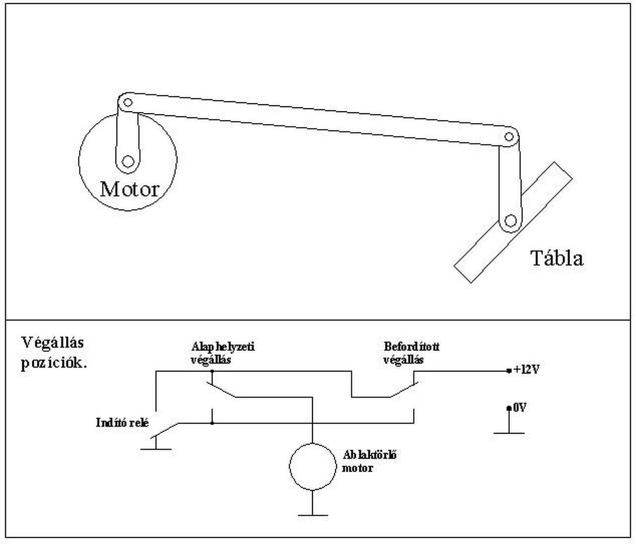

A tanácsod alapján berajzoltam a módosításokat. Így gondoltad? A 12. láb maradhat szabadon? Ma délután összedobom próbapanelen és letesztelem alaposan. Idézet: „Gondolkodtam, hogy a befordításhoz 12V-os motoros központi zárat használok.” Ezt felejtsd el! A központi zárak impulzus üzemben dolgoznak. Attól van bennük kellő erő, hogy a bennük lévő motor mindössze 3V-os. A 12V-tól 16-szor nagyobb erő leadására képes. De csak 1-2 tized másodpercig. Utána leég! Ezt a fajta lövészetet mi még (35 éve) párbaj lövészetnek hívtuk. Az ablaktörlő motor nem rossz megoldás, viszont a mindössze 90°-os tengelyes elfordulás helyett használd inkább az eredeti ablaktörlő mechanika felépítését. Az is csak 90°-ot fog a táblán fordítani, viszont a hajtómű ezalatt 180°-ot fordul. Ez több szempontból is előnyös. Egyrészt az egyik végállásnak használhatod a motorba épített kapcsolót, nem kell forgásirányt váltani, a start egy darab váltóérintkezős relével megoldható, és egyáltalán nem kell hozzá elektronika. Ráadásul több az erő is amivel a motor forgat. Nanyobb az indításkori nyomaték, kisebb a fékezéskori rántás. A hozzászólás módosítva: Jan 23, 2017
Igen, így gondoltam. A 12-s kimenti láb, s mint ilyen, maradhat szabadon.
Hoppá! Az indító relé pozitív ágát rossz helyre rajzoltam. Az nem az alaphelyzeti végállásra, hanem a tápra megy!
Fiatal koromban így működtek a gyorstüzelő befordító mechanikák. Volt amelyik hidraulikus, másik levegős rendszerrel működött. A lőtéren még megvannak valamelyik szegletben, gazzal benőve, de már nem működőképesek. Köszi a tippeket. Először én is a teljes fordulatos megoldással próbálkoztam, de úgy igen lassú a befordulás. A tengelyessel kb 1-1,5mp a befordulási idő. Nos, a központizáras megoldás nem ördögtől való. Létező megoldás is van, de csak a mechanikát volt alkalmam megnézni. Ez egy légfegyveres beforgató. Végállások nincsenek, viszont egy komoly vezérlő egysége van, ami szerintem Plc-s lehet. Több tucat lövészeti módot tud. Ez adhat ki pár secundumos időt a központizárnak, ami mint a villám vált. A két végállásban egy rugó segít ott maradni. Ha tudnák olyan számlálót építeni, amelyik csak impulzust ad a kimenetén, máris meglenne a megoldás. A 4017-nek csak állandó kimenete van.Próbapanelon összedobtam egy állítható időzítőt 555-el, ebből értelem szerűen két darab kellene. Sajnos erre nem találtam kapcsolást. A képen a mechanika egy részlete látható. Az elmúlt két napban nem volt időm a témára, de holnap folytatom. ) |
