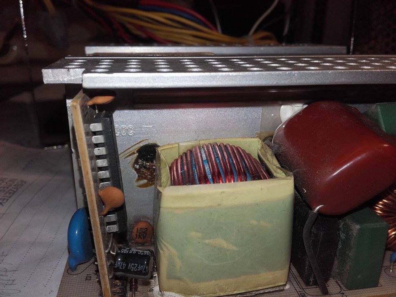

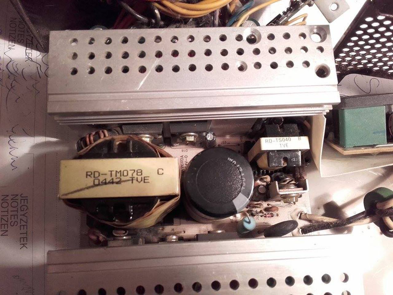

(#) vlm22 hozzászólása Jan 20, 2017 /
Szét szedtem még jobban a tápegységet és alatta a müanyag lapon kis égés nyomokat és valami kemény megfolyt anyagot találtam. Ezzen kívül a hűtőbordákon is találtam fekete foltokat. (és még mintha az alsó része rozsdásodna kicsit)
Ezzek mitől lehetnek? Ezzek közül valami utalhat a hiba okára? Mi lehet a baja?

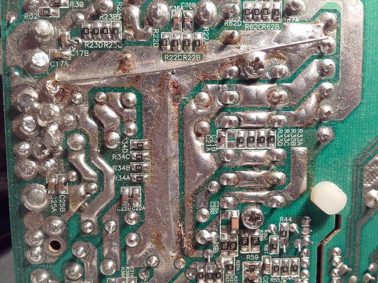

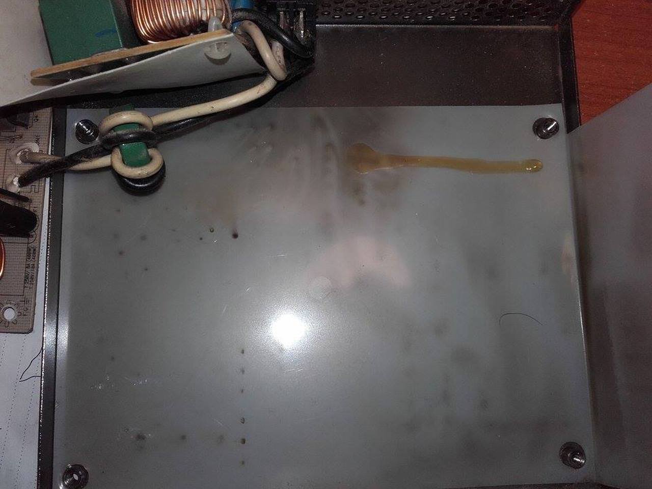

Itt vannak még képek. A táp alján amit én rozsdásodának néztem ,ahonnét a kiolvadt az a valami és a táp alatti müanyag amin végig folyot.
(#) eyess válasza vlm22 hozzászólására (») Jan 20, 2017 /
Biztos , hogy a tápnak van baja ? Nem lehet az , hogy csak a pc nem indította ?
(#) kadarist válasza vlm22 hozzászólására (») Jan 20, 2017 /
Az inkább csak szigetelő-rögzítő műgyanta lesz és nem hiba. Mi a gond a tápegységgel?

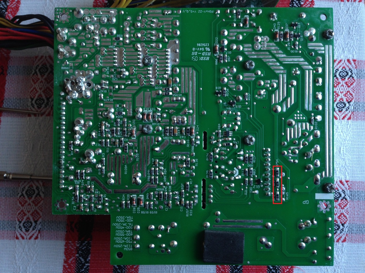

(#) zoli0078 hozzászólása Jan 21, 2017 /
Adott a Chieftec táp 650W-os moduláris ami nem volt hajlandó elindulni. Szétszedve látható volt, hogy valaki már próbálkozott vele mert a csatolt képen jelölt ellenállásokat forrasztgatták (a képet a netről szedtem így egyszerűbb volt).
Szerencsére két egyforma táp van nálam (a másik működik) és a másikban 255KOHM-os volt a három ellenállás. Ilyet sajnos nem találtam a legközelebb 220KOHM-os volt így azzal próbáltam ki. Most az a helyzet, hogy ha a 230-as oldalon sorba kötök egy izzót akkor a táp elindul és minden fesz meg van (az izzó alapból is kissé izzik de mikor bekapcsol a táp erősebben izzik) de ha a soros izzót kiszedem akor indulásnál csak megmozdul a venti és leáll a táp.
Lehet az ellenállásokkal van valami probléma?
(#) latyakosa válasza zoli0078 hozzászólására (») Jan 21, 2017 /

(#) vlm22 válasza kadarist hozzászólására (») Jan 22, 2017 /
Meg próbáltam. Lecsapta a biztosítékot. Majd kikapcsolt hosszabítóba vissza dugtam a tápot így is lecsapta a biztosítékot ( ha ki volt kapcsolva akkor hogyan? ) és eldurant a képen látható azt hiszem kondi.
Akkor ha ezt kicserélem akkor valószinüleg menni fog?
A gyanta melyik alkatrészből olvadhatott ki? Nem lehet hogy az a baj hogy az át olvadt? Vagy amiből ki olvadt az nem müködik?

(#) zoli0078 válasza latyakosa hozzászólására (») Jan 24, 2017 /
Próbáltam terheléssel is de a helyzet ugyan az. Közben a neten keresgettem még és arra jutottam két kiépítés létezhet, az egyikben 255K-s ellenállások voltak sorban 3 darab a 2. kiépítésben két 1M és egy 0R-os ellenállás volt sorban. Kipróbáltam a 2. kiépítést is ebben az esetben az indításkor a soros izzó villogni kezdett ahogyan az aktív PFC-s tápoknál megszoktam de a kimeneten semmi nem jelenik meg.
