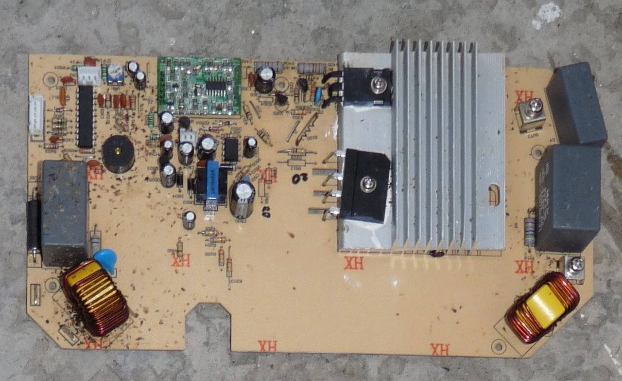

Sziasztok van egy electrolux indukciós főzőlapom! A hiba a következő: Be sem kapcsol nem csinal semmit. Ha áram alá kerül akkor felvillannak a kijelzők de el is alszanak. Kicserélve az összes kondi az igbt nem zarlatos egy diófa volt zarlatos ami miatt a panelen levő nyákbiztosíték vagy mifene elcsattant ami at lett hidalva az új kondik levágott szalaival. A zarlatos dioda ki lett cserélve egy unipolárisra. Nincs hibakod semmi sincs. Típusa 1.5KE 400a cserélve lett 1.5KA400ca
Ez egy 7,2kw-os 2 paneles csoda! Bármilyen ötlet erdekel
(#) Sebi válasza bedo13 hozzászólására (») Jan 17, 2017 /
A vezérlésnek külön van egy kis tápegysége, azt kellene megtalálni...
(#) bedo13 válasza Sebi hozzászólására (») Jan 17, 2017 /
Ilyen a panel!
Egy másik szogbol
A kereten belüli 8 lábú DIL-tokos IC lesz a vezérlő
Típust leolvasva adatlap alapján lehet mérni, keresgélni.
Az egy viper 22a ic és az is ki lett cserélve!
Ok. (Ettől még nem kizárt, hogy leáll a táp, van körülötte egy s más.)
Én azt mondom, hogyha a kijelzés sötétre megy, akkor nincs tápja a procinak, kijelzőnek...
Mérni kell: megkeresni a GND-t (10-25V-os elkó negatívja), ehhez képest mérni a processzor körül.

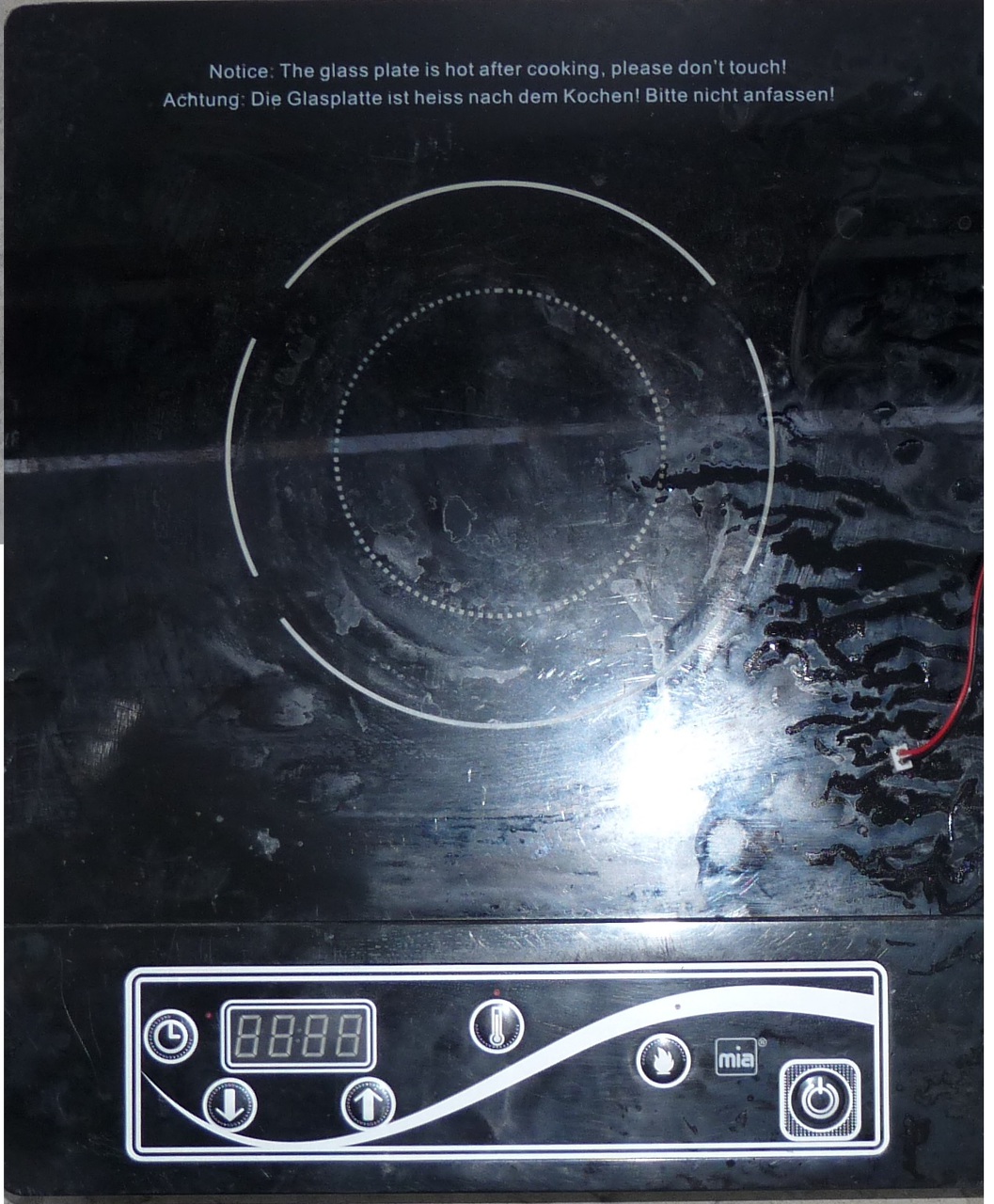

A mellékelt képen levő főzőlap ( MIA IKP2201) már a 220V-ba bedugásnál leveri a biztosítékot.
Én inkább nem állnák neki a javításnak.
Tanácsot kérnék jó szervíz vagy szakember ajánlására.

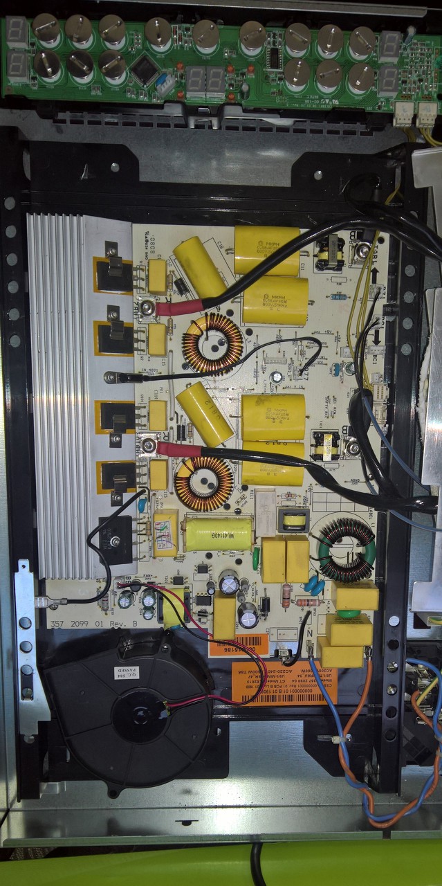

A fórum eddigi 17 oldalát végigolvasva, visszatérő vendégnek számító fagor 5ift 22 x főzőlap miatt kérnék egy kis segítséget.
Előélete: vidéki nagymama használta, túlmelegedett, kondik kiszáradtak. Valaki javította a panelt (a kicsit), de a 3ból csak az egyik kondit cserélte. Főzőlap visszakerült a helyére / vagy nem, innen kicsit homályos a történet, a lényeg, hogy valahogyan a pincében végezte, jó lesz még alkatrésznek címszóval.
Én ajándékba kaptam, előéletéről ennyit tudok.
Pincéből az én pincémbe utazott, ott ideiglenes tápkábellel bekapcsoltam, 4-5 percet üzemelt, minden főzőlapot, kerámiát, indut kipróbáltam, működött, kapcsolt, stb.
Egy napra rá elkészítettem a munkapultban a helyét, felhoztam, beszereltem, bekapcsoltam - VOLNA.
Bekapcsolás helyett a kijelző 2 másodpercenként egy rakat nullával felvillan, majd elalszik.
Eddigi javítások, megtalált hibák:

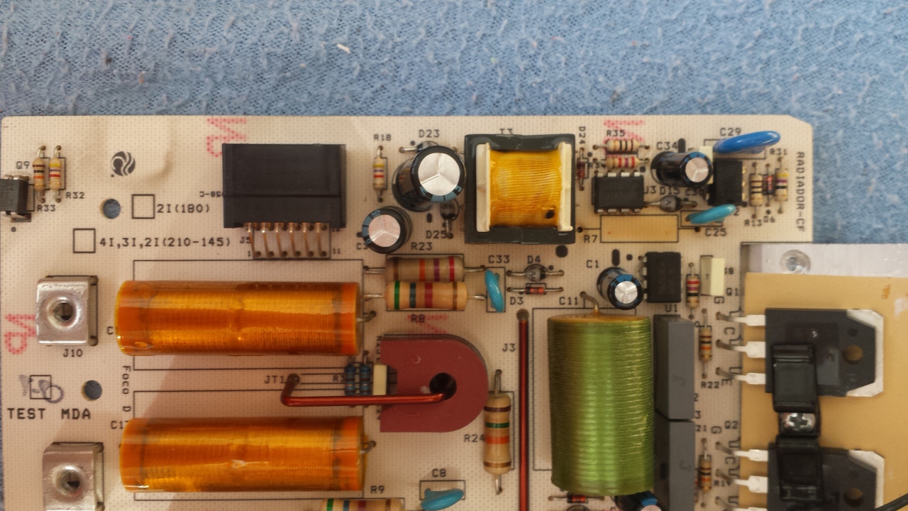

- kispanelen kicseréltem mindhárom kondit. Az egyik még nem cserélt SMD kondi ESR-je 0 volt, másik 150mohm, azt OK-nak mondanám. Sérült nyákon javítottam a huzalozást, a kondik most stabilan be vannak forrasztva. Beszereltem, kipróbáltam, de a hibajelenség továbbra is fenn állt.
- Mentem tovább. Nagy panelen szintén kicseréltem az összes kondit. Látszólag egynek volt mechanikai sérülése, mintha fogóval behorpasztották volna az oldalát.

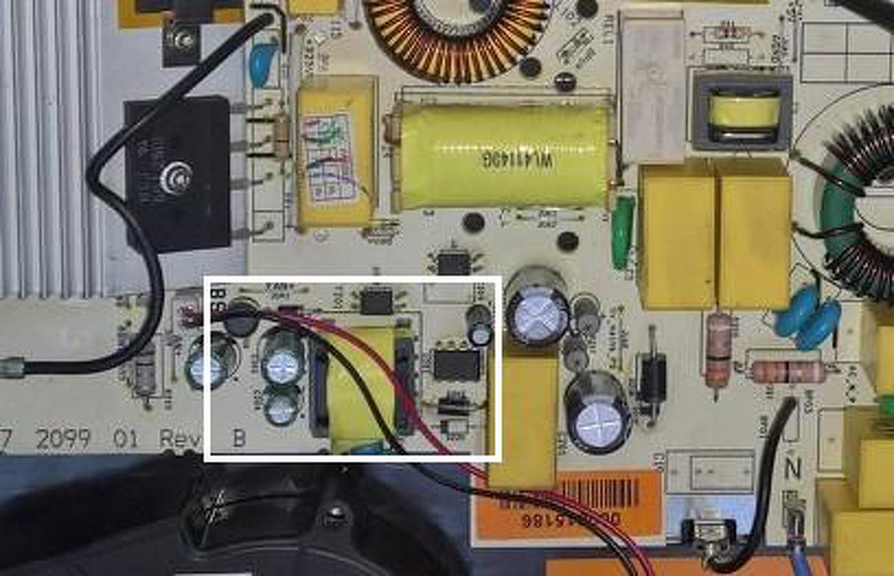

- A soklábú tekercs mellet (ami szerintem a vezérlő kis panel számára állít elő 12V-ot) volt egy ellenállás, ami el volt kissé színeződve, kiforrasztás után szakadás, tehát cserés.
Ez sorba volt kötve az egyik kondival, tehát az tuti nem töltött fel/sült ki.
A hibajelenség során lehetett hallani egy enyhe tápegység zúgást, ami a villogáskor megszűnt egy másodpercre, majd ismét kezdi, szóval a villogással szakaszosan zúg, elhalkul, zúg, elhalkul.
Az ellenállást ma megyek venni, viszont ha volna még valami tippetek, mit lenne érdemes kiforrasztani, ellenőrizni, és esetleg cserélni az összerakás és ellenőrzés előtt, meg tudnátok egy pár kört spórolni.
Előre is köszönöm!
Péter
(#) lyukaskez válasza lyukaskez hozzászólására (») Jan 27, 2017 /
Üdv, vettem tegnap egy 27k 2W ellenállást az R7 helyére, beforrasztva működik a panel, szóval az sült meg és az volt a baja.
A 2W-ot kicsinek találom a többi mellett, de a másik csak 5W szögletes tokos volt a boltban, az meg bazinagy.
Hogy lehetne kideríteni, hány W-os ellenállásra kellene kicserélni őket? Számolásba most nem biztos h belemennék...
