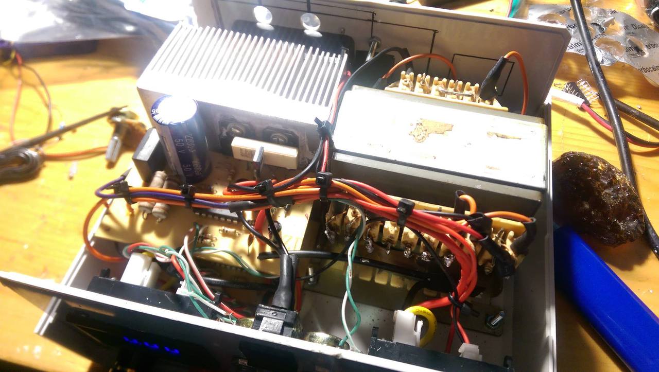

Átépítettem a régi tápomat, mert a régi már olyan volt belülről, mint mikor Mucsi Zoltán villanyszerelőt játszott
(#) tsanyesz válasza teddysnow hozzászólására (») Jan 28, 2017 /
Egy tipp a táphoz:
A tömszelencéket húzd szorosra (ha a kép előtte készült, bocs), cseréld kisebbre, vagy a vezetékek vastagságát bővítsd mondjuk zsugorcsővel. Akkor tartani is fogja őket.

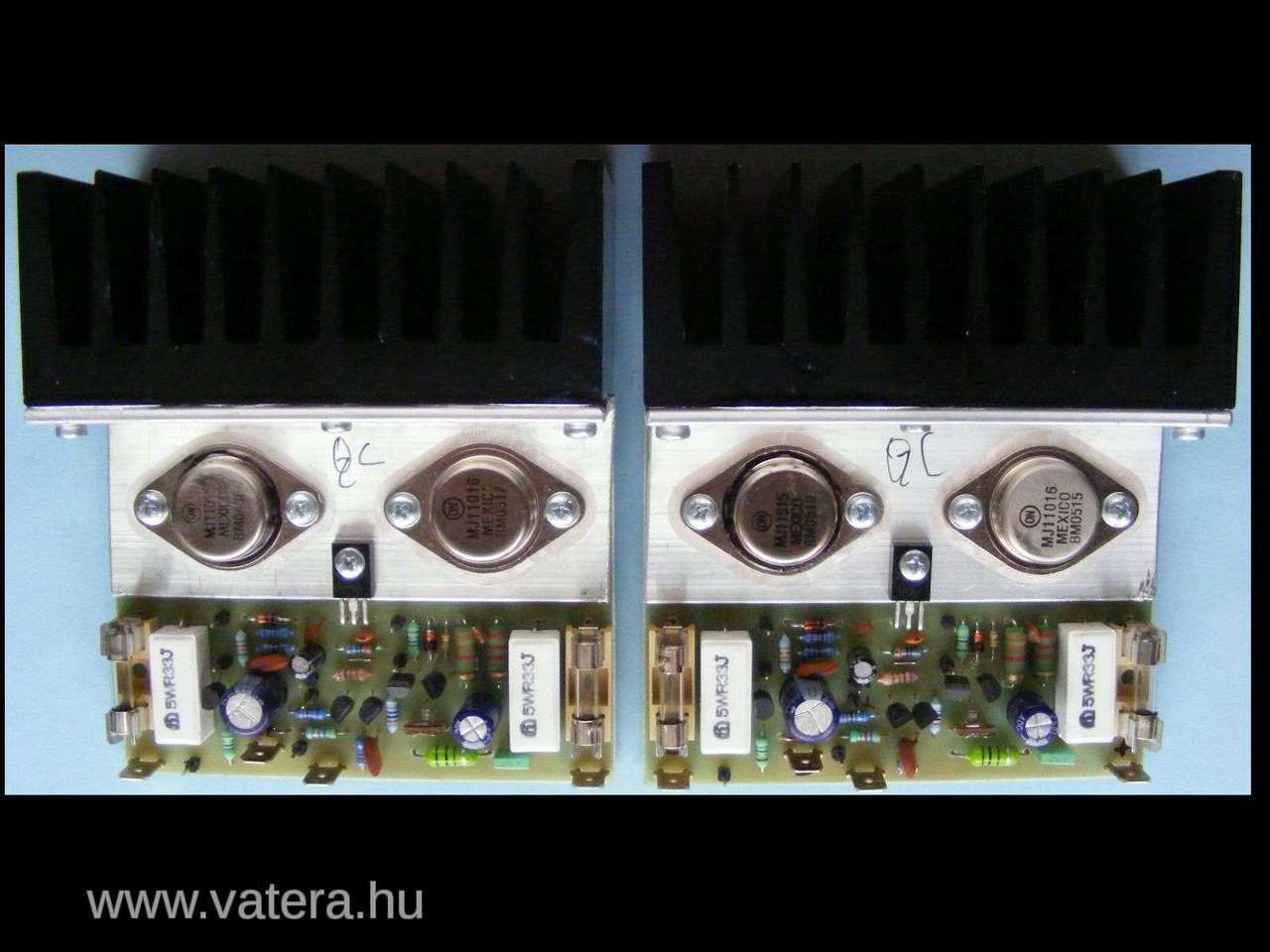

Sziasztok! Építettem egy dupla labortápot. A kapcsolást kaptam a labortápegységes topikbol. A labortápegység 723 as ic re alapul. Mind a két panel pöccre indult, bár az én hibámból adódóan az ict cserélni kellett. Igaz az áramkorlát 2.5A, a kapcsolás szerint, viszont a leírásában ott van, hogy ha kihagyjuk az egyik ellenállást, akkor 3.8A én esetemben kijött a 4A is. A nyáktervet én készítettem hozzá. Ma volt egy "keményebb" teszt. Mind a két táp folyamatos 2A 14.4V on.(ideiglenes akkumulátortöltő) A borda teljes mértékben megfelelő méretű, kellemes langyos levegőt fújt a kis 6x6cm ventillátor. A "végtranzisztorok" bontottak, D311 ennyit ír rajtuk, inkább magasfeszultséguek de 11A. Na de beszéljenek a képek. Annyit szeretnék még hozzátenni, hogy a dobozka az már volt valami másnak a házikója, emiatt maradt néhány lyuk.
(#) Davidd válasza Davidd hozzászólására (») Jan 29, 2017 / 1
Még néhány kép, és persze itt következik a végkifejlett is. Majd kapni fog poti gombokat is.
(#) Ge Lee válasza Davidd hozzászólására (») Jan 29, 2017 /
Jó lesz, csak azon a rajzon hiányzik a tranyókról a paralel dióda, azt mindenképpen tedd bele, ellenkező esetben tönkre fog menni ha nagyobb feszültség kerül a kimenetre a beállítottnál.
(#) Davidd válasza Ge Lee hozzászólására (») Jan 29, 2017 /
Koszonom az eszrevetelt, igen fenn all a veszely foleg ha parhuzamosan kotom a ket tapot.
(#) Alkotó válasza Davidd hozzászólására (») Jan 29, 2017 / 1
Két szabályozott táp párhuzamosan kötése bizonytalan viszonyokat teremt. Ezt az állapotot kerülni kell.

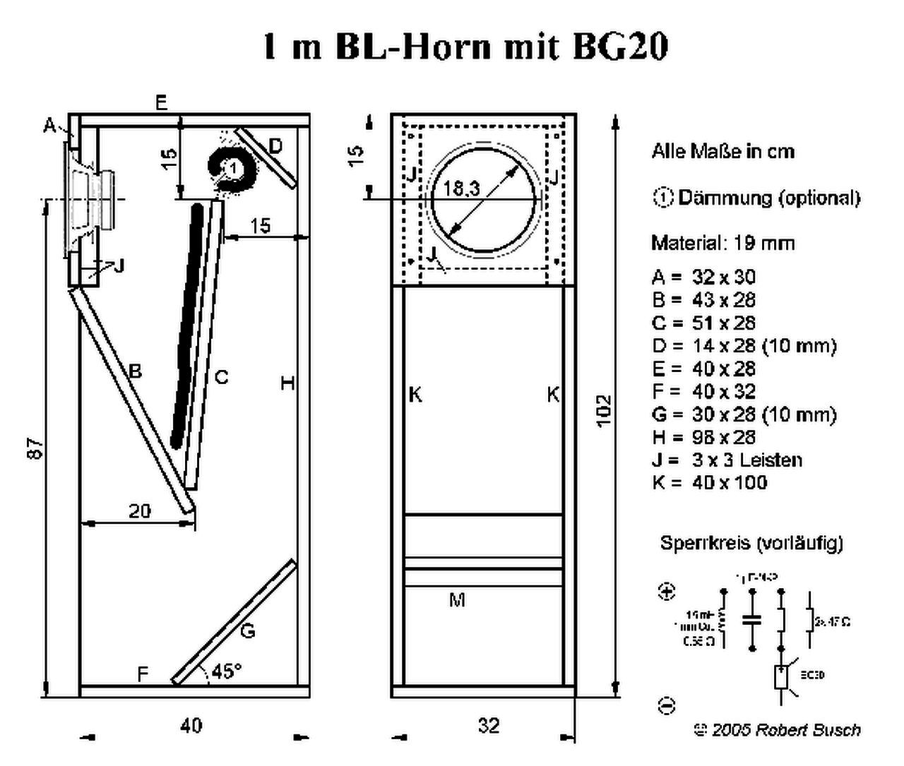

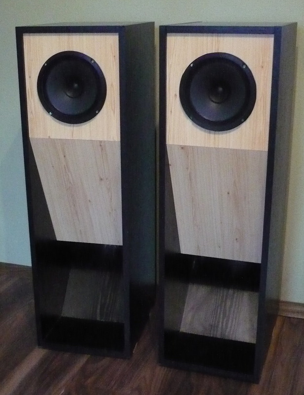

(#) CIROKL hozzászólása Feb 2, 2017 / 16
Nem igazán totális elektronika sőt csak azzal müködik , szóval két hangdobozt készítettem .
A lapokat méretre vágattam itthon csak összeraktam de az én asztalos jártasságommal szép feladat volt .
TL dobozok visaton BG20 al , első megítélésem azt mutatja szépen szólnak de kell hozzá kiegészítésnek további magas sugárzó .

(#) papus51 válasza CIROKL hozzászólására (») Feb 2, 2017 /
Szép munka. Bekalkuláltad a lapszabászati rendelésnél, hogy a bútorlap vastagság ma már nem 19mm, hanem csak 18?
(#) CIROKL válasza papus51 hozzászólására (») Feb 2, 2017 / 1
Igen minden ilyen bele kalkulált , sőtt a fokokat is gépen vágattam mert itthon nekem nincs hozzá semmi gépem szerszámom , de ezt látni is lehet az egyik képen milyen félelmetes szoritokat használtam a ragasztásnál .
