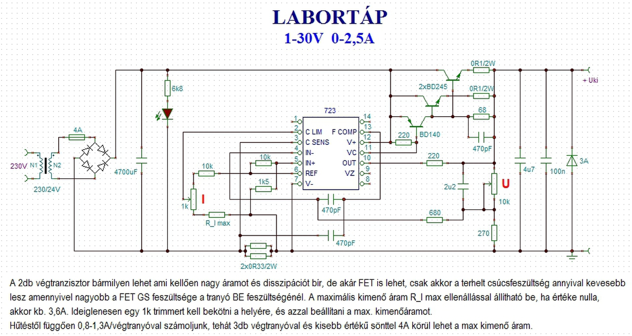

Sziasztok! Építettem egy dupla labortápot. A kapcsolást kaptam a labortápegységes topikbol. A labortápegység 723 as ic re alapul. Mind a két panel pöccre indult, bár az én hibámból adódóan az ict cserélni kellett. Igaz az áramkorlát 2.5A, a kapcsolás szerint, viszont a leírásában ott van, hogy ha kihagyjuk az egyik ellenállást, akkor 3.8A én esetemben kijött a 4A is. A nyáktervet én készítettem hozzá. Ma volt egy "keményebb" teszt. Mind a két táp folyamatos 2A 14.4V on.(ideiglenes akkumulátortöltő) A borda teljes mértékben megfelelő méretű, kellemes langyos levegőt fújt a kis 6x6cm ventillátor. A "végtranzisztorok" bontottak, D311 ennyit ír rajtuk, inkább magasfeszultséguek de 11A. Na de beszéljenek a képek. Annyit szeretnék még hozzátenni, hogy a dobozka az már volt valami másnak a házikója, emiatt maradt néhány lyuk.

Jó lesz, csak azon a rajzon hiányzik a tranyókról a paralel dióda, azt mindenképpen tedd bele, ellenkező esetben tönkre fog menni ha nagyobb feszültség kerül a kimenetre a beállítottnál.
Koszonom az eszrevetelt, igen fenn all a veszely foleg ha parhuzamosan kotom a ket tapot.
Két szabályozott táp párhuzamosan kötése bizonytalan viszonyokat teremt. Ezt az állapotot kerülni kell.
