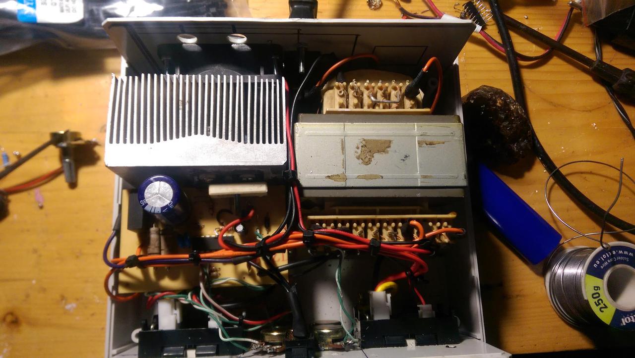

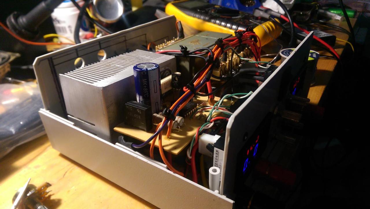

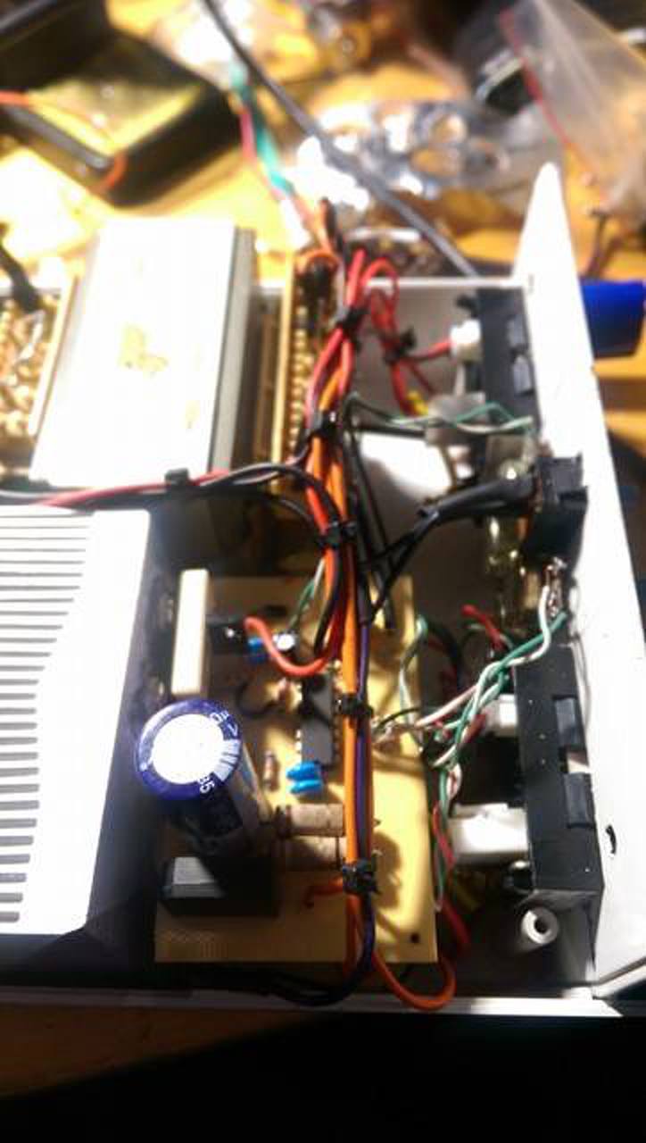

Sziasztok! Építettem egy dupla labortápot. A kapcsolást kaptam a labortápegységes topikbol. A labortápegység 723 as ic re alapul. Mind a két panel pöccre indult, bár az én hibámból adódóan az ict cserélni kellett. Igaz az áramkorlát 2.5A, a kapcsolás szerint, viszont a leírásában ott van, hogy ha kihagyjuk az egyik ellenállást, akkor 3.8A én esetemben kijött a 4A is. A nyáktervet én készítettem hozzá. Ma volt egy "keményebb" teszt. Mind a két táp folyamatos 2A 14.4V on.(ideiglenes akkumulátortöltő) A borda teljes mértékben megfelelő méretű, kellemes langyos levegőt fújt a kis 6x6cm ventillátor. A "végtranzisztorok" bontottak, D311 ennyit ír rajtuk, inkább magasfeszultséguek de 11A. Na de beszéljenek a képek. Annyit szeretnék még hozzátenni, hogy a dobozka az már volt valami másnak a házikója, emiatt maradt néhány lyuk.
Még néhány kép, és persze itt következik a végkifejlett is. Majd kapni fog poti gombokat is.
Jó lesz, csak azon a rajzon hiányzik a tranyókról a paralel dióda, azt mindenképpen tedd bele, ellenkező esetben tönkre fog menni ha nagyobb feszültség kerül a kimenetre a beállítottnál.
Koszonom az eszrevetelt, igen fenn all a veszely foleg ha parhuzamosan kotom a ket tapot.
Két szabályozott táp párhuzamosan kötése bizonytalan viszonyokat teremt. Ezt az állapotot kerülni kell.

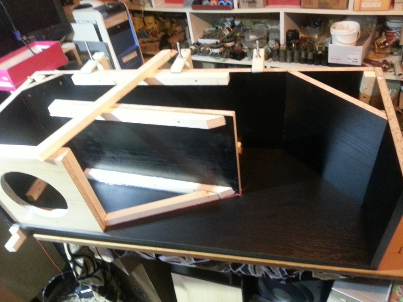

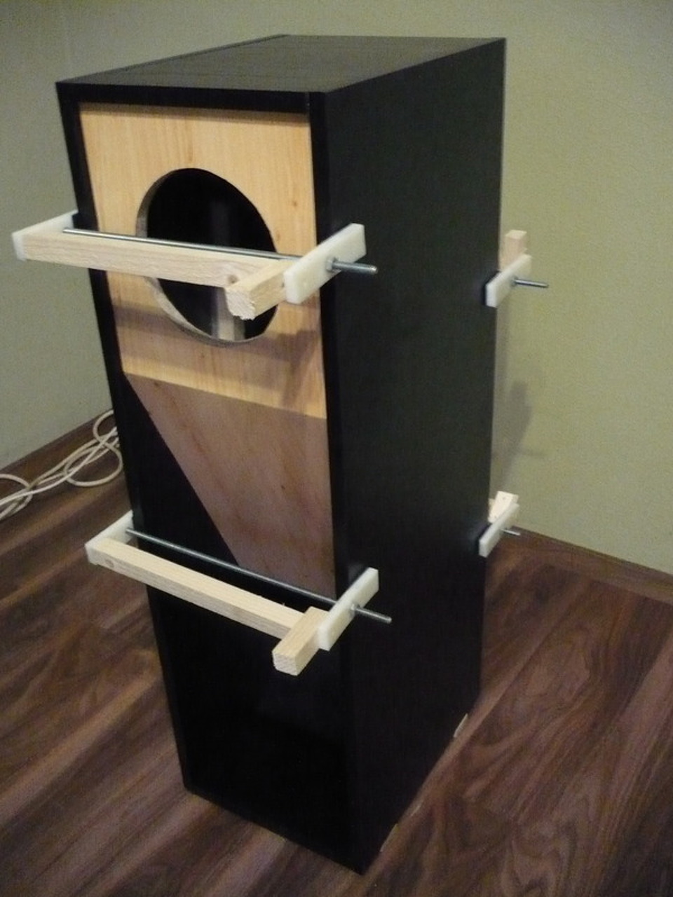

Nem igazán totális elektronika sőt csak azzal müködik , szóval két hangdobozt készítettem . A lapokat méretre vágattam itthon csak összeraktam de az én asztalos jártasságommal szép feladat volt . TL dobozok visaton BG20 al , első megítélésem azt mutatja szépen szólnak de kell hozzá kiegészítésnek további magas sugárzó . A hozzászólás módosítva: Feb 2, 2017
Szép munka. Bekalkuláltad a lapszabászati rendelésnél, hogy a bútorlap vastagság ma már nem 19mm, hanem csak 18?
Igen minden ilyen bele kalkulált , sőtt a fokokat is gépen vágattam mert itthon nekem nincs hozzá semmi gépem szerszámom , de ezt látni is lehet az egyik képen milyen félelmetes szoritokat használtam a ragasztásnál .
Ezeknél a szorítóknál csak a sodrott kerítésfeszítő drótos a jobb.
Igen szükség törvényt bont , viszont nem volt kedvem sok tizen ezer forintért venni szoritókat amit az életben soha többé nem használok !

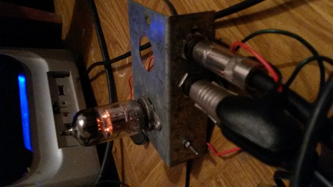

Egyenlőre kísérleti stádiumba levő 12AU7 projekt TDA2030-as gitár kombóra kötve. A full csöves kombóhoz való trafó grandpa-nal van tekerésre. Elnézést a hang minőségért de csak samsung android volt. A rajzzal ellentétbe a táp egy 9V-os elem míg a fűtést egy 6V-os adapter szolgálta.

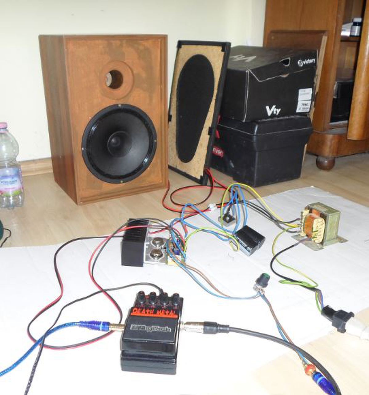

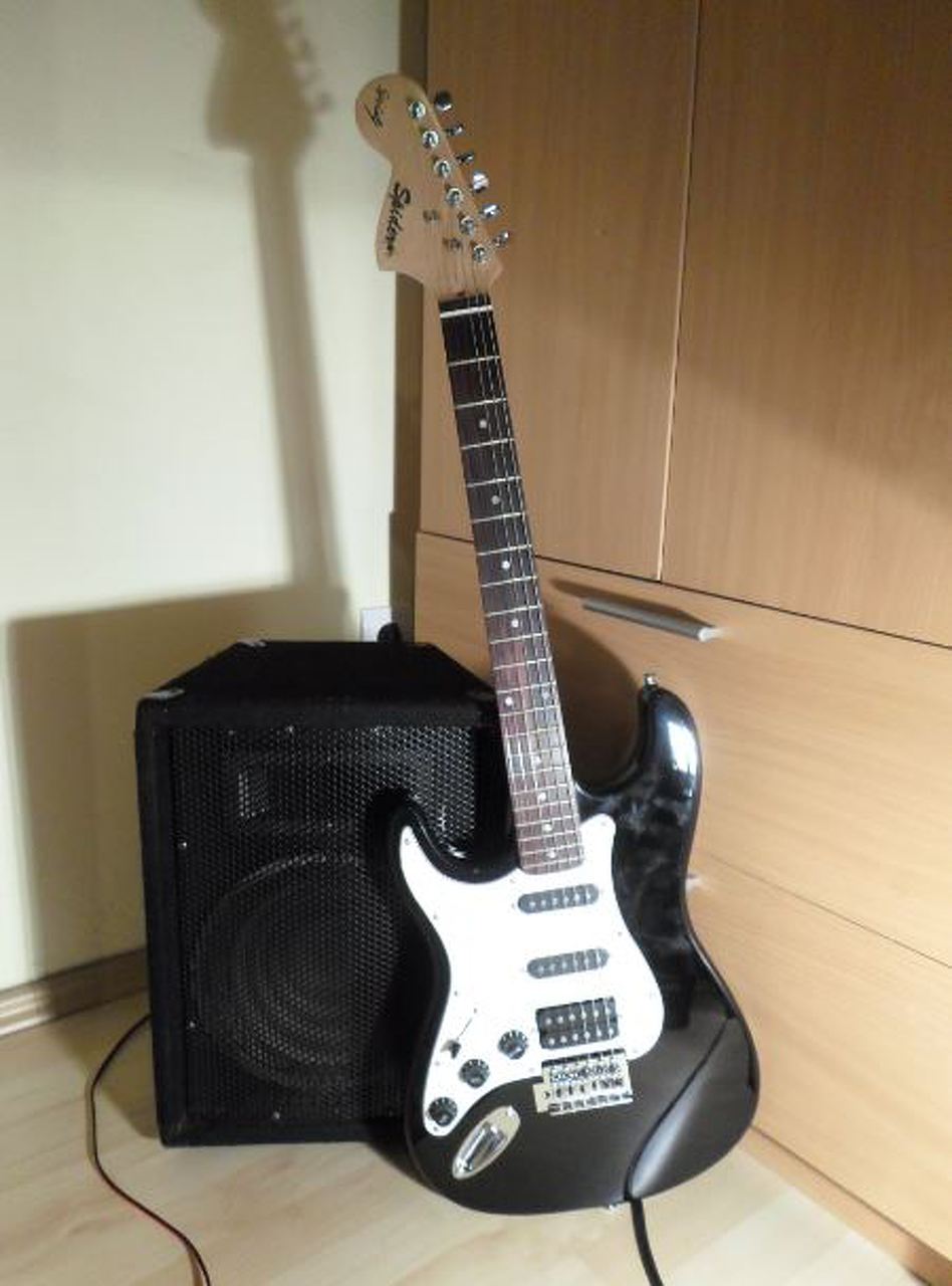

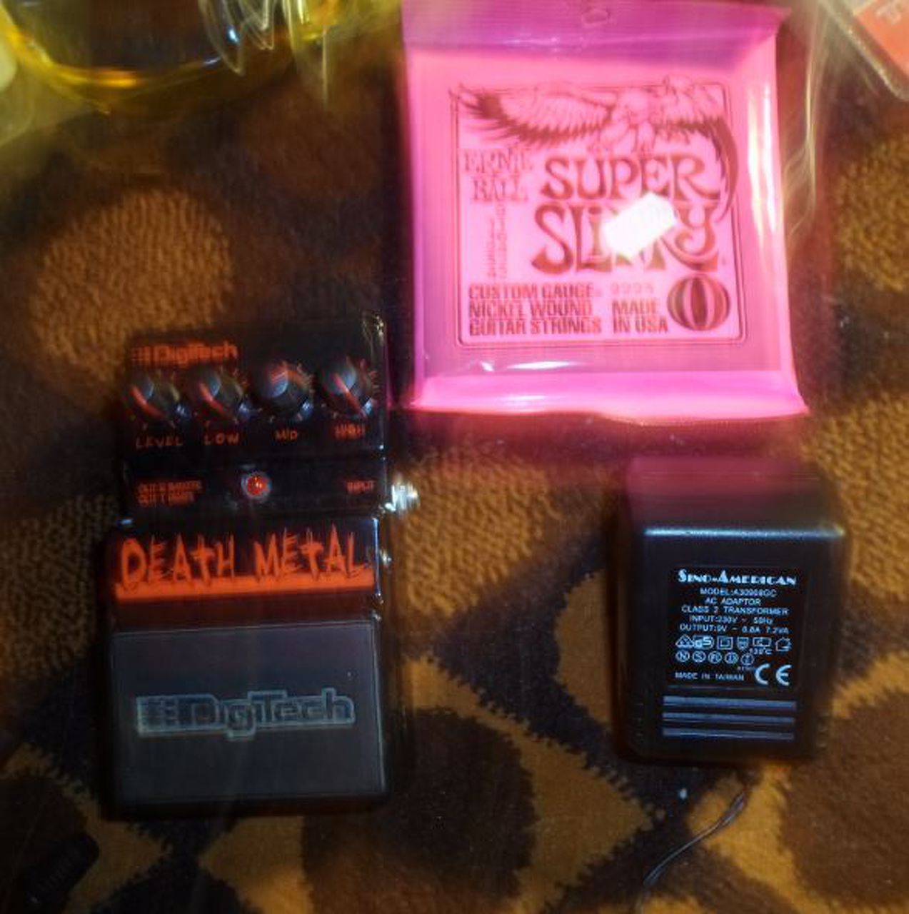

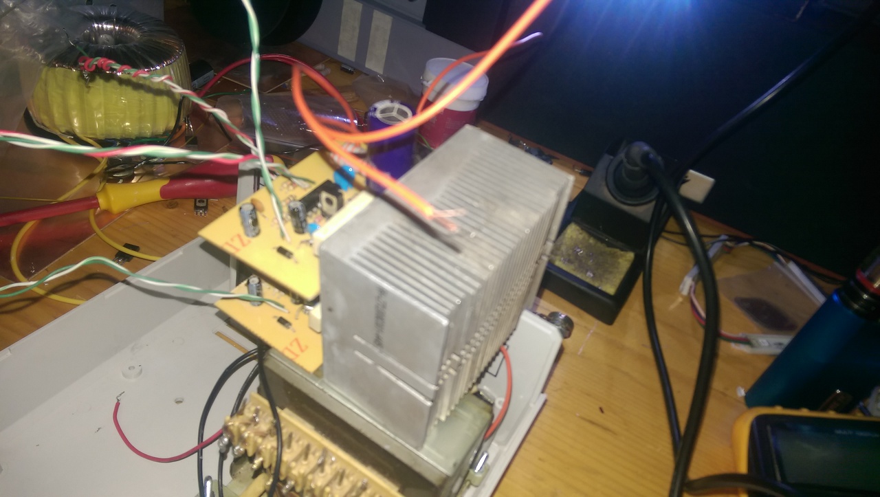

Érdekes.Én pont ma reggel dobtam össze kísérleti jelleggel egy tranzisztoros hangszererősítőből (sternum audio 150,wattokról nincs sok értelme beszélni) és egy monacor spm 200x/4 szélessávú hangszóróval szerelt kiszuperált videoton ládából egy ilyen abszolút házi gitár kombót,vagyis annak deszkamodelljét.Igazából azért,mert minden megvolt hozzá.A vicc az egészben az,hogy a gitáron és a pedálon kívül minden részét el akartam már adni,de senkinek nem kellett.A gitár pedál hozzá az egy Digitech death metal pedal,amit azért vettem, mert a stílus amihez való annak a hangzásvilága áll a legközelebb hozzám. Viszont ami hang kijön így ebből az összeállításból,annak nem sok köze van egy jó tranyós gitárkombóhoz.A szélessávú monacor hangszóró is inkább hifi-hez való.Az erősítő modul mj11015-11016 végekkel van szerelve, most +-27 volt körül jár,de +-50voltig lehet hajtani névlegesen,és 75 wattos a lemeztrafó,ami japán hifiből lett kivéve.A gitár az egy cort spider st112 left hand ,alsó pickup állásban (hol máshol?
.És hogy miért ez az egész? Mert nincsen 35 ezer forintom egy fender frontman 25 R-re,ami pedig nagyon tetszik.Most már csak meg kéne tanulni gitározni! Ezt a gyönyörű gitárt három hete kaptam születésnapomra. A hangminta talán értékelhető,ha más nem akkor elrettentő példaként. A hozzászólás módosítva: Feb 2, 2017

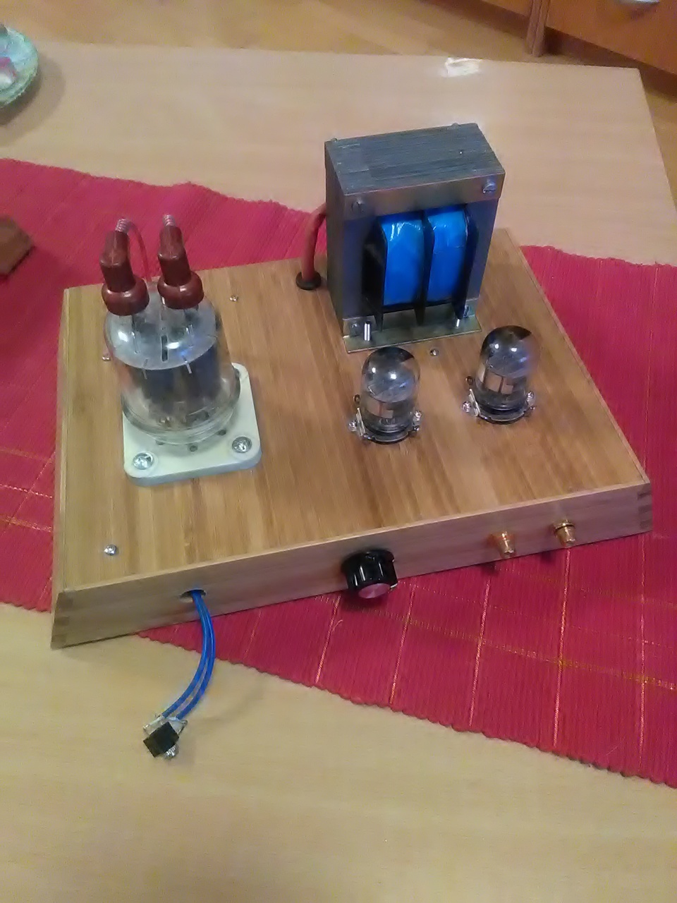

Én is összeraktam egy csöves pedált a mult héten. Meg egy fekhallgató erősítő majdmem kész. Gi30+12sh1l. Csak a jack csatlakozó hiányzik. Már megrendeltem. Egy Ikea-s bambusz tálca a doboza.

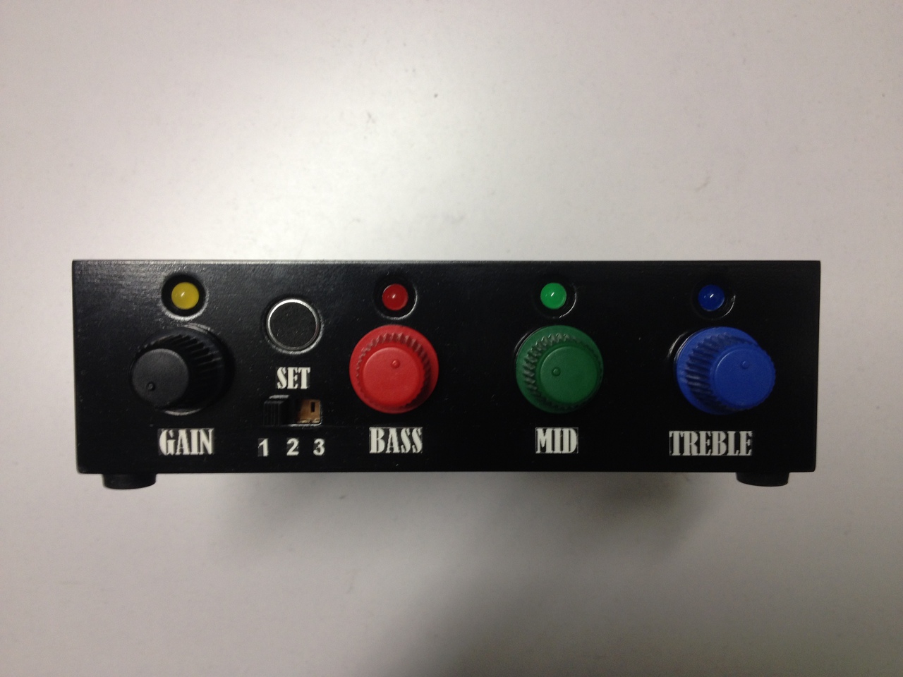

Én ajánlom minden félvezetős gitárosnak ezt a kis kapcsolást.
Stoned Tone Bulldog Cab sim

Gyári anódsapka. Annyiba került, mint a cső. FU29 néven árulják.
A hozzászólás módosítva: Feb 3, 2017
A csatlakozó nálam bontott sztereó jack. Az összeköttetést most inkább nem mutatom meg mert a gányolás kategóriába tartozik.
