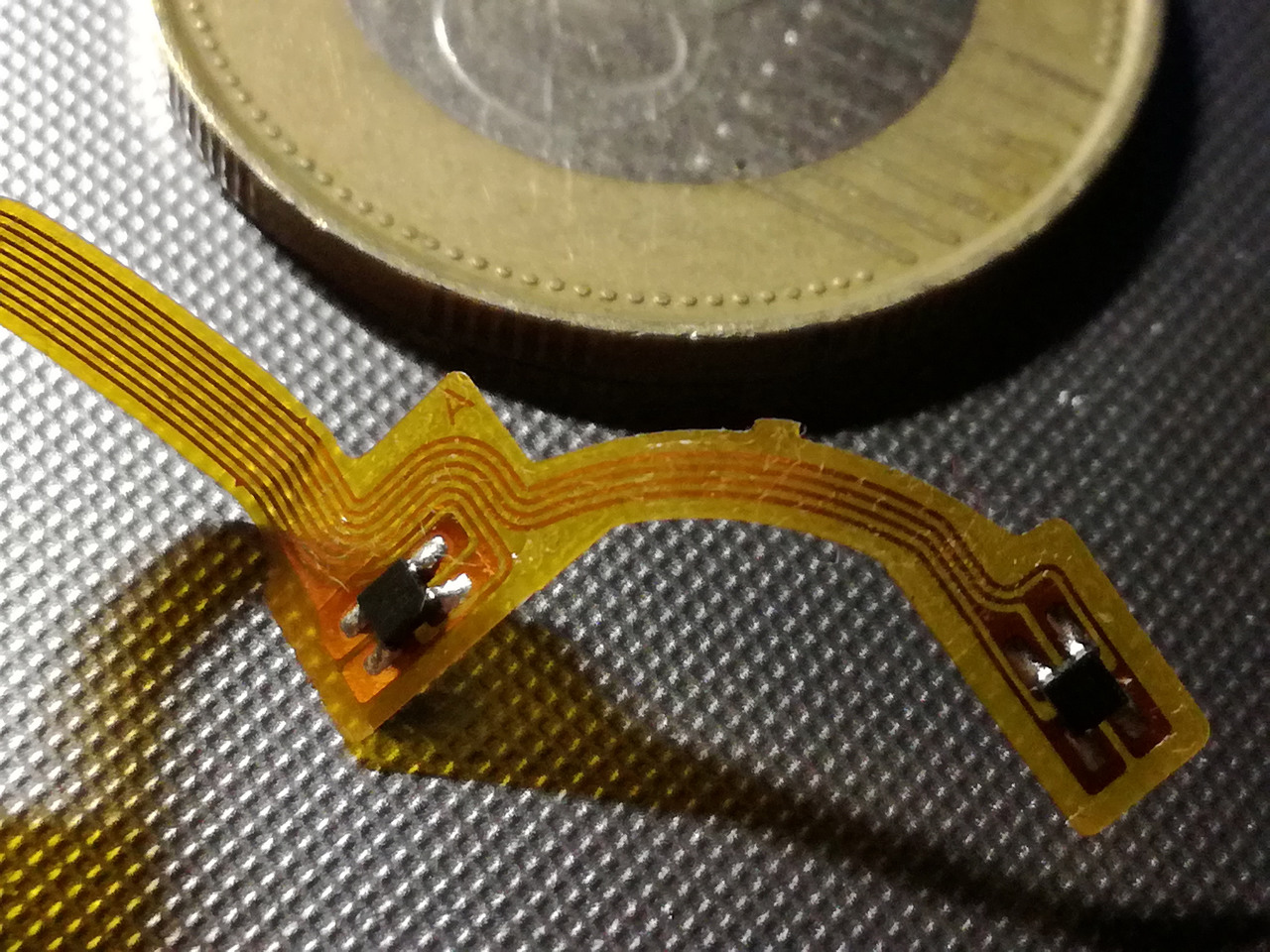

Nekem csak annyi kérdésem lenne, hogy a képen látható alkatrészt milyen módszerrel tudnám leszedegetni és rá forrasztani egy másik ugyanolyan szalag kábelre? Soha nem foglalkoztam még SMD forrasztásal. Szóval forró levegös vagy az a csipeszes megoldás?
Köszönöm elöre!
(#) attika válasza Ferencz Dominik hozzászólására (») Jan 26, 2017 /
Ezt egy sima pákával meg folyasztószer és ónharisnyával le lehet szedni.
(#) Ferencz Dominik válasza attika hozzászólására (») Jan 26, 2017 /
De hát az a baj, hogy még vissza is kellene rakni...
Azokat az IC ket rá kell tenni egy másik szalagkábelre. És nem tudom elképzelni, hogy azt egy noname hegyes pákával visszarakja valaki.
Mellesleg elég nagynak tünik ezen a képen
(#) Chipmunk1960 válasza Ferencz Dominik hozzászólására (») Jan 27, 2017 /
Simán!
(#) proba válasza Ferencz Dominik hozzászólására (») Jan 27, 2017 /
Lazán, még a lengyel pillanatpákával is le fel tehető.

(#) eyess válasza Ferencz Dominik hozzászólására (») Jan 29, 2017 /
Nem teljesen érthető ez a dolog .Át szeretnéd tenni ezt a két alkatrészt egy másik szalag kábelra , de azon nincs ilyen alkatrész ?És ezeket ,miért kell áttenni mi ennek az oka ?
(#) Alkotó válasza Ferencz Dominik hozzászólására (») Jan 29, 2017 /
A dolog nehézségét az jelenti, hogy az ón olvadáspontján a szalagkábel hordozója deformálódik. Hivatalosan ezt úgy védik ki, hogy egy fémlapra rászívják a szalagkábelt, ami a forrasztás idejére képes annyira lehűteni, hogy az ne változtassa meg az alakját.
(#) Ferencz Dominik válasza eyess hozzászólására (») Jan 29, 2017 /
Azért mert ez elszakadt. És szerencsére tudok ilyet rendelni kínából de a képen azt vettem észre, hogy az IC-k nincsenek rajta. Szóval olyat tudok rendelni amin nincsenek ilyen alkatrészek.
Akkor talán egyszerűbb lenne olyat rendelni amin van .Nem hiszem hogy sokkal többe kerülne.
De az a baj, hogy nincs. Egy másik objektívnek elszakadt ugyanúgy ilyen kábele és olyat nem is lehet rendelni. Szóval olyat meg csinálok magamnak.
