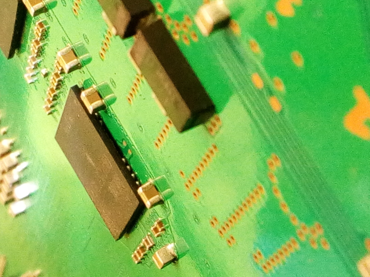

(#) sneci1977 hozzászólása Aug 7, 2017 /
Ezek a felszakadt chip pad-ek még javíthatók?
(#) bbalazs_ válasza sneci1977 hozzászólására (») Aug 7, 2017 /
Szerintem ezek nem veszesek, csak feljottek a laprol. Kis ovatossag nem art, de az uj alkatresz siman odaforraszthato.
(#) dokidoki válasza sneci1977 hozzászólására (») Aug 7, 2017 /
Nemprofin igen.
(#) dokidoki válasza bbalazs_ hozzászólására (») Aug 7, 2017 /
Másikfelén hiányzik 4 forrpad. Így simán nem, de bevezetékelve lehetséges.
(#) bbalazs_ válasza dokidoki hozzászólására (») Aug 7, 2017 /
Nekem a kep alapjan nem tunt fel. Akkor mar kicsit nyugosebb.
(#) bbb válasza sneci1977 hozzászólására (») Aug 7, 2017 /
Ez a Hack A Day cikk ilyen javításról szól. Érdemes elolvasnod, illetve a videót megnézned, aztán döntsd el magad, hogy a látottak alapján neki mersz-e fogni a javításnak.
A kütyü értékétől/hasznosságától függően én nekilátnék, legrosszabb esetben csak simán vezetékkel beforrasztva a hiányzó darabot.
(#) Chipmunk1960 válasza sneci1977 hozzászólására (») Aug 7, 2017 /
Szia, Mi ez Szgép alaplap? Mert ott igen sok réteg nyák van, s nem könnyű eltalálni a lyuk-galván végét. Picit tővel meg lehet kaparni, hog egy nagyon vékony vezetéket hozzá lehessen forrasztani, de nem könnyű eset.... Főleg, ha az eredetit így sikerült levenni. Vagy lerobbant a panelról? Neked kell eldöntened, hogy nekivágsz, vagy megkérsz valakit aki gyakorlott benne. Akkor talán még menthető a panel.

(#) Chipmunk1960 válasza uniman hozzászólására (») Aug 8, 2017 /
Ez biztosan több rétegű. Én úgy szoktam az ilyet, hogy pici fúróval a pad lyukgalvánt , kézzel kicsit megtisztítom, míg nem látszik a réz-kör. Egy hozzá mérete sodrott réz huzalból egy szálat jó fogyasztószerrel odaforrasztom, majd a pad helyére hajtom, s ráteszem az IC-t s beforrasztom az összes lábat. Volt olyan, hogy így sem fértem a lyukgalvánhoz olyan sűrű volt a beültetés, hoy a GPS elindult ugyan, csak hangot nem adott. De nem mertem tovább feszegetni, mert fálő volt, hogy az egész kuka lesz.

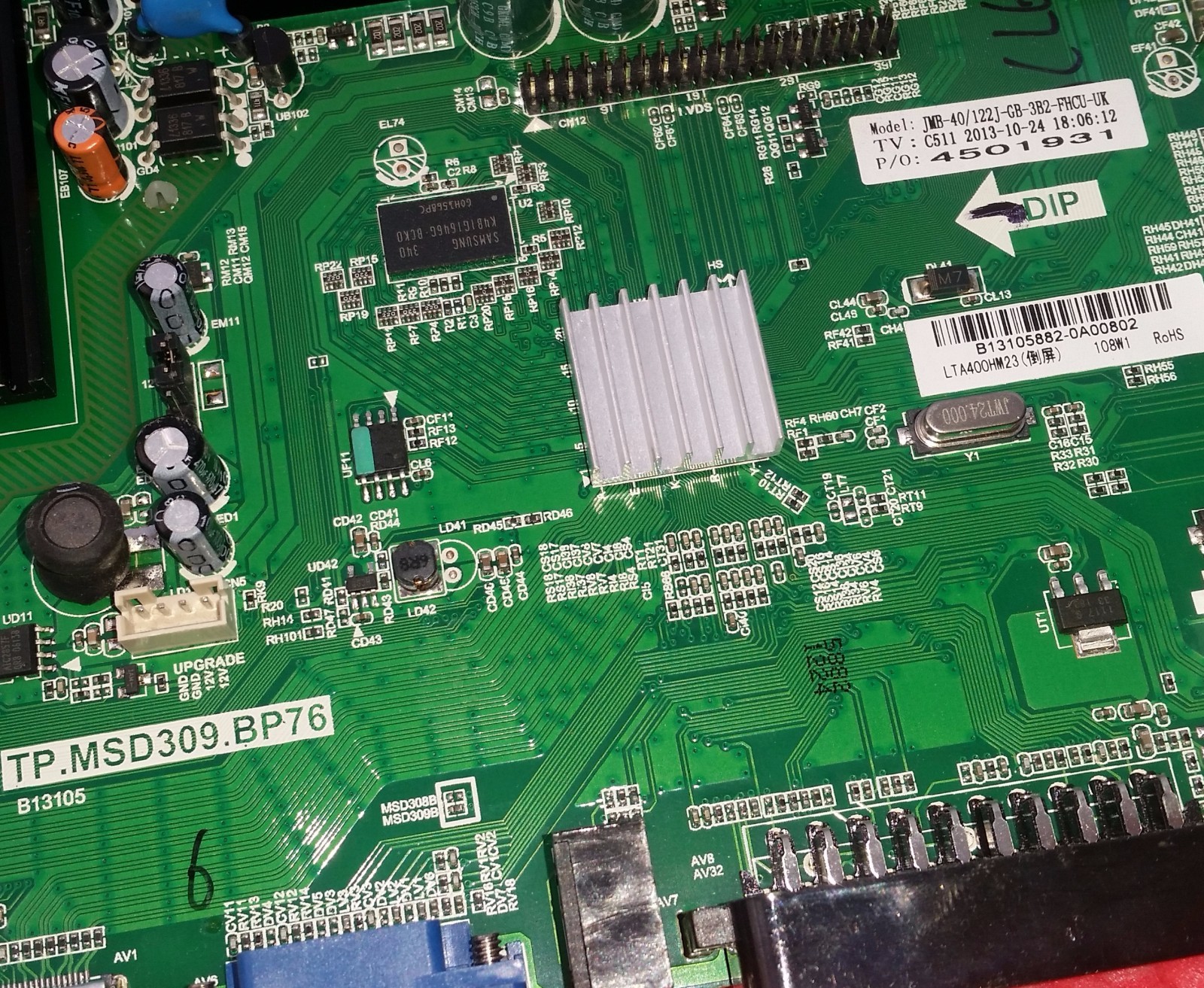

(#) sneci1977 hozzászólása Aug 17, 2017 /
Köszönöm szépen a hozzászólásokat! Azóta bele lett forrasztva az új chip, de sajnos nem ez volt az eredeti hibája a tv-nek. Máshol kellene keresni a problémát szerintem, de lehet feladom és megy a kukába.

(#) sneci1977 válasza eyess hozzászólására (») Aug 18, 2017 /
Írtam a TV hiba topikba...
