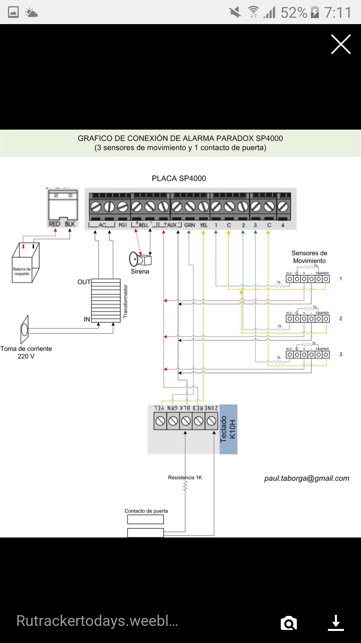

Segítséget szeretnék kérni. Paradox SP 4000,K10H kezelő,Signal PS-128 A,kettő Paradox light pro 476 és egy Paradox nv5 mozgásérzékelő van amit már felszereltem és a bekötésben vagyok még bajban,a mozgásérzékelőket a melékelt fénykép alapján be lehet kötni. Előre is köszönöm.
Be lehet, csak folyamatosan nyitott zónáid lesznek. Ha DEOL-ba szeretnéd kötni, akkor az NC és C pontok közé tedd az ellenállást. A központ 1-es kapcsa mehet az érzékelő NC kapcsára. Így nyugalmi állapotban csak 1kOhm-ot lát a központ, mozgáskor pedig 2k-t.

Bocsánat, javítanám magamat. Nyugalmi állapotban lennének csak nyitott zónáid, mozgás érzékelésekor vezeték hibára (szakadás) jelezne.

Nemrég lettem kész vele,így már működik. Már particióztam is és a teszt is eredményes. Van több féle rajz és leirás a neten ,pont ezért nem értettem, hogy melyik és miért nem jó. A sziréna is megszívatott az SP 4000 pozitív indulása miatt. Jó,hogy van ez a fórum, a kezdők is labdába rughatnak.
