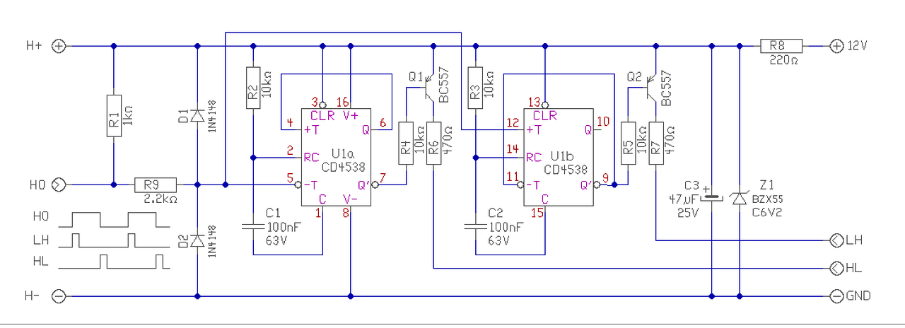

(#) erdgab válasza proli007 hozzászólására (») Feb 11, 2017 /
Gábor,köszönöm! Megépítem az IC-s változatot,tervezek neki egy kis panelt.
(#) proli007 válasza erdgab hozzászólására (») Feb 11, 2017 /
Viszont ha kisebb tápfeszt használsz az IC-nek, akkor az R1 és a két bement közé, célszerű egy ellenállást rakni, és a bement-GND közé, valamint a bemenet-táp közé záróirányú diódát tenni. Mert ha a bementet hozzáérinted a 12V táphoz, akkor az IC megnyakkan.
Most vagy készítek új panelt vagy maradok a 12V tápfeszültségnél,mert már be is ültettem az alkatrészeket.Ha maradok a 12V tápnál akkor is kellenek a fentebb írt alkatrészek?Az aggájaim azért vannak-voltak mert megnéztem a CD4538 adatlapját és ott max.15V tápfeszültséget ír.Ez elég közel van a traktor villamos hálózatán üzemszerűen fellépő 14,4V-hoz.Most megnéztem az én IC-met ez CD14538,ennél az adatlap max. 18V ír.Szerintem így nincs akadálya a 12V tápról való használatnak.Véleményed?
A bementi védelem akkor sem árthat. De pont itt van amiről beszéltem..
(#) erdgab válasza proli007 hozzászólására (») Feb 12, 2017 /
A védelem sosem árt,de akkor mekkora ellenállásokat és hova tegyek valamint milyen diódát a bemenet és a táp plusz pontja közé?A CD4538 áramkört tudom tesztelni önmagában,hogyan?
Néztem a linket,emlékszem a kapcsolásra az évkönyvem is megvan.Szerintem az általam épített inverteres-tirisztoros kapcsolás is tudja ugyanazt,de javíts ki,ha tévedek.
(#) proli007 válasza erdgab hozzászólására (») Feb 12, 2017 /
Hello! Megrajzoltam, mert "nem akarod érteni". Hogy ki mit tud, az akkor derül ki, mikor használod. De a kettő teljesen más jellegű, csak abban is ilyen monosatbil van, csak teljesen más célzattal. Az egy növelt zárásszögű tranzisztoros gyújtás. A megszakító bontása után 2ms idővel visszazárja a megszakítót. Így a trafó felmágneseződése hosszabb, persze csak egy fordulatszámig. Az egyik időzítő ezt a 2ms-ot késlelteti. A másik pedig azért van, hogy ha rajta hagynád a gyújtást, akkor bontsa a trafót, nehogy lemerüljön az aksi. A tied pedig tulajdonképpen egy CDI gyújtás. De ha lehet, ezeket ne tőlem kérdezgesd!
Valóban nem teljesen értettem,de némi sejtésem volt,be is fogom építeni azt a néhány alkatrészt.

(#) erdgab válasza proli007 hozzászólására (») Feb 19, 2017 /
Jelenteném,mert úgy érzem ezzel tartozom,elkészült az általad "nékem"rajzolt CD4538 ic-re épülő áramkör .A védelmi alkatrészek is be lettek építve és még kapott a tápra egy ZY16 zénert is,12V a tápja.Összekapcsoltam az inverteres gyújtásokkal (természetesen kivettem a felesleges alkatrészeket) és teszteltem,egyenlőre kifogástalanul működik,fogadja a Trabi jeladóról érkező jeleket és vezérli a gyújtóáramköröket.Dobozolom és beépítem a kis traktorba.

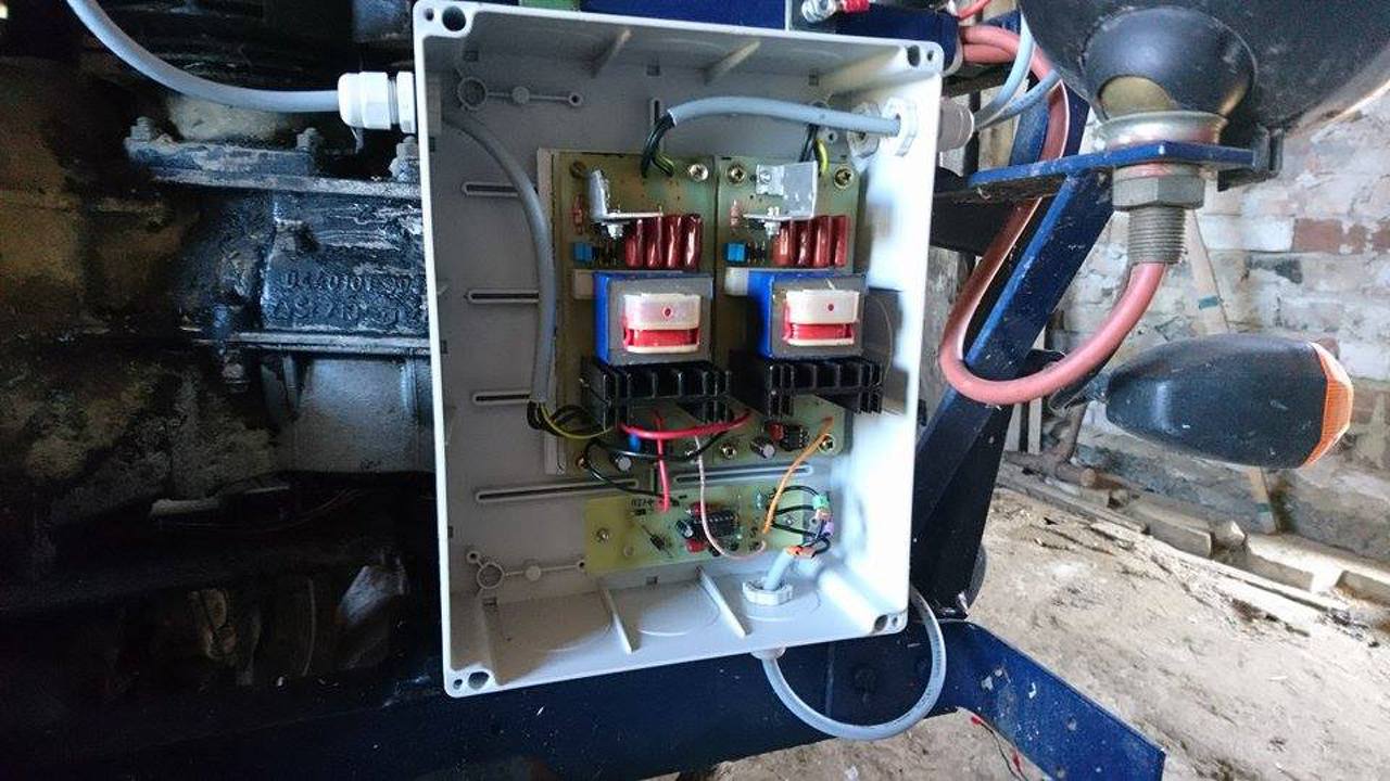

(#) erdgab válasza proli007 hozzászólására (») Feb 25, 2017 /
Megszületett a gyújtás.A doboz kicsit nagy,nem volt más választás az üzletben,de ebben legalább elférek.Az alkotás lehetne szebb,jobb,de a lényeg,hogy kifogástalanul működik.Csodás alapjárata van a Trabi motornak.
Köszönöm a segítséget.

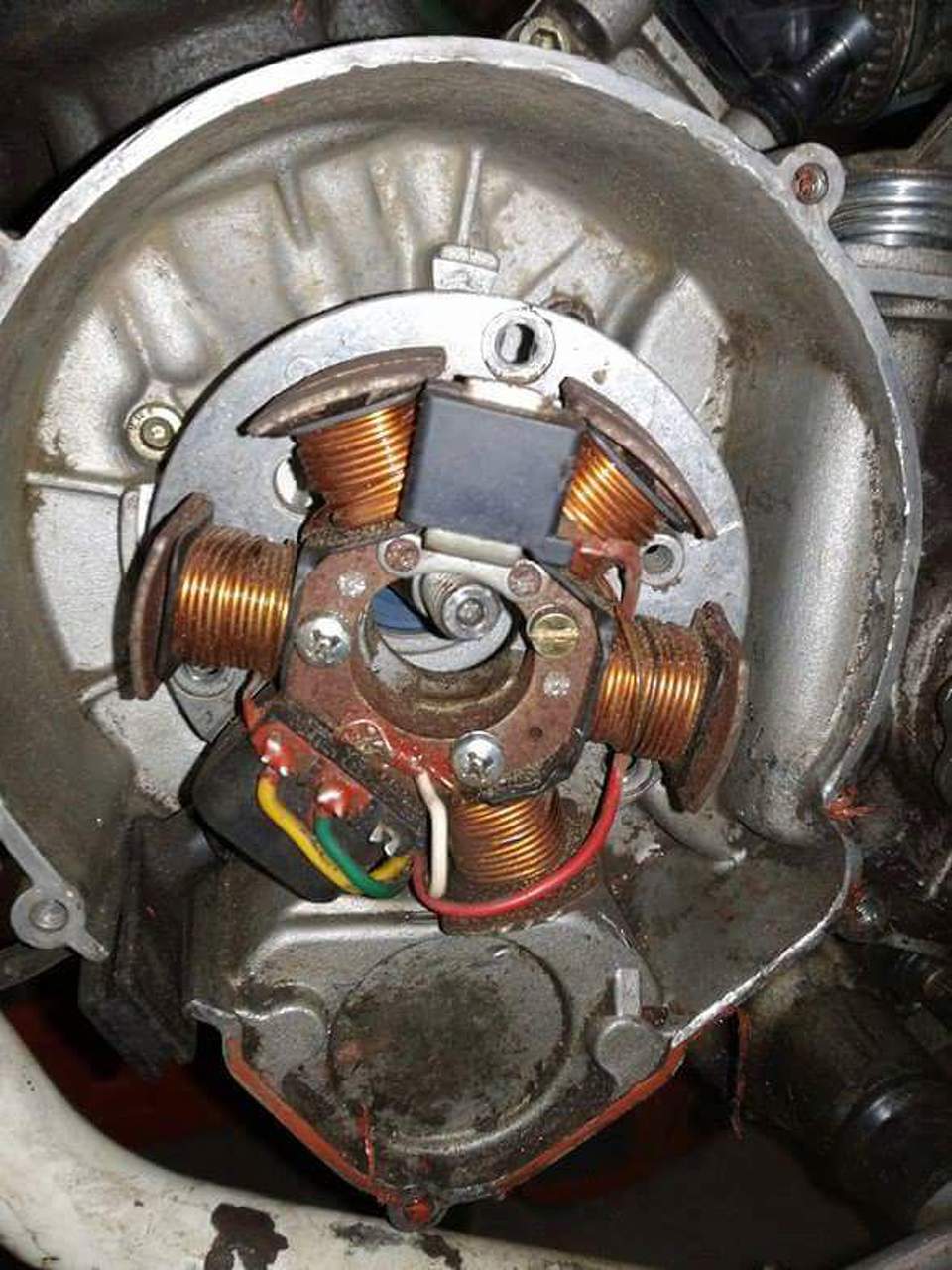

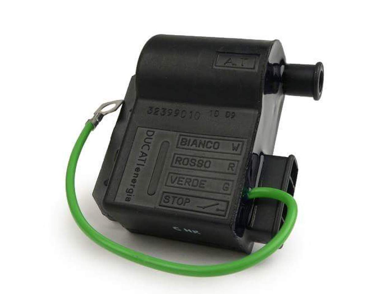

(#) Andreaska91 hozzászólása Feb 28, 2017 /
Sziasztok .
Ducati gyujtas alaplap sárga, zöld, piros, fehér, kábeles .
A gondom az lenne hogy szeretnék akkumlátort kötni a motorra de olyan formában hogy töltse is .
Valaki tudna segíteni ebben ? Van feszkorlátozóm is hozzá .
Mellékelnék két képet a gyujtásalaplapról és a gyujtótrafóról .
A hozzászólás módosítva: Feb 28, 2017
(#) gyula166 válasza Andreaska91 hozzászólására (») Márc 1, 2017 /
Szia! A sárga megy a feszültség szabályzóra. Megkeresed melyik a kimenete, és oda (én tennék utána egy diódát,) mehet is az akku! Nekem is ilyen van, de nekem akkuról csak a duda, index, és féklámpa megy, a fényszóró az nem akkuról megy!

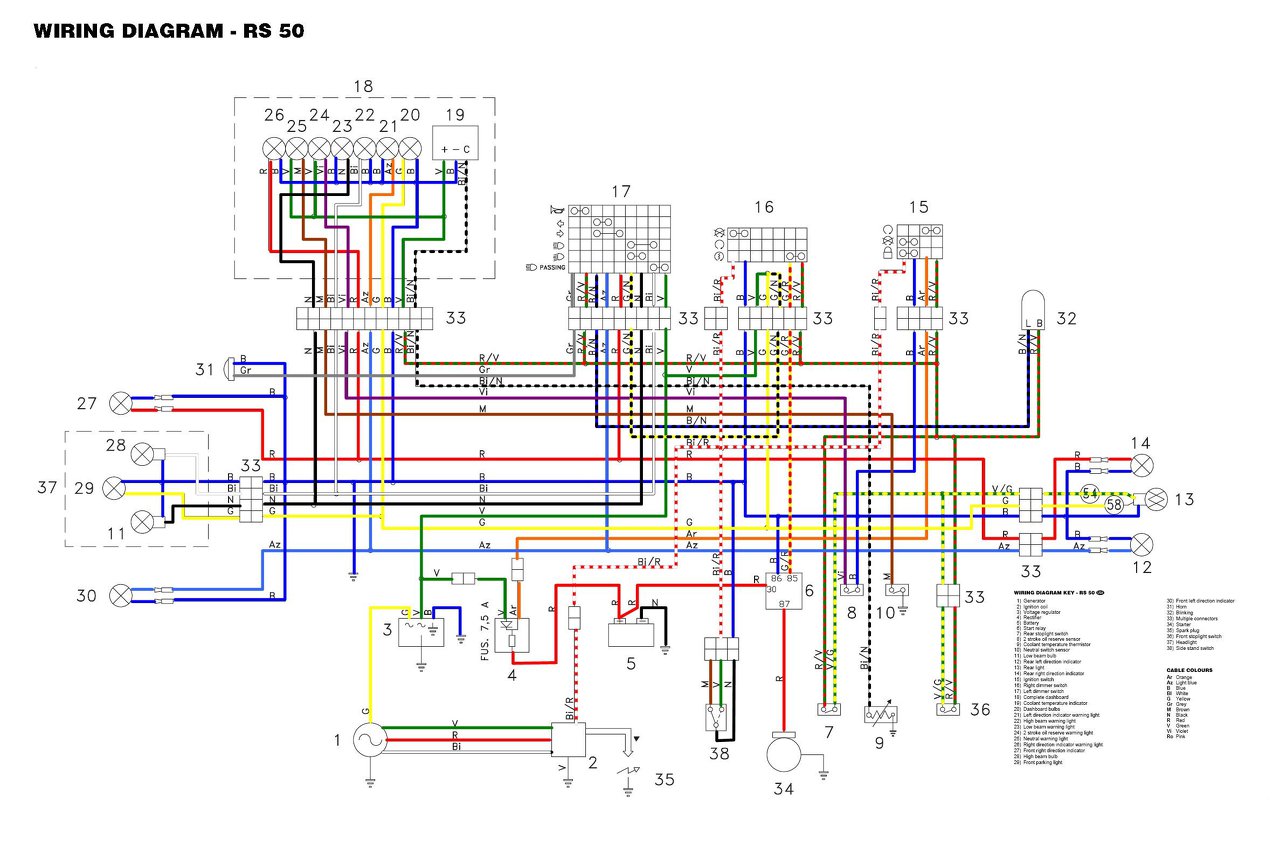

(#) kiborg válasza gyula166 hozzászólására (») Márc 7, 2017 /
Ez egy Aprilia RS50-es rajza. A gyújtás rész itt is Ducati Energia. A többinek meg a képzelet szab határt.
Nekem egy Aprilia Tuareg-en van ugyanez a gyuszi. Csak majd kap egy egyedi huzalozást. Idővel.

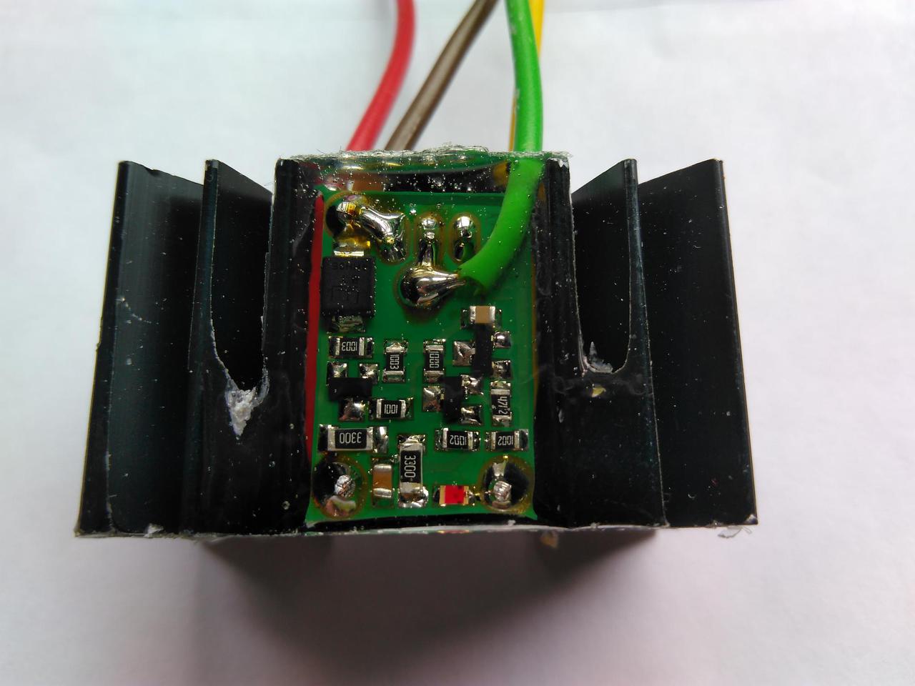

(#) nyemi válasza erdgab hozzászólására (») Márc 23, 2017 /

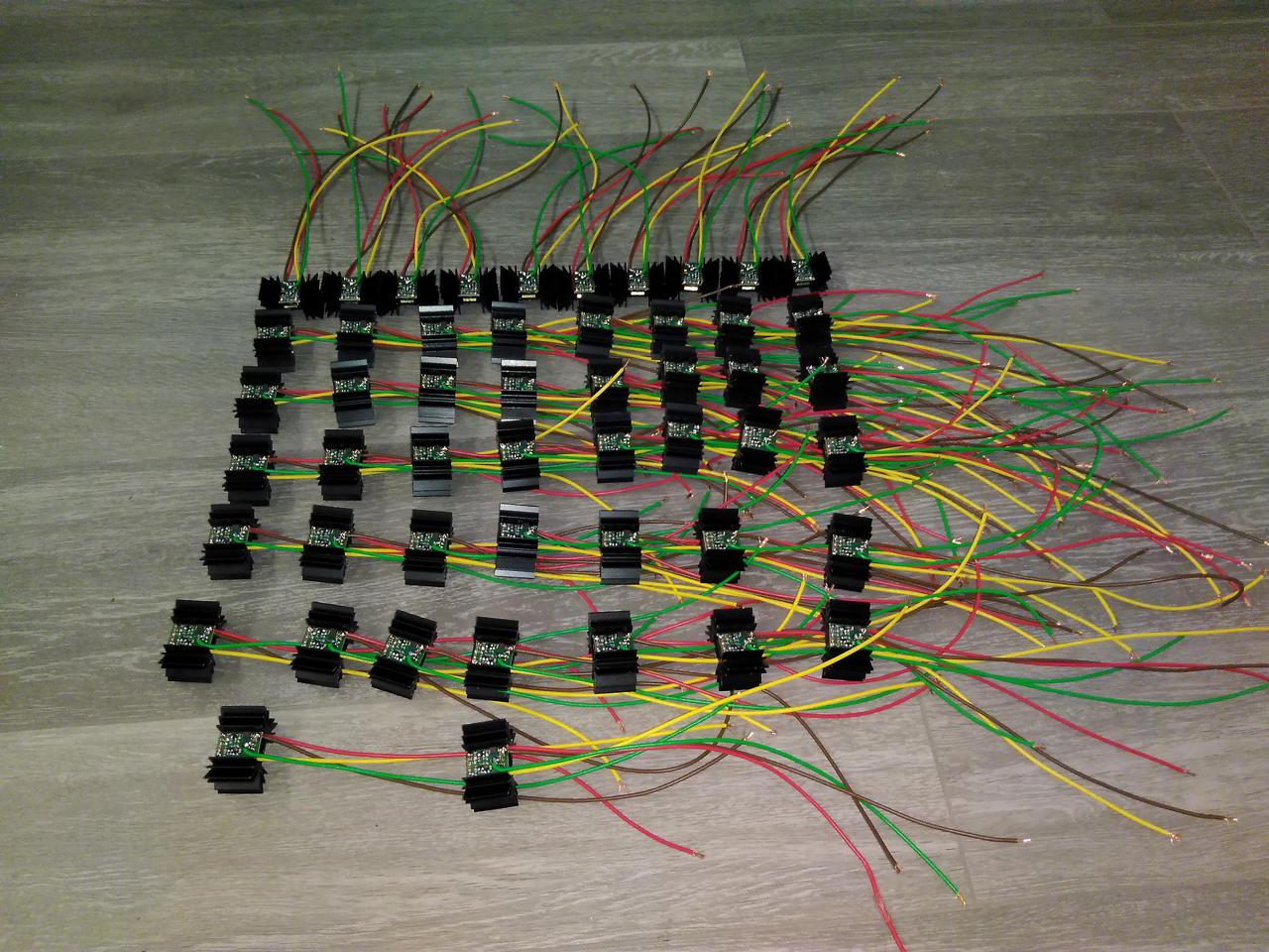

Szia.
Igen a tirisztoros gyújtásnak rengeteg előnye van , de a szikra idő az ami sajnos nem teszi alkalmassá relatíve nagy köbcentis motorok üzemeltetésére. Ezért is szeretnék egy alternatív megoldást ajánlani ami kis fogyasztású, hosszú szikraidejű megoldás(tudja a lekapcsolást is). A német MZ fórumon régóta alkalmazzák 6-12V motorokra is. Sőt egy Klappstuhl fórumtárs felvállalta az elkészítését, szinte már ipari méreteket ölt a gyártása, annyira bevált (lásd képek).
Ők megszakítóhoz alkalmazzák, hogy minél könnyebb legyen az átalakítás, de hall-al való vezérlése is megoldható.
A hozzászólás módosítva: Márc 23, 2017
