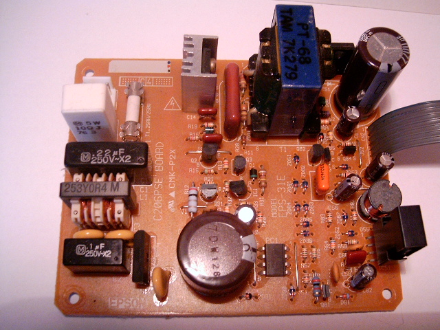

És ez volt a tápja a nyomtatónak, annyira szépen van egy külön panelre építve, hogy ezt is kivettem!
Esetleg van valakinek lövése így képek alapján mit tudhat ez a kis tápegység?

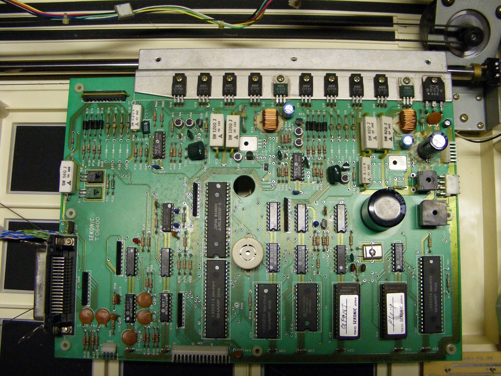

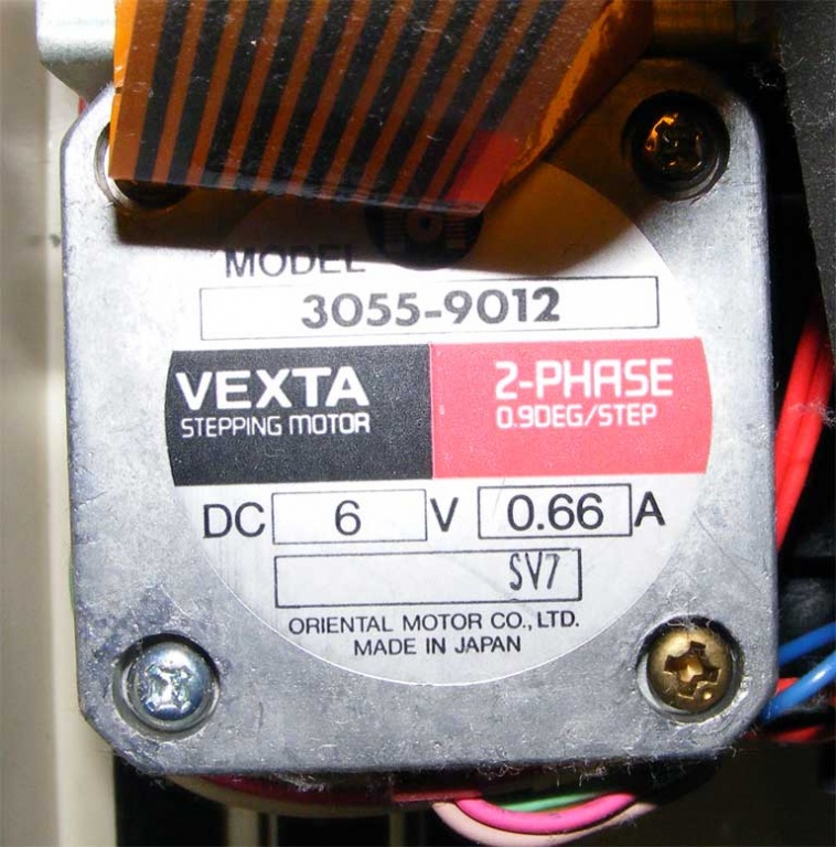

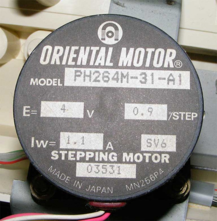

Van egy A3-as "síkágyas" plotterem, valami japán vagy kínai, GTS-8 típusú, SEKONIC elektronikával. Komplett, mindene működik, viszont semmilyen, neten talált plottervezérlő nyelvre nem reagál megfelelően. (Nem a vezérlője rossz, mivel valamilyen vezérlőkódra elkezdi kirajzolgatni a ráküldött betűket ... kicsit lassú nyomtatónak ) A vezérlése Z80-as procival van megoldva, a motorokat pedig uPC494-es IC-k hajtják 28V-tal (nem is találtam a neten motorvezérlő kapcsolást ezzel az IC-vel...). Bár az EPROM-ok tartalmát kiolvastam, nincs kedvem visszafejteni a vezérlést, hogy megfelelő bemenetet tudjak küldeni rá, ezért úgy döntöttem, hogy a komplett alaplapot kukázom, és ráakasztom a motorokat egy L297+L298N párosra. A motorok unipolárisak, 0.9°-os lépésközűek, adatok a képeken. A jelenlegi meghajtás unipoláris, de ahogy utánaolvastam a témának, simán át tudom kötni a tekercseket bipoláris hajtásra (6 kijövő vezeték van motoronként). Mekkora áramhatárt volna célszerű választani a 28V-os feszültséghez annak érdekében, hogy a projekt ne legyen füstbe ment terv?
Tudtok valamilyen programot ajánlani egy ilyen 2.5D-s vezérléshez? Jó a DOS-os is, úgyis van még pár selejtezés előtt álló 486-os és Pentium gépem.

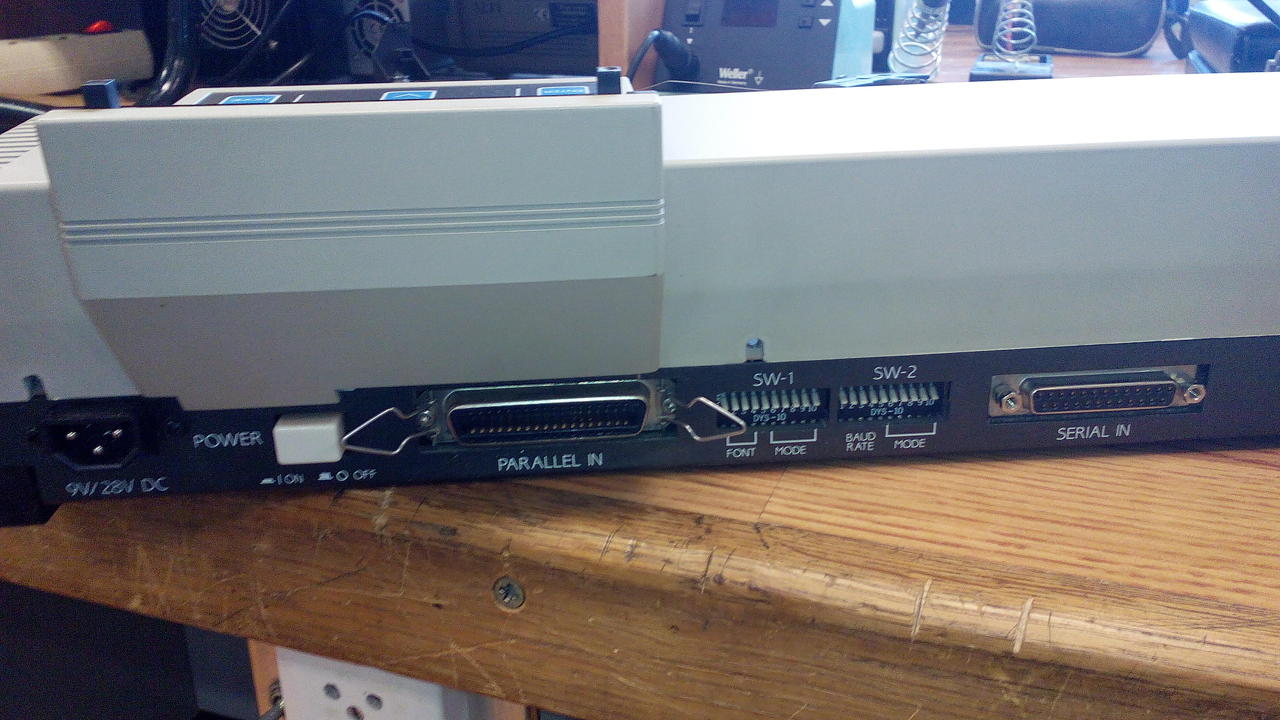

Bocsi a késői válaszért csak most kerültem gépközelbe. Sajnos iskolai gépek így nem nagyon lehet őket onnan elvinni. Megpróbálom majd a biosban az LPT-t egyirányúra átállítani. A Houstonon be lehet állítani hogy HPGL vagy DMPG (vagy valami hasonló, nem emlékszek pontosan) nyelven működjön. A Rolandon csak hátul lehet kapcsolgatni egy kapcsolósoron a beállításokat ,de szerintem az csak HPGL-t kezel. A Houston gépre kötve semmit se csinál, viszont a Roland-al annyit elértem hogyha rendes nyomtató kábel van beledugva akkor ha elindítok valami nyomtatást egy HP nyomtató driveren keresztül, akkor kinyomtatja a saját demoját, viszont ha a saját driverével próbálom semmit nem csinál. A Rolandon hátul 2 csati van egy rendes nyomtató, meg egy párhuzamos port. A párhuzamosba beledugtam egy párhuzamos kábelt amit a saját könyve szerinti lábkiosztásra átalakítottam de meg se moccan.
Idézet: „A Rolandon hátul 2 csati van egy rendes nyomtató, meg egy párhuzamos port.” Az egyik az nem soros dsub25-ös csatlékkal? mert ha soros, akkor akár terminálprogrammal is lehet bizergálni, a HPGL elég faék nyelv és ASCII.
Bekapcsoláskor öntesztet szoktak csinálni. Ha egy toll van akkor kiviszi egy kicsit majd vissza alaphelyzetbe, A több tollas kiveszi a nullás vagy 1-es tollat és beáll az alapponba. (a 0,0 kordintára) Az enyém ugyanezt csináta.
Igen, bekapcsoláskor a Roland csinál öntesztet magának. Viszont ha elindítottam a nyomtatást akkor már szöveget is kezdett írni a papírra. Lefotóztam a Roland hátulját. Gondolom a Parellel in portba gyári nyomtatókábel is megteszi, csak a Serial in kábel érpárcserélt gyárilag. Hyperterminalal akkor meg tudnám mozgatni manuálisan?
Ha lefutott az inicializálás, akkor soroson (ha van kábelbekötés) kiadod a PU; vagy PD; parancsot, akkor felvett toll nélkül is emelgeti a fejét (PenUp, PenDown), SEL1; esetén felveszi az 1. tollat (HPGL utasítások). Stb. Csak stimmelni kell a soros formátumnak (baud rate/stopbitek, handshake jelek)

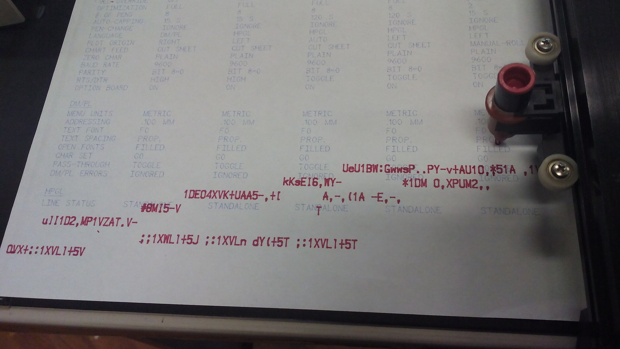

Lemondtam a párhuzamos portról, marad a soros. Megcsináltam hozzá a hozzávaló kábelt és beállítottam mindent. Mostmár nem ugyan azt írja ki mindig, amikor rajzoltatni akarok valamit. A csatolt képen látszik mit is ír ki. A pirossal írott az övé. Ezek valami parancsok lennének amit kapott? Inkscape-el próbáltam, vagy azzal nem fog menni? Az a legérdekesebb ,hogy a hozzávaló driverrel semmit se csinál, viszont egy korábban letöltött HI-Plot driverel írja ki ezeket. (Mostmár tudok próbálkozni, eddig a javítással telt el az idő, sajnos az x tengely szétesett újra kellett építeni a hajtást.) Ezeket a HPGL parancsokat Hyperterminalba is be lehet írni?
