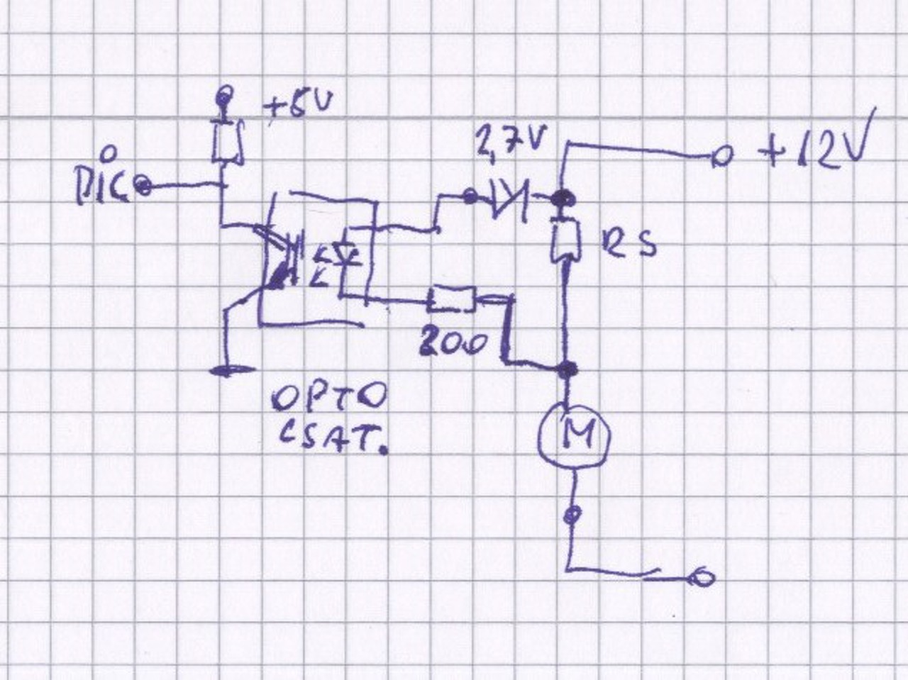

(#) picipic válasza pajti2 hozzászólására (») Feb 16, 2017 /
Először közvetlenül a 7812-es IC után raktam be a 20 Ohmos ellenállást, vele párhuzamosan egy jelző LED-et 1K-s ellenállással. Ezen a 20 Ohmon mértem 11,8, lefékezve 9,8 V-ot.
Ezzel a két volt feszültségeséssel szerettem volna meghajtani egy relét, ami a PIC PORTB lábára földet adott volna.
Ez nem működött.
Javaslatodra a motor fáziscserélő reléje után raktam be 20+80, majd 80+80+20, majd egyedül 20 Ohmos ellenállás, párhuzamosan vele egy jelző LED-et (1k-val).
Ezzel két bajom támadt. Melegszenek az ellenállások, a 80+80+20 verzióban is (66 mA megy át
rajtuk)
A másik gond, hogy a feszültség esés a fékezésre, ill. kényszer megállásra sem változik.
(#) foxi63 válasza picipic hozzászólására (») Feb 16, 2017 /
Szia! egy optocsatoló kell neked.
Ha üzem közben 2 3V a feszültség esés a söntön, akkor a zener miatt nem megy az opto ledje .Ha megakad és valóban 6V a fesz, akkor meg jelez a PIC -nek.
üdv.: Foxi

(#) pajti2 válasza picipic hozzászólására (») Feb 16, 2017 /
Kicsit szedjük rendbe azt a temérdek sok ellenállást, ha végre sikerült konkrétan áramot is mérni. A 20 ohm 11.8V / 9.8V adatokból olybá tűnik nekem, hogy a motor normál pörögve felvesz 10 mA-t, álló helyzetből indulva / megakadva 110 mA-t. Túl nagy feszültséget ne akarj a motortól elvonni, nem lesz jó ötlet. A mechanikus relét felejsd el, legyen elég az elektronikus (optocsatoló bőven jó). Elég az a 20 ohm, nem kell több. Foxi63 linkelt egy kapcsolási rajzot. Abból ha kihagyod a zenert (bocsi @foxi63 de nem értem, minek az oda ), a 200 ohm-ot lecseréled 1k-ra, és az Rs helyére berakod a 20 ohm-ot, jó is lesz. A pic oldalán kollektor munka ellenállásnak maximum 3.3k-t használj, kb 1-2 mA áramra számolj abban a körben normál esetben. A túl nagy ellenállás azért nem jó, mert szivárgási áramod is lehet, és nem kellene azzal is kinyitni a pic-et.
A működésére vonatkozóan még mérned kellene pár dolgot. A motor nem csak végállásban fog sokat megenni, hanem indulásnál is. Ami különbség lesz közöttük, hogy indulásnál kevesebb ideig tart a megemelt áramfelvétel - végállásban pedig maradandó lesz az állapot. Megfigyelés gyanánt kellene valami olyasmit csinálnod, hogy pic-el mondjuk 10 millisec időközönként olvasni az optocsatoló jelét, és amikor összegyűlt 8 bit, kidobni uart-on mondjuk számítógép felé, és ott logolni. Aztán játszadozol a motorral egy picit, hogy elindítod / leállítod / hagyod végállásig billenni, és akkor állítod le. Látni kellene a bitlogon az időt, hogy meddig tart indulásnál a nagyobb áramfelvétel, mert azt még le kell nyelned, az nem motor végállásra utal, csak induláskori állapot.
(#) picipic válasza pajti2 hozzászólására (») Feb 17, 2017 /
Tegnap (Csü. 16:47) amint elküldtem a hozzászólásomat, azonnal rájöttem, hogy én vagyok a balfék, a kapcsolás kiépítését nagyon elnéztem. Hevenyészve, de rendesen elkészítve minden O.K. lett.
20 ohm a motorból jövő "föld" ágon, vele párhuzamosan, 1K+jelző LED, vele párhuzamosan feszültség osztó (0,5+0,5 Ohm). Ezen üres járatban 1,12 V, megfogva a motort ez felmegy 4 V-ra.
Semmi nem melegszik. Pont erre gondoltam eredetileg.
Hétvégére unokák jönnek, itt is alszanak. ( 3 pici 0,5-3 évesek + 2 felnőtt) Csak az elvonulásuk után tudok a függöny projektemmel foglalkozni.
A helyzet nagyon biztató.

(#) picipic válasza pajti2 hozzászólására (») Feb 20, 2017 /
Letakarítottam a felesleges reléket a nyákról. Most így néz ki a PIC rész nélkül.
Egyik irányba a függönyhúzást is sikerült kipróbálni. A V1 értékeket ráírtam a rajzra,
A V1 után egy olyen Zénert raknék be, ami kb. 3 voltnál nyit csak ki. A vizsgált feszültség felmehet esetleg 3 voltra is. Nehogy ezt is "végállás" jelnek érzékelje e PIC.
A PIC PORTB-je a config részben fel van húzva. Ezért mindenféle gombnyomást a láb földre húzása jelez.
(függöny kézi ki-be húzása, RF jel fogadása) Ezért a V1-et át kell váltanom "föld" jelre.
Milyen opto csatolót keressek? (Lomex)

(#) pajti2 válasza picipic hozzászólására (») Feb 20, 2017 /
Az értékek egy kicsit hajmeresztőek. Biztos nem mértél félre valamit? 8.4V a 20 ohm-on kb azt jelenti, hogy 420 mA folyik át a motorban végállásban. Az biztos úgy van?
Az a "fázis fordító relé" hogyan hangzik kevésbé laikus nyelven? Mi a fene az?
Újra ezeket az értékeket mértem, az asztalnál (függöny nincs rákapcsolva), terhelés nélkül ill. erővel megállítva, megfogva a hajtott kereket a 20 Ohmon a fesz. esés: 1,12 és 8,3 VDC
A fázis fordító felcseréli a 12 V és Föld ágat.
A program ide vonatkozó lépései:
Első lépésben a motor forgás letiltva (12 V elvétele), másod lépésben a forgásirány beállítva, harmadik lépésben a motor forgás engedélyezése.
Keresgéltem opto csatolók tájékán. A legmagasabb Collector-Emitter áram 50-60 mA. Ez ide nagyon kicsi érték. Lehet, hogy vissza kell térnem a mechanikus reléhez?
Oké, ezt a fázisfordító relét nem igazán vágom, mondjuk legyen az e részlet egészében "motor fekete doboz", amin áram folyik át, és egészében úgy van, ahogy van.
A 8.4v elég markáns feszültség, nyugodtan rá lehet arra rakni egy npn-pnp darlingtont + pár ellenállást szintkomparátornak.
Optocsatolóból a TLP181 például elégnormális darab, még ha nem is a legolcsóbb.
Optocsatolót illetően továbbra is kérdéses, milyen messzire raknád a pic-et a motortól? A galván leválasztás csak akkor fontos, ha messzire lennének egymástól, hogy a sztatikus feszültség ne nyírja ki a pic-et. Ha közel vannak egymáshoz, szegről-végről azonos áramkörben, akkor még szintkomparálásnak is inkább használd a pic belső A/D-ját, és nem kell arra sem semmi más.
(#) picipic válasza pajti2 hozzászólására (») Feb 21, 2017 /
kb. 5-6 méter lenne a távolság a motor és a PIC között.
A távirányításra tervezett RF jel is bezavarhat a statikus feszültségbe?
(#) nagym6 válasza picipic hozzászólására (») Feb 21, 2017 /
A motor is termelhet zavarjelet, sokat is, picnek bezavarhat. A pic bemenetét nem ártana szűrni soros ellenállás, párhuzamos kondival. Ellenállás pic bemenetéhez választva, kondi az ellenálláshoz választva egy lassú időállandóhoz.
(#) pajti2 válasza picipic hozzászólására (») Feb 21, 2017 /

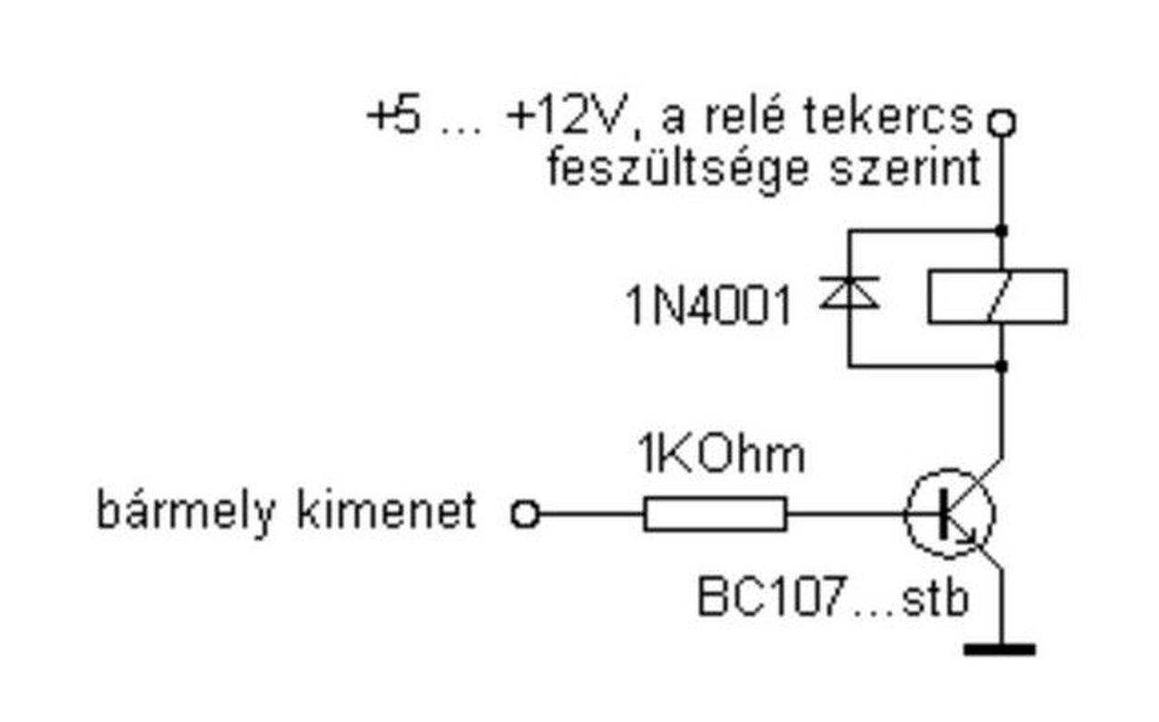

Éppen azon filozom, miért ábrázoltad egy rajzon a 12v és 5v tápokat, meg hogy hogyan is fogod vezérelni a reléket. Ha közösített gnd jeled van a motor meghajtás és a pic között, gyakorlatilag nincs értelme a galván leválasztásnak, és akkor felejtős a szintkomparálás is meg az optócsatoló is. Vidd a V1 jelet közvetlenül a pic AD bemenetére, és a sztatikus feszültség majd vagy kinyírja, vagy nem. Egy próbát megér.
A irányváltó relét a RORTA2-re (Output) adott SET paranccsal. A tranyó: BC1872B.
A végállás jel a PORTB0-ra (Input) adott föld. Még ki kell dekáznom, hogy egy kiválasztott tranzisztor mekkora feszültségre v. áramra nyit. Ezt kell majd kicentizni a fesz. elosztóval.
A motor engedélyező relét az irányváltó reléhez hasonlóan vezérelném a PORTA3-ról (Output).
A mostani megoldás a két félfüggöny egyik- behúzva kb. 2 méteres - felét kezeli. Annyi szabad láb maradt még a PIC-en, hogy a másik -behúzva kb. 3,5 m-es - függönyt is kezelni tudnám.
Csak az AC ADAPTOR bírja, elméletileg az 1,1 A elég kell legyen.
