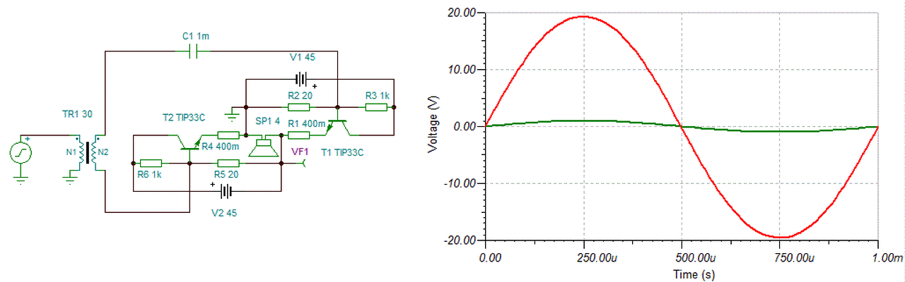

Az izzók közül a 24V-osok mennek alapesetben. Ha közelíti a táp terhelése az 5A-t, akkor a tranzisztor áthidalja a 24V-ost és a csak a 12V-oson lesz feszültség. Úgy emlékszem zöld volt az alap és piros a túláramjelző.
A nyugalmi áramot mérd meg az R523 és az R524 feszültségejtése alapján!
Az áramkör magyarázatául lecsupaszítottam a kapcsolást két emitter-követőre.
(#) szikorapéter válasza reloop hozzászólására (») Feb 16, 2017 /
Akkor lehet megvan a hiba,mivel a 4 izzó jó,de csak 2db világít bekapcsoláskor minimum hangerőn. Lényegében megszakítom az egyik elkó felé menő vezetéket és beiktatom oda az árammérőt?
Mod.: Az 523-524 huzal ellenállás ha jól látom mind rajzon,mind az erősítőben.

(#) reloop válasza szikorapéter hozzászólására (») Feb 16, 2017 /
Nem kell semmit megszakítani! Az emitter-ellenállás két lábára teszed a mérőcsúcsokat. Mindkettőt mérd meg!
A tranyók mérésre jók (kíváncsiságból végigmértem mindkét végtranyót),viszont a mért áram súlyosan magas. Az egyik oldal ( -oldal) 141mA ,a pozitív oldalon 5,2A folyik,a végtranyó fűt mint a kazán.
Azt írtad a feszültségek rendben vannak Bővebben: Link. Hogyan mérted a két végtranzisztor 0,5V-os bázisfeszültségét?
Az erősítő tápfeszei meg is vannak (2x46V az elkókon mérve). A bázisfeszültséget nem mértem (leforrasztottam a tranzisztorok lábairól a vezetéket és dióda vizsgálattal megértem mindkettőt,egyforma értékeket mutattak ).
Mod.: Megvan hol a probléma az áram mérésénél. Úgy mértem az ellenállás huzalból készült ellenállásokon az áramot hogy először 200mA-es méréshatárban,majd 20A-es méréshatárban párhuzamosan kapcsoltam vele. Így a műszer belső söntjén más feszültség esett mint amennyinek valóban esni kellet volna. Azonnal újramérem az értékeket.
Az nem baj, ha ilyesmivel ügyeskedsz.
Tehát ott van mindkét áramkörben a 0,5V; 1V ; 1,5V mérőpont - nyilván nem véletlenül, ezeket meg kéne mérned. A viszonyítási pont az adott hangszórókimenet.
Most olvasom a hozzászólásod módosítását. Ellenálláson eső feszültség mérésére kértelek Bővebben: Link Az áramerősséget így tudjuk belőle meghatározni: I=U/R - azt hiszem nem mondok ezzel újat
