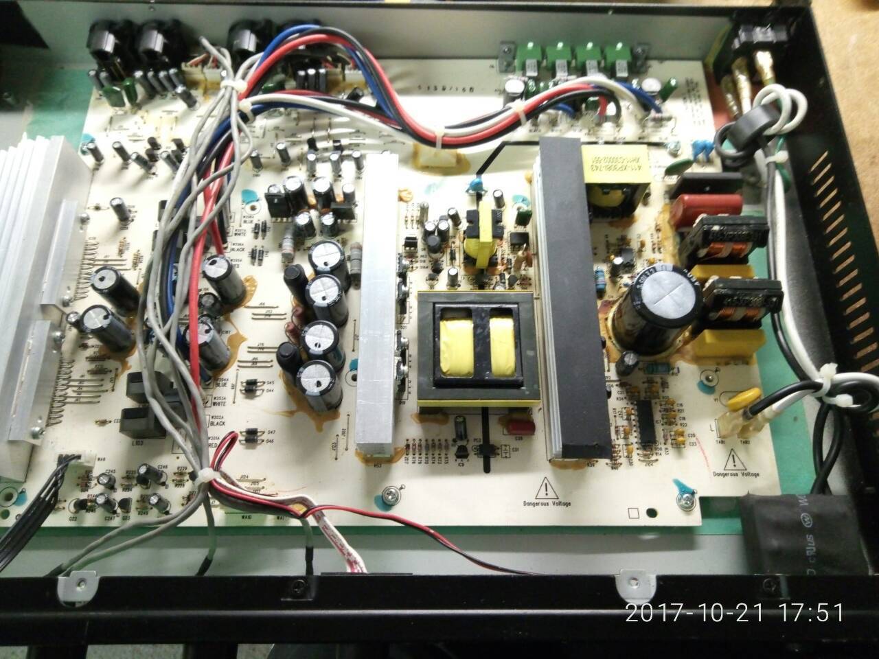

Van egy AUDAC DPA74 4 csatornás végfokom.
Kérdésem az lenne, van-e valakinek kapcsolási rajza hozzá?
A táp részén durrant szét a kondenzátor, plusz a fet.
Kicseréltem, de valamiért még nincs benne elég "energia".

(#) tothbela válasza szaka hozzászólására (») Okt 22, 2017 /
A minap javítottam egy aktív zenekari hangsugárzót. Most a márkától tekintsünk el, mert ugyanaz a belső három névvel is a piacon van. A kapcsitápja (bár inkább ott lenne a helye) gyengélkedett. Terhelés nélkül majdnem megvolt a végfok tápja, de terhelésre nagyon hamar visszaesett. Félhíd topológia volt, nem rezonáns, hanem kemény kapcsolású. Egy soros 1 µF kondenzátora volt primerrel, ami nem nagyon szerethette a bekapcsolási áramcsúcsokat, mert alig 6 nF maradt az eredeti 1 µF-ból. Rajz ahhoz sem volt, vissza kellett rajzolnom.
Hátha segít valamit.

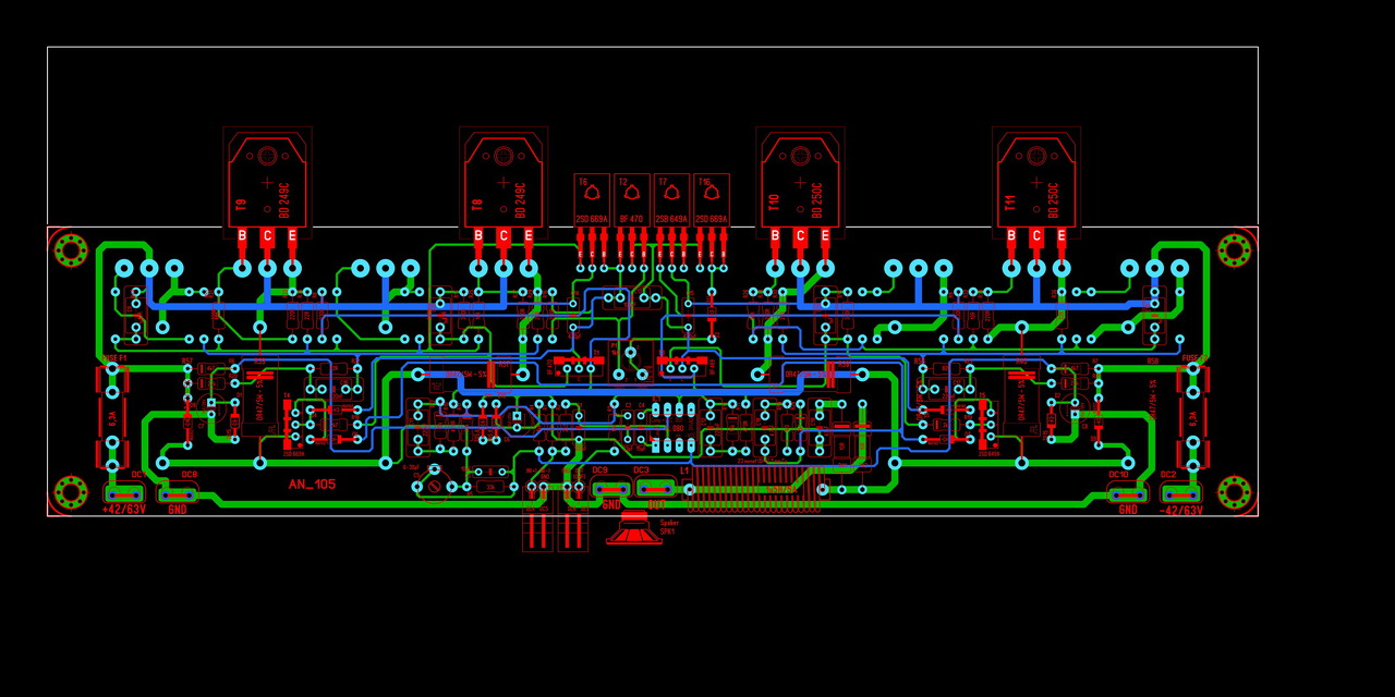

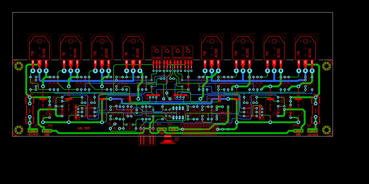

(#) Alkotó válasza lobbooo hozzászólására (») Okt 23, 2017 /
Ezeket is érdemes lenne megfontolni.
SR200
Az AEM600-nak nem találtam meg hirtelen az itteni linkjét, ezért mellékeltem a rajzot, meg a paneltervnek egy saját változatáról készült nézeti képeket.
(#) lobbooo válasza Alkotó hozzászólására (») Okt 23, 2017 /
Szia! Ebbe az SR200-ba rögtön beleszerettem... Igazából mikor egyre többet olvastam a linkeket, néztem a kapcsolást, megérett az ez kell nekem, meg kell csinálnom! A hangja érdekelne, szerinted van olyan részletező mint egy Crescendo? Az smd alkatrészeket pákával forrasztottad? Úgy még én nem csináltam itthon, csak régen cégnél forrasztottam smd-et, de azt höléggel pasztával. A bemeneti jelszint 1V? Ilyen minőségben nem tudom a paneleket elkészíteni, de így szeretném, mennyiért tudnád egy komplett sztereóhoz legyártatni a paneleket? Majd ha odaérek négy darab 300W-os toroidal oldanám meg a tápellátást, vagy egy 1,5kW-al, ezek a lehetőségek vannak. A táp panelen a kondik mekkora átmérővel lettek tervezve?
