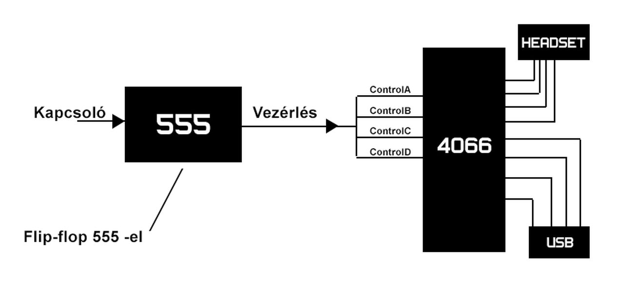

(#) rolnaashch hozzászólása Feb 19, 2017 /
Szeretnék készíteni egy kapcsoló áramkört, ami egy nyomógombbal kapcsolná ki-be az USB -s fejhallgatómat. Pontosabban ki szeretném váltani azt, hogy állandóan ki kelljen húzgálnom és vissza a gépre dugdosni.
Az elképzelésemet vázlatosan elkészítettem egy képen, amit csatoltam.
Elvi vázlatban a kontrol jelet egy 555 -ös Flip-Flop adná egy 4066 -os IC -nek. Viszont nem vagyok biztos abban, hogy a 4066 Control lábai összegezhetőek -e valamelyest!?
A segítségeket előre is hálásan köszönöm!

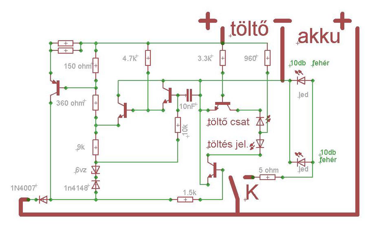

(#) zamatőr válasza madzagos hozzászólására (») Feb 19, 2017 /
Egy megoldás a képeken. Zavaró volt a 2 ellenőrző led bekötése , mert a tranzisztorok vezérléséből adódik a közös + pont. Első lépés az 1 kohm ellenállással a próba Ha halványan világítanak a led-ek akkor jó az elgondolás és működni fog a kapcsolás.Töltés 12v akkuról "szivargyújtó".

(#) rascal válasza rolnaashch hozzászólására (») Feb 19, 2017 /

(#) rascal válasza rascal hozzászólására (») Feb 19, 2017 /
Talán még az lenne a legjobb, ha a földet fixen bekötnéd. A kapcsoló (számodra) OFF állásában a többi három le lenne választva, a középső állásában a +5V már rá lenne kötve, és az ON állásban kötné rá a +5V mellett a két középső adatvezetéket is. Az a korrekt, ha a táp az elsőnek érintkezik bekapcsolásnál és az utolsónak szakad meg kikapcsolásnál. Így 3 áramkörös kapcsoló is elég, vagy a +5V-ot két párhuzamosan kötött áramkörön viszed át. Ha gagyi a kapcsoló, akkor legalább nem a táp kapcsolója adja meg magát legelőször.
