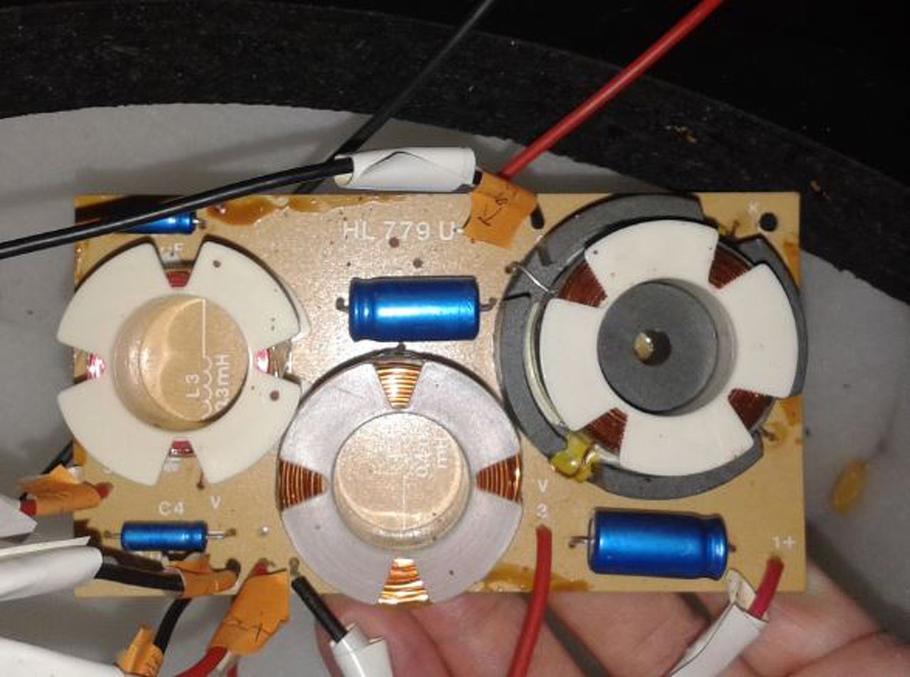

Szerencsémre vagy szerencsétlenségemre hozzájutottam egy pár HS 522 óriásdobozhoz. Az utolsó nagy dobások egyike lehetett, mert neten, fórumokon alig van fenn ezekkel a darabokkal kapcsolatban bármi is. A lényeg, hogy az eddigi JAMO studio 105-höz képest elég jól szól, de biztos vannak még benne tartalékok!! Remélem kapok tőletek némi tanácsot ill. biztatást, hogy ne vágjam még bele a baltát Az eredeti Dyras német hangszórókból csak a mélyek maradtak meg (50W, 8ohm, peremek rendben). A magasat biztosan cserélni kell (vmi gagyi kínai van beletuszkolva) -ez lenne az első kérdésem: mit érdemes belerakni? HG1,9 - 8ohm? Közép: MD40 került bele - ezt kb hagyom. Hangváltó: előző leírások-kapcsolási rajzok alapján ez a HS 280-é lehet (H 779 U-3), rakok fel képet. kábelek simán összetekerve!!néhol forrasztva Ezzel kapcsolatban gondolom érdemes kondenzátorokat cserélni, ill. hát az egész kábelezést rendbe rakni. Köszönöm előre is a tanácsokat! Bálint
A dóm magas hangszórónak én a HG 1,9 623-ast Bővebben: Link-est javasolnám. Ez illik talán legjobban bele.
Esetleg ha gondolod még ez is. Bővebben: Link A hangváltóra több féle változat van, rád bízom. Én már kipróbáltam elkó helyett fólia kondenzátorral is. Más lett a hangzása. A hozzászólás módosítva: Feb 22, 2017

A hangváltó nem jó biztosan, és nem a kondenzátorok-kábelek miatt. A kapcsolás nem illeszkedik a hangszórókhoz. Egyenletes átvitelű nem lesz.
A legolcsóbb jó magashangszóró nagyjából a Vifa BC25-nél kezdődik most, de azt legalább be kell süllyeszteni az előlapba, a középpel együtt.
