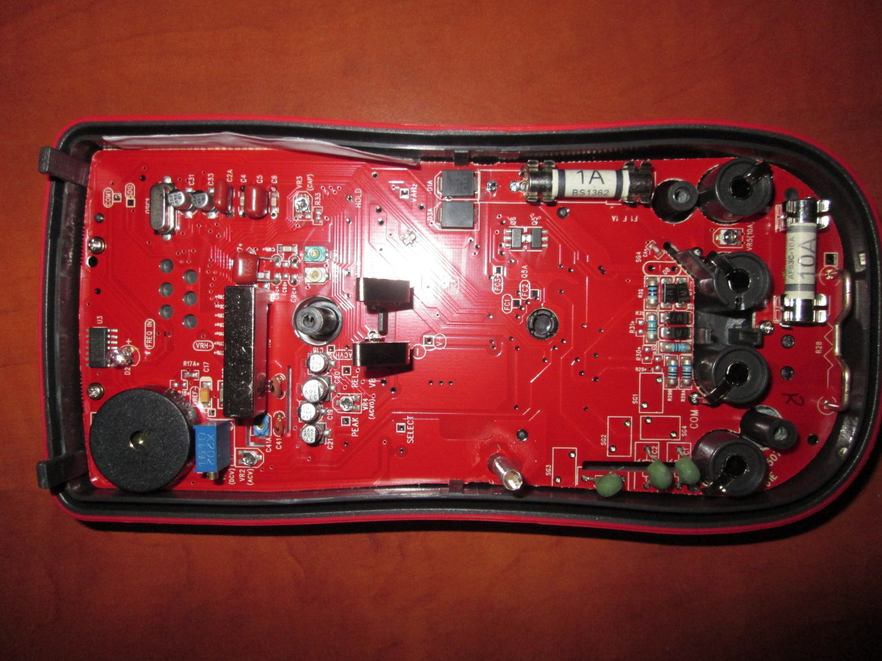

Ez a bizti a mA mérésnél volt és így nem tudok mA-t mérni mert valamiért kiment.
A 10A-s méréshatárt használom és fogalmam nincs, hogy mehetett ez ki főleg, hogy elméletileg sípolnia kéne ha túl megy a méréshatáron. Hol lehet ilyen biztosítékot beszerezni?

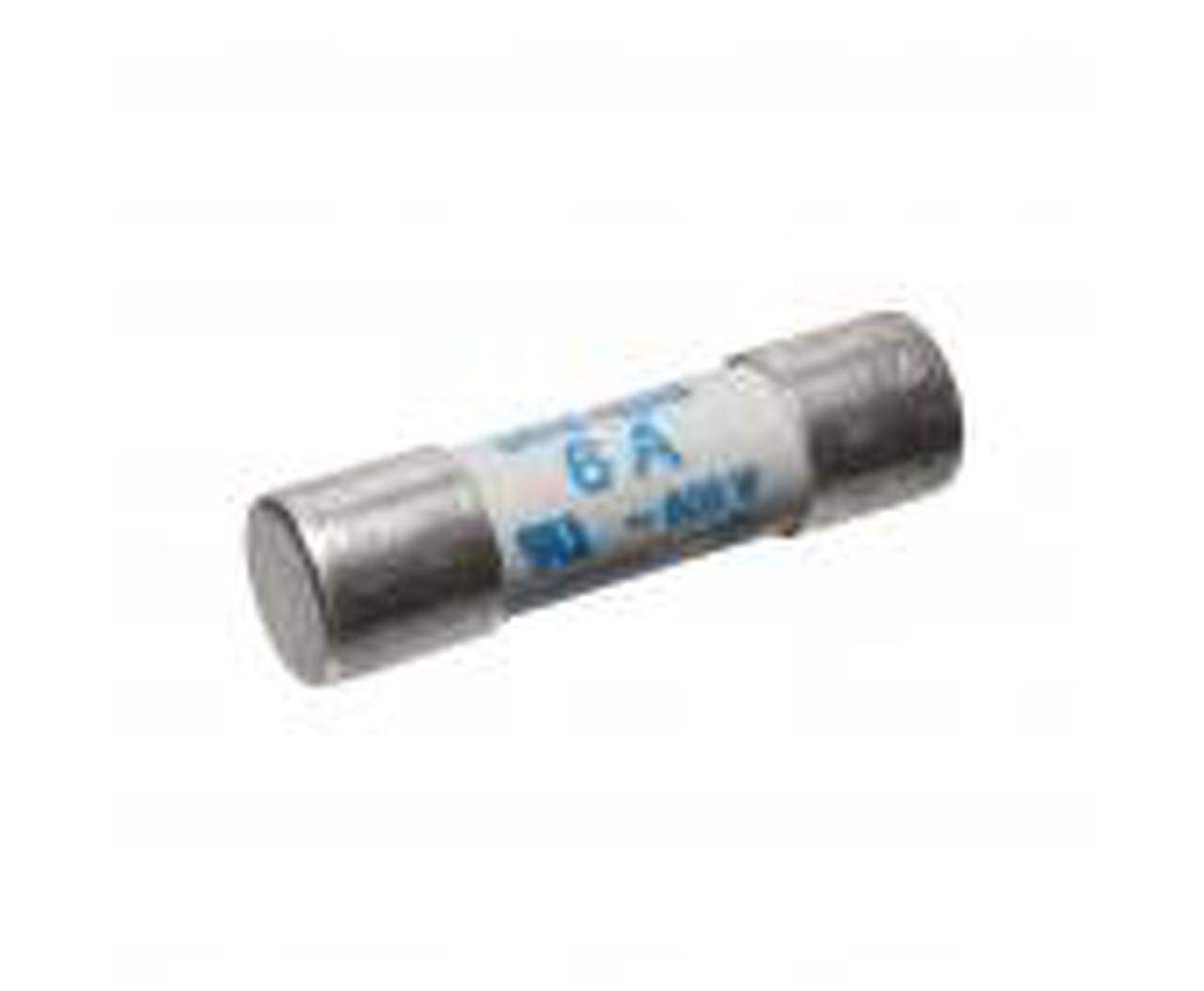

(#) tbarath válasza attika hozzászólására (») Feb 26, 2017 /
Jobb multikban HRC biztosíték van. Ezek egyrészt kerámiából vannak (az üveg szétrobbanhat), másrészt van bennük valamilyen por ami elfojtja az ívet.
A HQ elektronikánál van paraméterezhető biztosítékkereső: Bővebben: Link, hátha találsz. Illetve nagyobb kereskedők, pl. tme.eu, stb.
A multi leírása jó esetben tartalmazza, hogy milyen van benne gyárilag, hogy szerintük mire kell cserélni.

(#) elektroncso válasza attika hozzászólására (») Feb 26, 2017 /
Kvarchomok van bennük. A kiégéskor keletkező elektromos ív megszakítása a feladata. A nagy hő hatására megolvad, megüvegesedik.

(#) Orbán József válasza attika hozzászólására (») Feb 26, 2017 /
A betűjelzés szerinti gyors-normál-lassú és homoktöltésű kell, porcelán.

(#) attika válasza diablo hozzászólására (») Feb 27, 2017 /
Igen abba kell. A panelre 1000V/600mA van ráírva és az is volt benne.
(#) diablo válasza attika hozzászólására (») Feb 27, 2017 /
Ez fura, mert a manual szerint olyan kell bele amit írtam. Vagy a műszer elején neked nem 250V MAX és 1A MAX szerepel? Ha az enyémbe is 600-as van, akkor nem tudom hogy mérhet 1A-ig.
(#) nagym6 válasza attika hozzászólására (») Feb 27, 2017 /
Ott 220mA ami legtöbbet mér a mA csatlakozásról, tehát 220mA felett kiolvadhat. 315mA, vagy 400mA biztosíték is jó.
220mA felett a 10A csatlakozó kell, ott nem a 600mA biztosítékon folyik az áram, rajz szerint másik 10A biztosíték van ehhez a csatlakozóhoz
Nekem a panelra nincs ráírva a feszültség és 1A-es van benne. Nem lehet hogy utánzatot vettél? Mert Banggood-on pl. írják, hogy mások gyengébb minőséget árulhatnak.

De érdekes, hogy az enyémnek a belseje is picit eltér pl. ettől.
Nekem a műszer elején Fused 1000V Max ,0,6A Max, Each 15min Max 10sec szerepel.
