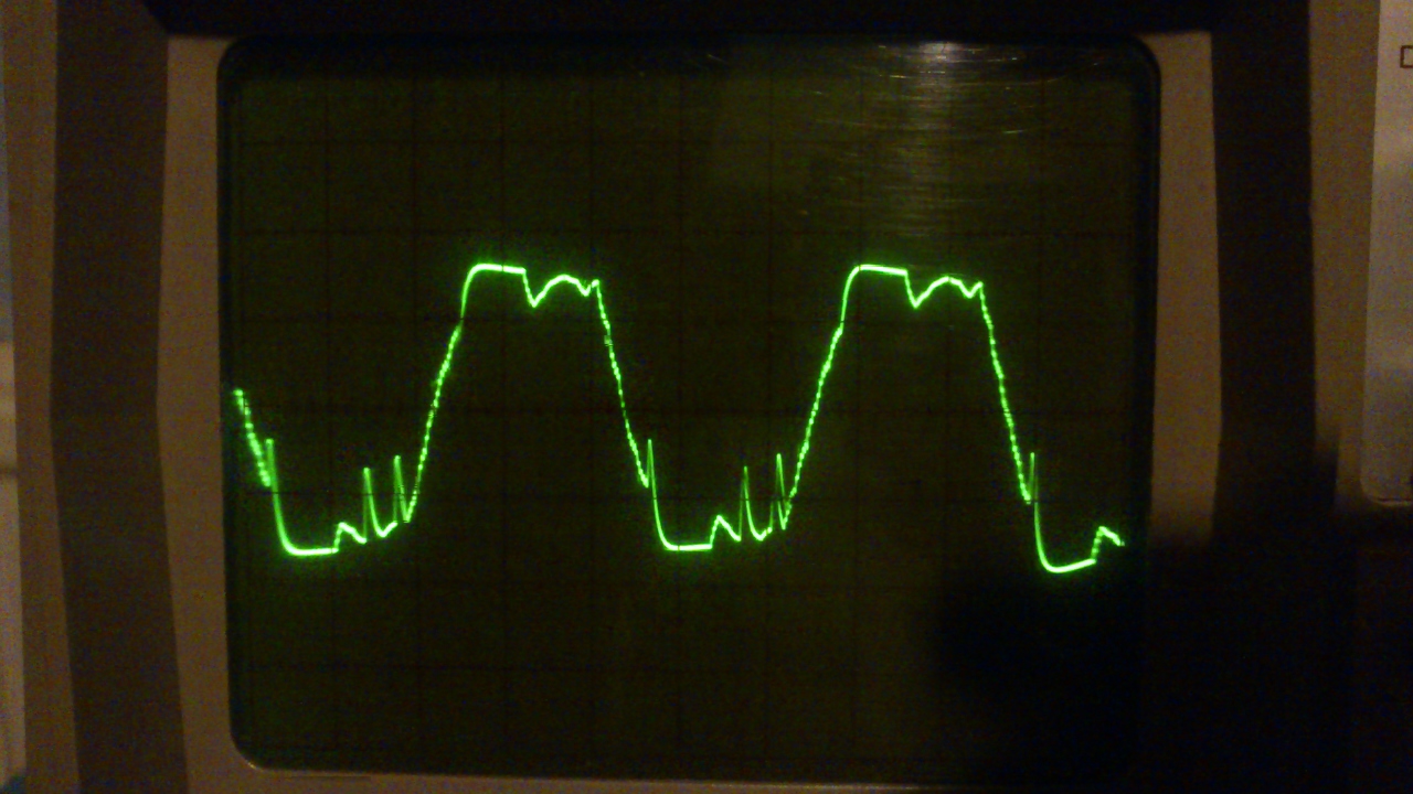

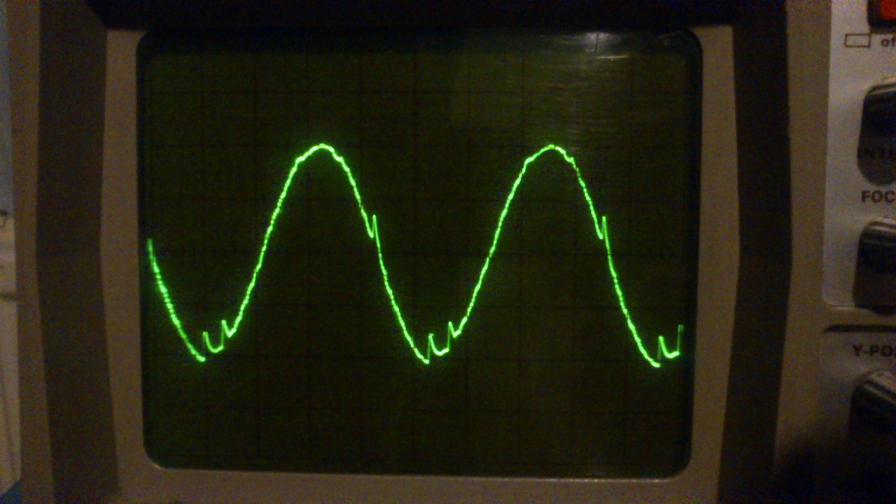

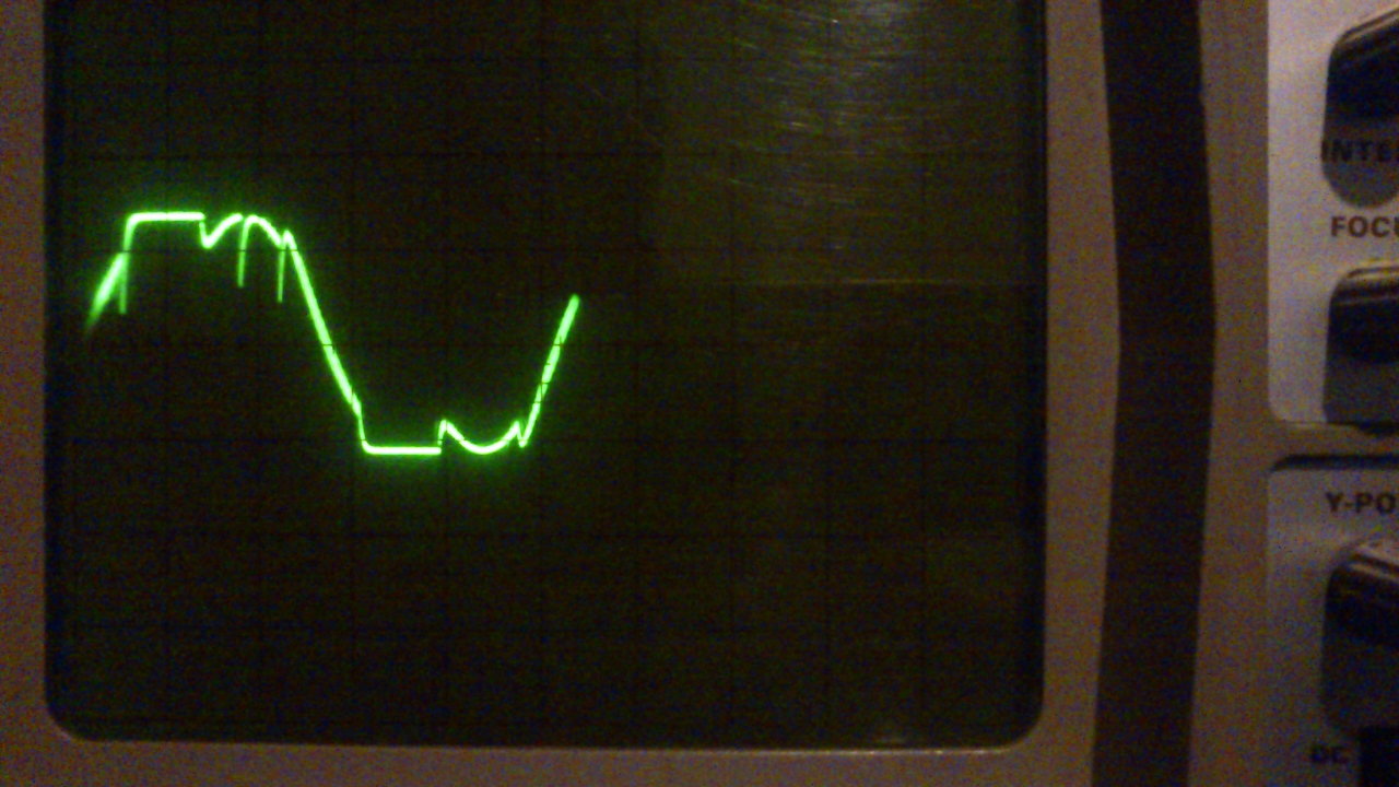

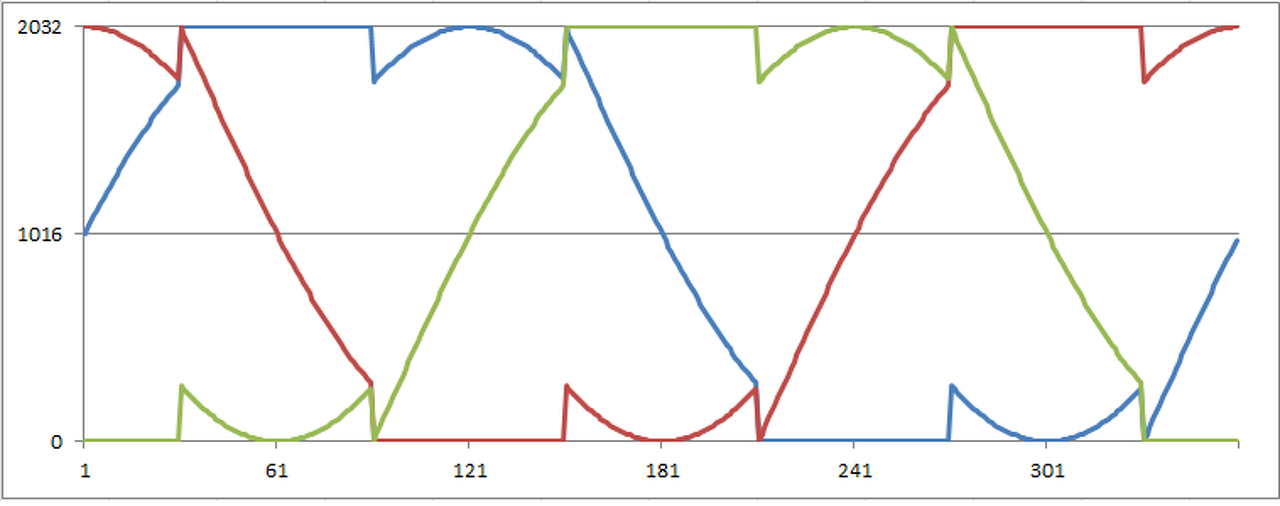

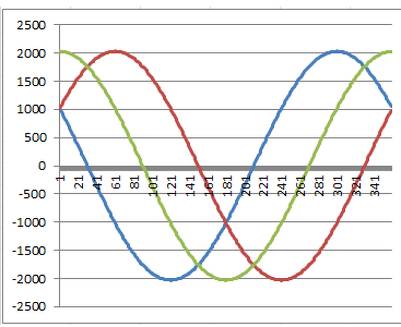

(#) c27 hozzászólása Márc 3, 2017 /
Annyi biztos, hogy programhiba csináltam pár képet a jelalakokról, és közvetlenül a pic kimenetén is mértem egy r-c szűrővel és a hiba ott is jelen van.
Az alapfüggvénynek úgy kéne kinéznie mint a szinusz.jpg képen szereplőnek. A másik két szkópos kép szerintem egyértelmű, és az is, hogy nem túlcsordulási hibáról van szó.
Gondolom a fordító ha létrehozom a változókat szépen lefoglalja a memóriaterületet és véletlenül sincs olyan, hogy egy adott változó memóriahelyére időnként más változók értékei is odakerülnek.
Kezdek kifogyni az ötletekből 2 napja keresem az okot de semmi.
(#) ktamas66 válasza c27 hozzászólására (») Márc 3, 2017 /
Biztos, hogy jó a táblázatod?
A szinkronizált frissítéshez: pont az a probléma, hogy engedélyezve van. Ilyenkor megtörténhet, hogy a dupla bufferelés miatt pont olyankor frissíti a PDC értékét, amikor még nem teljes a új kitöltési érték beírása (főleg ha még az L/H beírása között számolgatsz is). Tehát a helyes megoldás: letiltani a frissítést (ilyenkor a régi értékekkel megy tovább), és ha minden értéket beírtál újra engedélyezni. Így az összes változás a következő ciklusban lép életbe.
(#) c27 válasza ktamas66 hozzászólására (») Márc 3, 2017 /
A táblázat biztos hogy jó, bizonyos feltételek között elég szép a szinusz szkópon néztem, csak a programhiba néha bekavar.
Ez jön ki ha a 2 fáziskimenet különbségét veszem (lásd. kép), mintha feszültségkülönbséggel számolnék legalább is pont úgy kalkuláltam az értékeket. Egyébként pár külföldi oldalon is ilyen használnak ha modulált 3 fázisú szinuszt kell előállítani egy része onnan származik.
Ok, ezt a frissítést megpróbálom lehet ez a gond.
Kipróbáltam erős javulás, de még mindig van 3 kis tűszerű impulzus a csúcsoknál legalább is olyan mintha amikor először eléri a max kitöltési tényezőt valamiért visszaesne, de megnézem még a pic kimenetét is közvetlenül, de nem a maximális kitöltési tényező értékével lesz a probléma, mert egy jó darabig megy maximális értéken is csak előtte ott a "visszaesés" a szinusz csúcsán illetve a szinusz utáni "ugrás" helyén is, de erősen javult a szinusz alakja. Szóval köszi!
Még nézem hátha megtalálom az "új" hibák okát, de ha van ötleted szívesen fogadom.
