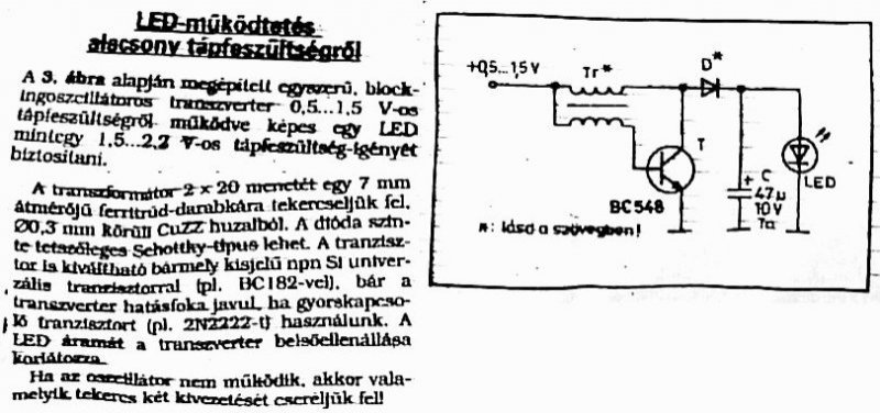

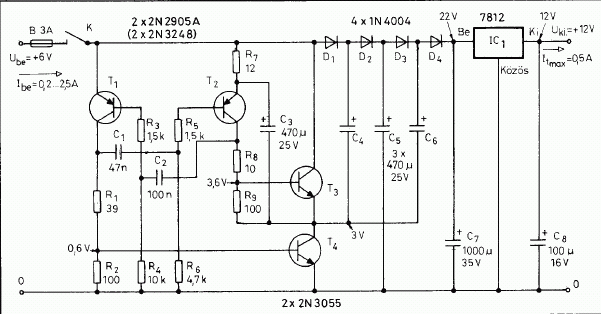

(#) rascal válasza undcityboy89 hozzászólására (») Feb 10, 2010 /
Valami DC-DC átalakító kellene. A cikkek között is van egy leírás, de egy-két kapcsolást én is találtam. Nem pont ami neked kell, de lehet, hogy könnyű átméretezni.
