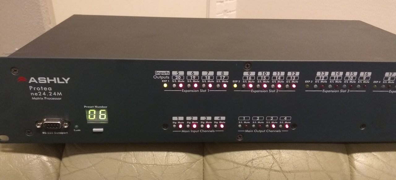

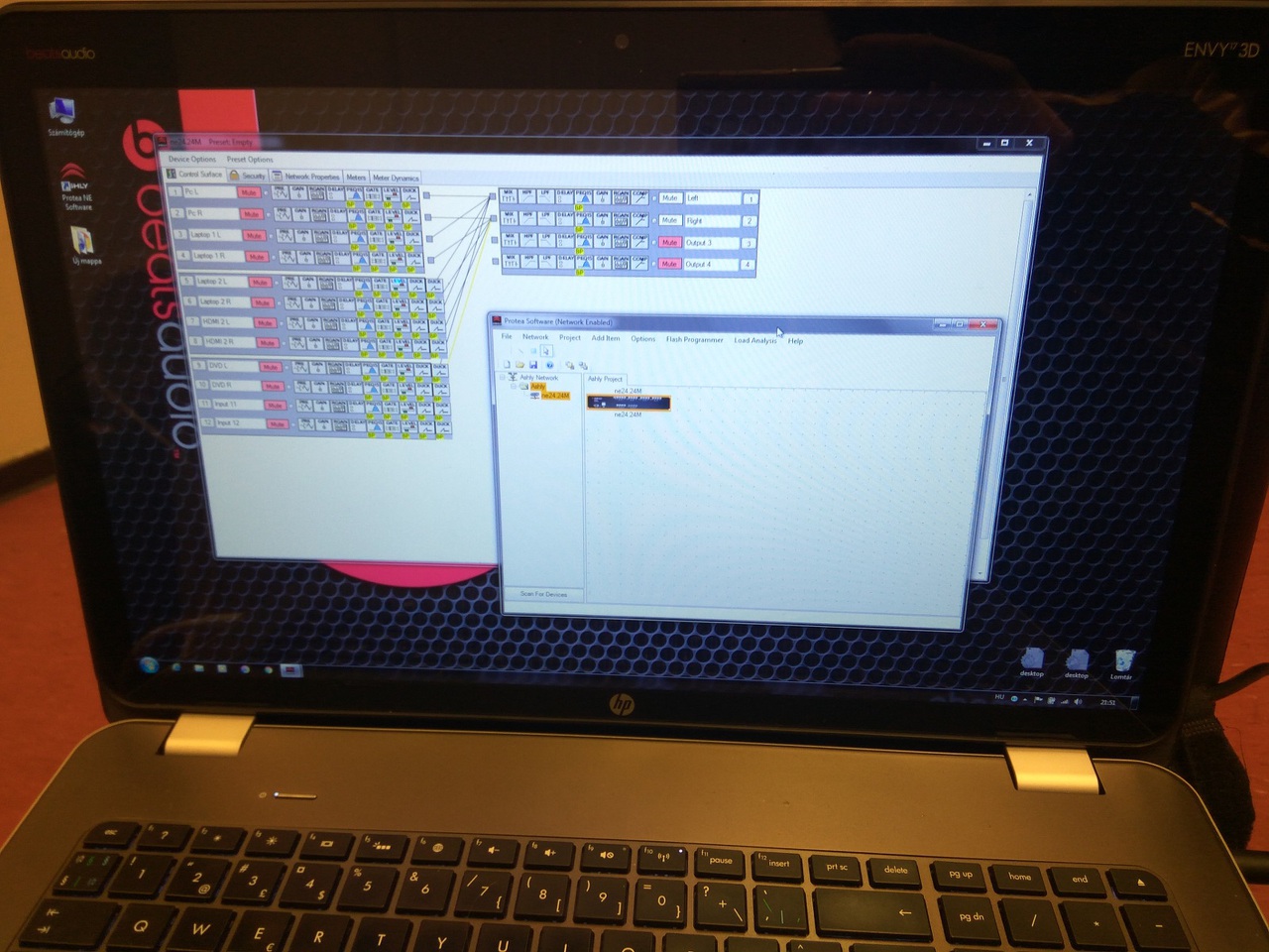

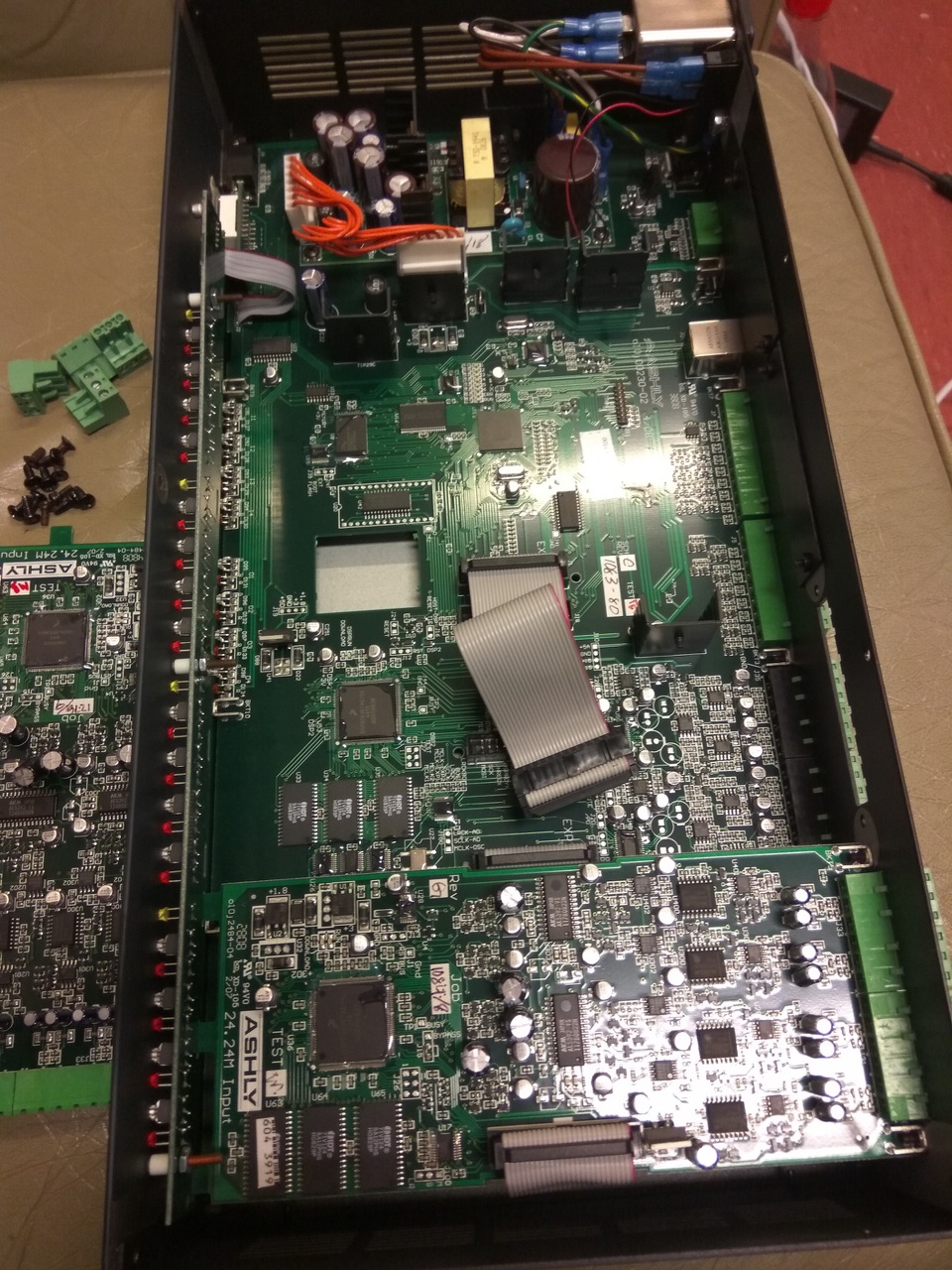

(#) newDesigner válasza pucuka hozzászólására (») Márc 2, 2017 /
Egyrészt köszönöm a válaszokat.
Másrészt autóban kerül felhasználásra négy nagyteljesítményű végfokerősítő mellé. Sajnos az anyagiak nem engedik meg (remélhetőleg egyenlőre) a plussz agm, vagy tekercses akkut, így minden amper számít.
Pár nap múlva kiderűl.
A hozzászólás módosítva: Márc 2, 2017
(#) kadarist válasza fufuka hozzászólására (») Márc 2, 2017 /
Itt szekunder tekercsekről van szó és valóban, kétszeres feszültség, dupla teljesítmény ugyanakkora áram mellett, csakhogy ebben az esetben maradni kell 12V-on. Az IGBT-re akkor lehetne helyettesítőt találni, ha ismernénk a konkrét funkcióját.
(#) pinyó39 válasza newDesigner hozzászólására (») Márc 2, 2017 /
Kocsiba ezt felesleges volt megvenned, gyártanak korrekt fejegységet ami ezt tudja, (váltó futásidő korrektor EQ) ráadásul a vezetőülésből vagy távirányítóról kezelheted.
(#) newDesigner válasza pinyó39 hozzászólására (») Márc 2, 2017 /
Tervben van fedélzeti computer beszerelés is, ami szintén a fenti (tápellátás) okon bukott el eddig.
Viszont most találtam normálisabb (nem telefontöltő) DC-DC konvertert.
Utána Windows alól minden könnyebb
Na nem. Azt amit én autós dsp-ként találtam, az inkább vicc 200,000.- + -ért, vagy olcsó beépített "christalizer" funkció equalizerrel aka Audison.
Én elsősorban aktív keresztváltót akartam. A többi csak hab a tortán. Ráadásul Home Theater-hez is használható, vagy többhelységes rendszer vezérléséhez. És csak 1/10 árért? Hát dehogynem.
(#) pinyó39 válasza newDesigner hozzászólására (») Márc 2, 2017 / 1
Nem jót kerestél, valami hasonlót végigjártam én is vagy 10 éve, hálózati cucc autóban irtó kényelmetlen (hosszú évek tapasztalata). Ha megjön a cucc szedd szét, kattints képeket és mérd meg a feszkókat, majd kiagyaljuk hogy a legjobb, vagyunk itt elegen)
Köszönöm szépen. Meglesz

(#) newDesigner válasza pinyó39 hozzászólására (») Márc 3, 2017 /
Hát ez lenne az.
Nem igen rendelezem szakirányú végzettséggel e tekintetben, tehát ne várjanak az urak mélyenszántó elemzést. Ha jól sejtem, akkor a narancssárga kimeneteket kellene megmérnem. A feszültséggel még elboldogulnék, de az erővel már nem igen.
Holnap veszek multimétert
Ja, mire testeljek?
