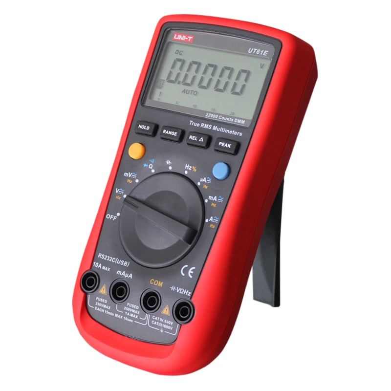

(#) attika válasza nagym6 hozzászólására (») Feb 27, 2017 /
Azon már túl vagyok az volt az első még ott kipróbáltuk.
5 számjeggyel írja ki ezzel semmi gond nincs.

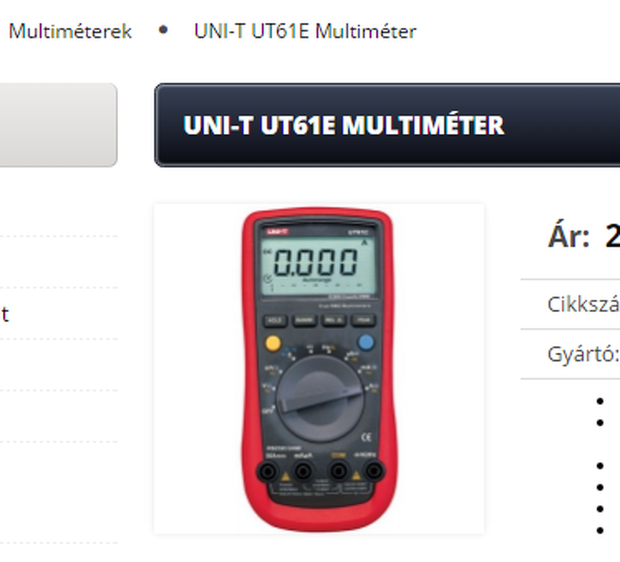

(#) Doky586 válasza attika hozzászólására (») Feb 27, 2017 /
A Te linkelt képeden 4 digites szerepel (még a 4,5 digit sem férne rá, a nagyító szerint)
A hozzászólás módosítva: Feb 27, 2017
(#) attika válasza Doky586 hozzászólására (») Feb 27, 2017 /
Látom nehezen hisztek nekem mindjárt csinálok egy képet, hogy megmérek vele egy 1,5V-os ceruza elemet.
Erről már 1000000x írtunk és 100000000x azt válaszoltam, hogy nekem a 22000count van és egy elem mérésénél 1,4356V-ot ír ki.
A képnek nem szabad hinni, sőt még a leírásnak se sokszor mert miután szóltam nekik, hogy tévesen van feltüntetve az, hogy ennek van háttér világítása utána írták át az oldalukon.
Ha olvasod is a hozzászólásokat akkor kettővel feljebb pont erről írtam.
Nem arról van szó hogy neked hiszünk-e..
Arról volt szó hogy mi van írva az előlapra: 1A vagy más...
Erre te linkelsz bizonyítékként egy olyan műszer képét amilyet bevallásod szerint sose láttál / kaptál..
(mert neked más verziója van)
Hogy mi van írva az én műszerem előlapjára azt ITT leírtam már egyszer, és amit linkeltem oldalt tőlük vettem de ne a képed nézd mert az nem valós. Nekem nem az van rá írva.
(#) uniman válasza attika hozzászólására (») Feb 27, 2017 /
Hello! Ne mérgelődj...látjuk !
...meg a többit is: 250V -ost meg az 1000V-ost is !!! Na, melyik a "hamis?
(#) uniman válasza uniman hozzászólására (») Feb 27, 2017 /
...meg itt egy "eredeti" 250V-os Uni-T fotója. Nem csoda, hogy nagy a kavarodás...
(#) tbarath válasza uniman hozzászólására (») Feb 27, 2017 /
Szerintem ezek az UT61-esek amúgy se valók CATIII vagy CATIV mérésre, CATII 250V-ra pedig bőven elég bele egy 250 Voltos biztosíték. Szóval én azt tennék bele, és ha netán eladnám akkor felhívnám a vevő figyelmét erre.
(#) attika válasza tbarath hozzászólására (») Feb 27, 2017 /
Csak rendelésre van sajnos és olyan nincs is sehol ami nekem kéne 1000V/600mA.
Így rendeltem hozzá 500V/0.63A-s biztit. Az 30mA-val több de fele a feszültség és ugyan úgy F-es bizti.
Remélem az a 30mA többlet nem okoz semmi bajt.
(#) diablo válasza uniman hozzászólására (») Feb 27, 2017 /
Nekem ugyanígy néz ki, semmi TekPower logo vagy hasonló.
A gyártót kellene megkérdezni, hogy pl. európai piacra készített-e más verziót vagy sem, mert ugye van erre is példa.
Amit meg előtte linkeltél az sántít a CAT értékekben is. Az én multimon a CAT III az 1000V-ot jelent és nem 300-at. Bár ezt a kategorizálást nem teljesen értem, valaki linkelhetne egy magyar nyelvű irományt róla, mert csak wiki-n találtam róla infót angolul.
attika: A téves leírások és a videók miatt én is azt hittem elsőnek, hogy van háttérvilágítás rajta, de aztán kiderült, hogy utólag tuningolják fel vele, mert támogatja a chip.
