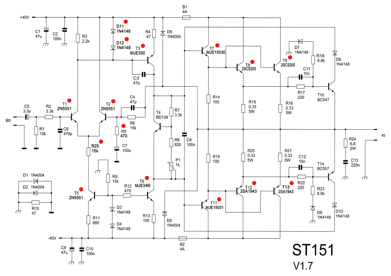

Arra azért figyelj, hogy a kimenő teljesítmény az a tápegység, és a terhelő impedancia (hangsugárzó) függvénye. Csak kis mértékben függ az erősítőtől. Lehet az ST151, vagy QUAD405, vagy STK, vagy bármi.

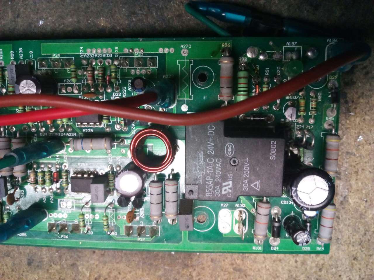

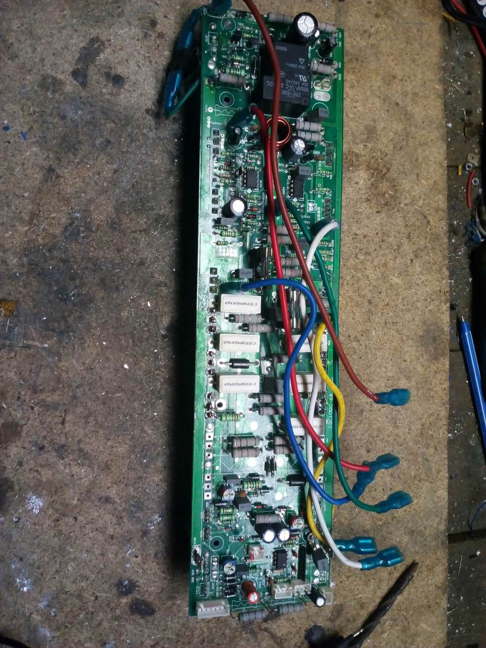

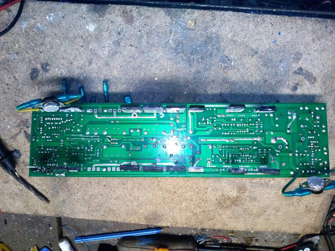

Hello mindenkinek.
Segítség kellene.
Van egy tamp ta1400 végem. Hibás az egyik oldal. Vagyis pontosabban csak a védelem hibás. Maga a végfokrész jó.
Kikerűlve a védelmet szól rendesen szépen.
Mint kiderítettem a relé nem kap áramot (24v)
A védelemben mindenalkatrész jó. Viszont nincs tápellátása.
Képet csináltam . Valakinek ötlet? Gyanakszok még a két fetre
Irfp540 . bár nem tudom hogy köze van e hozzá.
(#) bakmor válasza bakmor hozzászólására (») Márc 18, 2017 /
Bocsi javítom irfp250 fet
(#) kadarist válasza bakmor hozzászólására (») Márc 18, 2017 /
Mérd át azokat a hőkioldókat.
(#) bakmor válasza kadarist hozzászólására (») Márc 18, 2017 /
Köszi a tippet. Megtörtént már. Jól működik mind a kettő.
Az egyik NO a másik NC .
