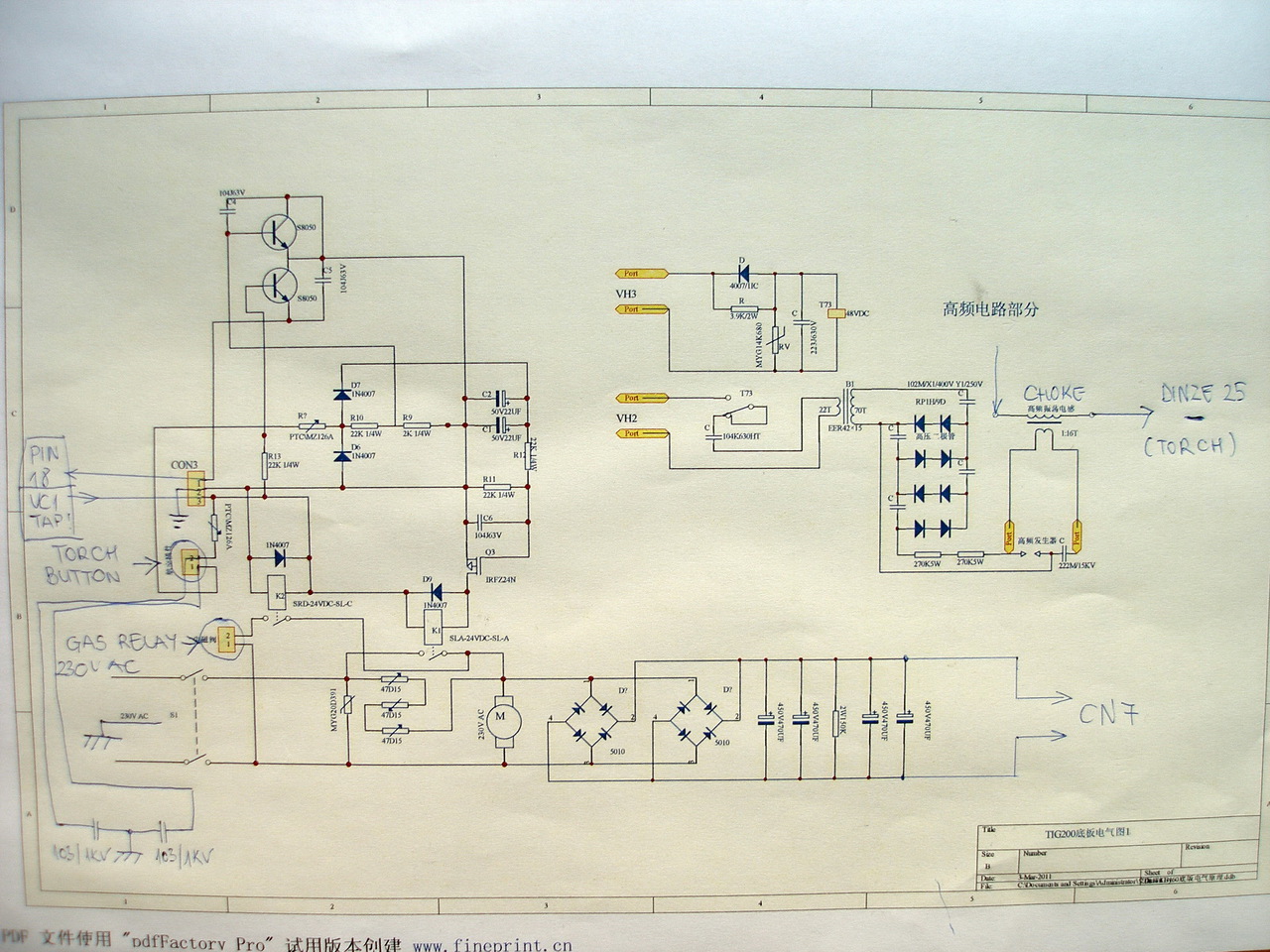

(#) Chipmunk1960 válasza kaszagabi hozzászólására (») Márc 1, 2017 /
Szerintem erről a panelről van szó, lehetnek eltérések, de kiindulásnak jó.

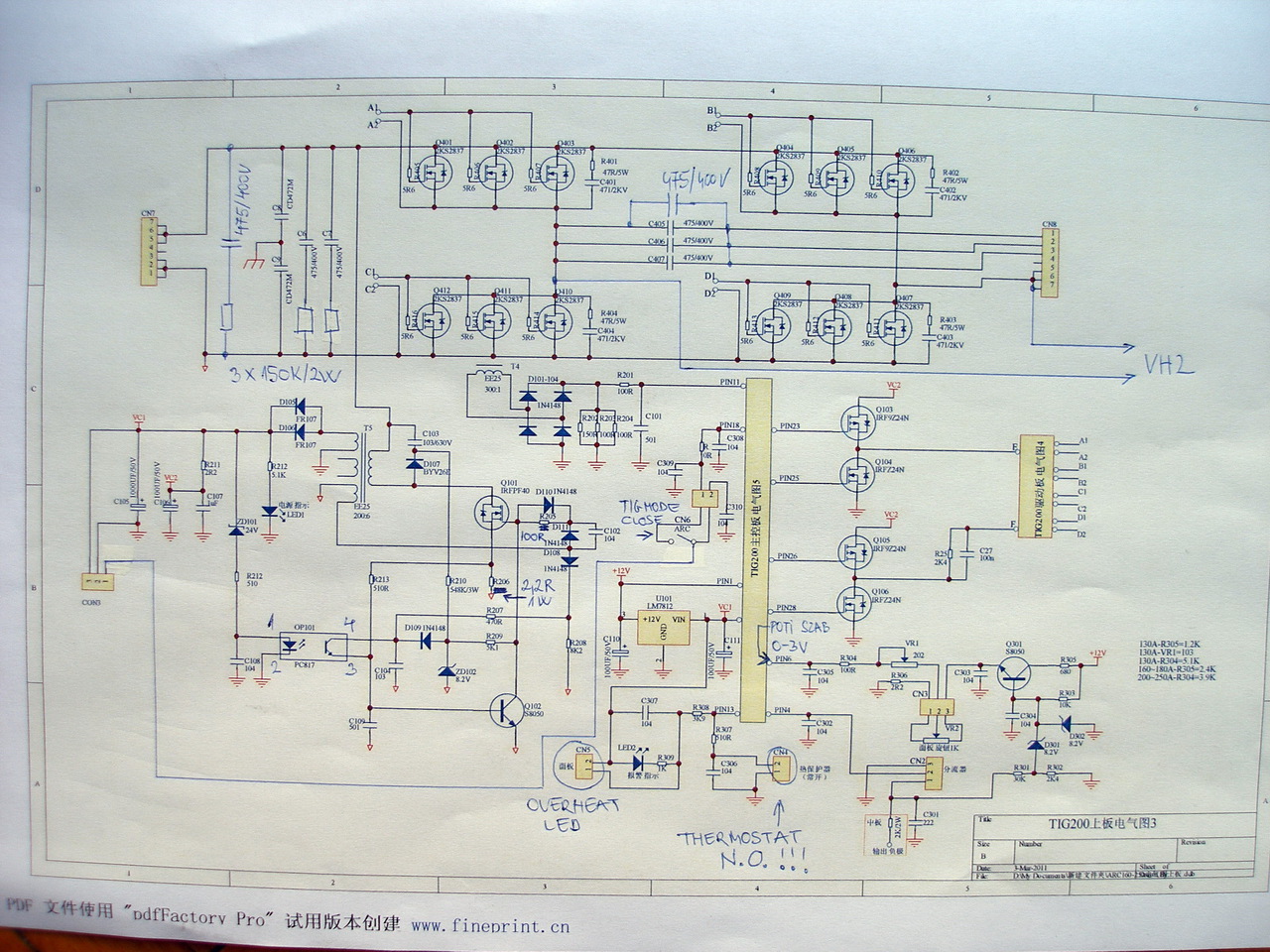

(#) mpisti válasza 13_Balu50 hozzászólására (») Márc 2, 2017 /
Az MRC 100 túláram hatására állítja le a PWM IC-t, amit csak a hálózat lekapcsolása és a kondik kisülése után lehet újra aktiválni . Tehát ha folyamatos a tiltás, akkor érdemes az árammérő kört átnézni, nincs-e forrasztáshibás alkatrész a mérőkörben. Bár sokféle kapcsolással készült ez a kis kártya, de amikkel eddig találkoztam, azoknál a tirisztor vezérlőjel forrása mindig az árammérő kör volt.
(#) 13_Balu50 válasza mpisti hozzászólására (») Márc 2, 2017 /
Igy első ránézésre, a zd1 8,2V-os zénert és a d1, 1n4148 as diódát mindenképp megnézném, hogy jók e, de az zd4, 15 zénert se ártana.
Megnézném még az R202,R203,R204 párhuzamosan kapcsolt ellenállások eredő ellenállását ennek 37,5 R körülinek kellene lenni, valamint az R201-es 100R-os ellenállást.
(#) 13_Balu50 válasza 13_Balu50 hozzászólására (») Márc 2, 2017 /
Természetesen a fentebb leírtak, a kapcsolási rajzra vonatkoznak, amelyek számozása nem biztos, hogy megegyeznek a kaszagabi inverterében lévővel, de mankónak jó.
(#) Chipmunk1960 válasza 13_Balu50 hozzászólására (») Márc 2, 2017 /
Azok 200A-es gépre vonatkoznak. Érdemes megnézni a kis trafót is, ahonnan a jelet kapja, nem szakadt-e valamelyik lába, vagy a forrasztások milyenek, [off]sok kínai tömegcikkben találkoztam olyannal, ami éppen csak látott egy kis hideg cint, ami rövidke működés után elvált, majd a cucc leállt./off]

(#) Klorid válasza Chipmunk1960 hozzászólására (») Márc 2, 2017 /
Hibásak a pdf-ek, itt a javított verzió.

(#) Chipmunk1960 válasza Klorid hozzászólására (») Márc 2, 2017 /
Néhány helyen én is találtam rajzolási hibát, azért is írtam, hogy fenntartással, nem biztos, hogy mindegyik géppel tökéletesen egyezik. Ebben pld, csak 3db 475/400 -as kondi van.

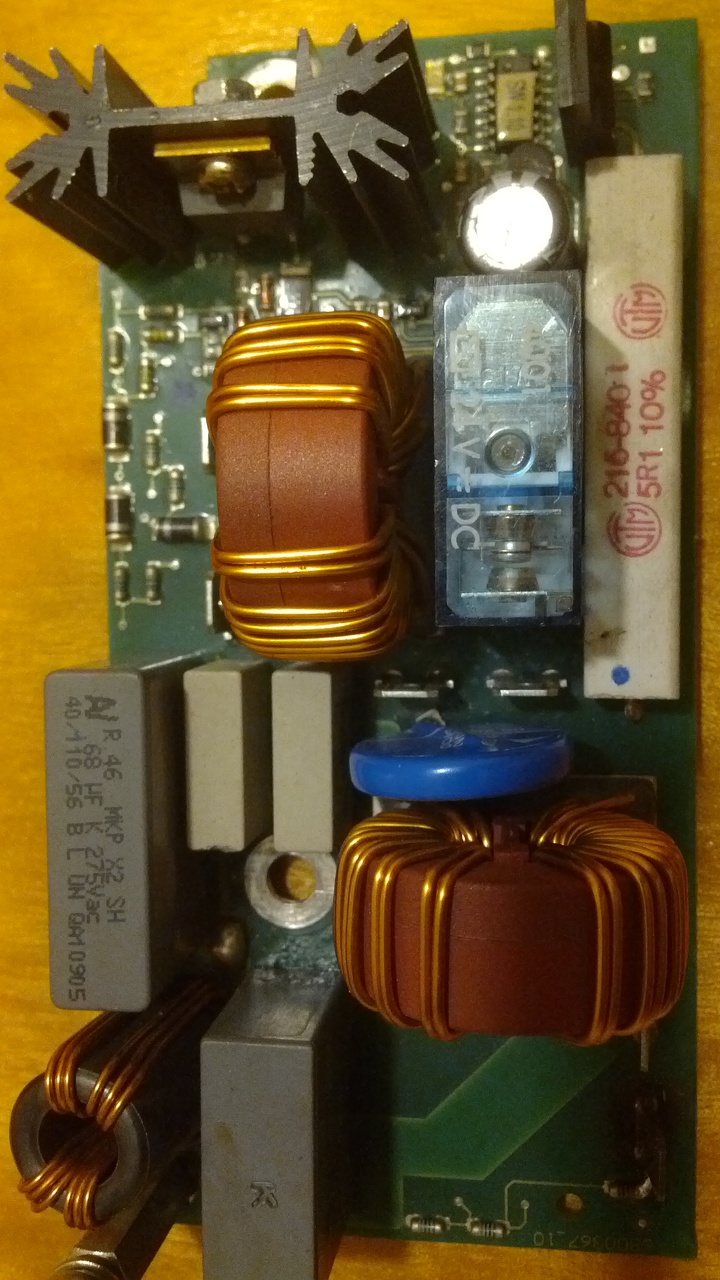

Egy hegesztő inverter lágyinditó vagy bekapcsoló panelja hibás, soros 220V/100W os égőnél folyamatosan ég kb 30% fénnyel, a Fet enyhén melegszik, a 24 V relé nem húz be. Az inverter tipúsa Rehm 170. Esetleg ha valaki javitott már ilyet, hol keressem a hibát , nem akarom szétbarmolni. Igen nehéz az alkatrészeket kiforrasztani, mivel kétoldalas. Kondenzátorok jók, ESR mérővel ellenőrizve. A relé jó, 2d sorosan kapcsolt 9V-os elemmel behuz. Ötleteket is várok ha még senki nem javitott ilyet.Kapcsolási rajz nincs hozzá, ha valakinek meglenne sokat segítene.Lehet még máshol is hiba, de az elején kell kezdeni, ugyanis a nagy primerköri puffer kondik fel sem töltődnek, mivel a relé nem kapcsol.
(#) 13_Balu50 válasza 13_Balu50 hozzászólására (») Márc 9, 2017 /
A zárlat már nincs, (a soros égő nem világit)miután kicseréltem a 3 lábú MC78L05 stab ic-t, viszont a relé még mindig nem húz be.
(#) Chipmunk1960 válasza 13_Balu50 hozzászólására (») Márc 9, 2017 /
Szia, Az gondolom a hűtőbordán van, de látok még ott egy IC-t, meg egy 3 lábú valamit, /tranzisztor, FET/ ami gondolatom szerint a relét lenne hivatott behúzni. Az Ic meg talán valami timer, ami bizonyos idő után kapcsolja a relét. Könnyebb lenne, ha írnál pár típus, vagy alkatrész számot, hogy ne csak találgatni keljen.
(#) 13_Balu50 válasza Chipmunk1960 hozzászólására (») Márc 10, 2017 /
Ami a hűtőbordán van az egy fet (IRFBF20) a 3 lábu az egy 5v-os stab ic (MC78L05), mindkettőt kicseréltem, sajnos az IC (bogár) nak nincs száma, ami rajta látható az nem az, egyébként, ha volna se tudnám cserélni az már nem nekem való feladat. Nincs a panelon alkatrész számozás és érték se, a vezérlő IC be van öntve, nem pazarlom rá az időmet, megkezdődtek a tavaszi munkák, inkább azzal foglalkozom.
(#) Chipmunk1960 válasza 13_Balu50 hozzászólására (») Márc 11, 2017 /
Szia, Akkor egyszerűbb csinálni egy újat, mint ezt lenyomozni, hogyan működött valamikor. Ha máshogy nem, bekötsz egy kapcsolót, direktbe a relére, s a főkapcsoló bekapcsolása után, pár másodperccel, behúzatod. Ez a leggyorsabb, ha kellene a trafó. Kellemes munkálkodást!

(#) 13_Balu50 válasza Chipmunk1960 hozzászólására (») Márc 12, 2017 /
Szia!Igen tudom, hogy úgy működik a hegesztő, csak attól félek, hogy úgy nincs védelem, ha gond van a relé nem fogja ejteni, a hálózati feszültséget és elszállhatnak a teljesítmény fet-ek és a diódák.
Majd ha több időm lesz, megpróbálom visszarajzolni a panelt, csak az a gond, hogy kétoldalas smd szerelt a nyák, és nincsenek az értékek, se feltüntetve.
