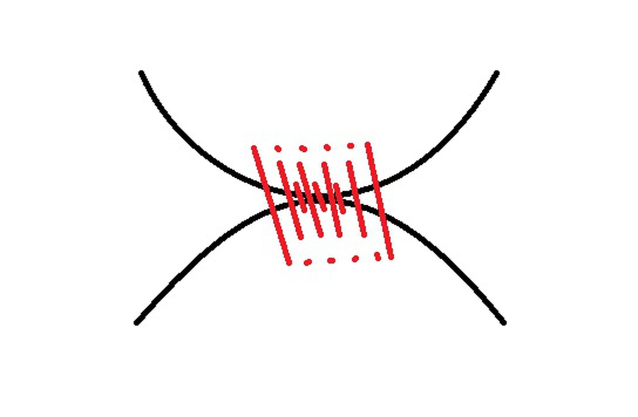

(#) alex0 válasza zolo79 hozzászólására (») Feb 26, 2017 / 1
Ahogy már többen leírták, a lemezes vasmag nem jó ide, mert nem erre a frekvenciára készült. Szerezz egy rossz, képcsöves monitort vagy televíziót, abban találsz megfelelő anyagot. A képcső nyakán is van ilyen vas, meg a sorkimenőben "U" alakú.
Így néz ki az "U" alakú, a képcső nyakán meg ilyen van, amikor még egyben van. Ezeket kell háttal összefogva ("H" forma) megtekerni.

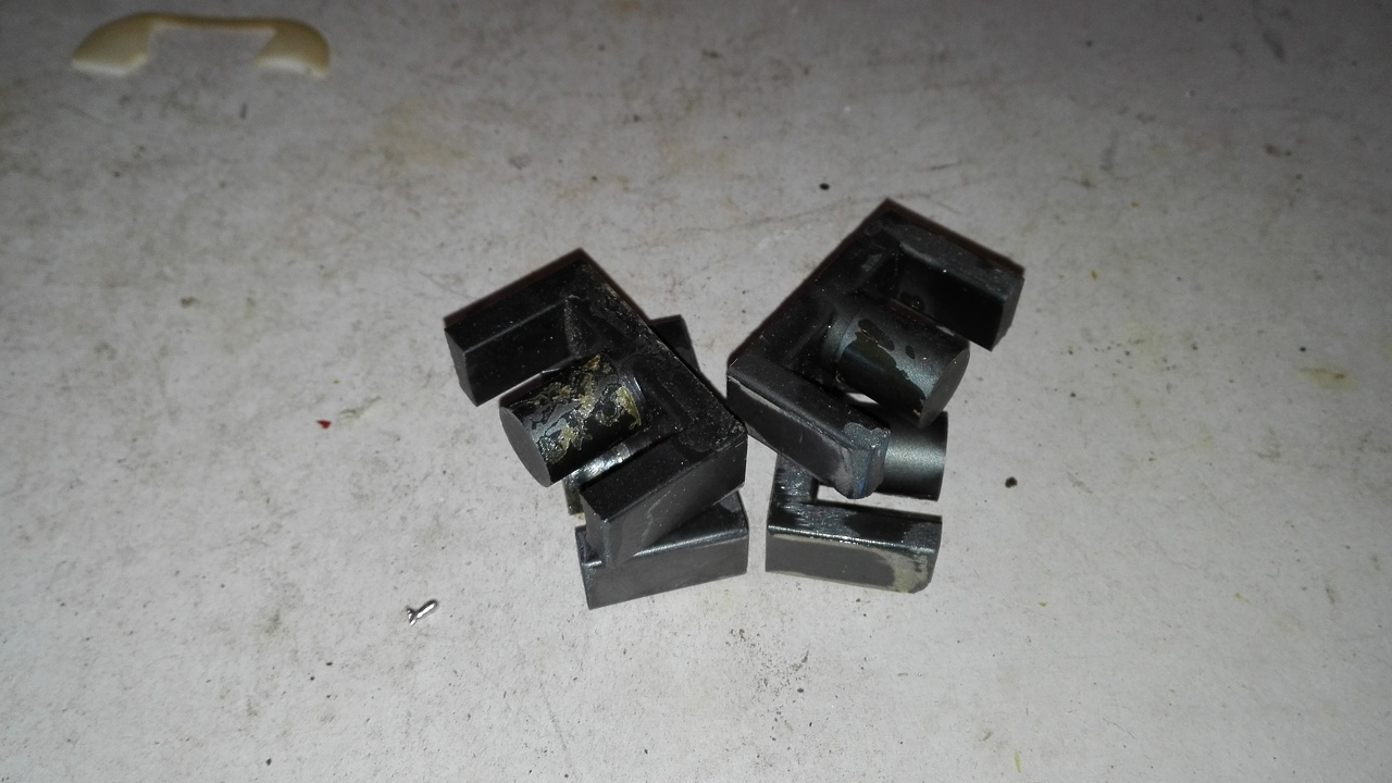

(#) zolo79 hozzászólása Feb 26, 2017 /
PC táp trafó ferritmagjai. Ez akkor elég lesz hozzá? Primer huzalvastagság kell rá? Vagy hajkurászom tovább a magokat..
(#) zolo79 válasza zolo79 hozzászólására (») Feb 26, 2017 /
Elnézést, szekunder huzalvastagság! Ami kb. 3mm szigeteléssel együtt nálam. Van itthon 2,5-es szigetelt sodrott rézkábelem, az csak jó hozzá.
A ferritmagokat egy csepp pillanatragasztóval lehet egymáshoz rögzíteni, hogy ne csúszkáljon el egymáson?
Mindenféle méretű, színű, szagú ferritmag. Mostmár valamelyik csak jó lesz.

(#) alex0 válasza zolo79 hozzászólására (») Feb 27, 2017 /
Én nem építettem még hegesztőt, de úgy gondolom, hogy a rajz szerinti elrendezés jó lehet. Lényeg az, hogy a fojtónak nyitott vasmag kell. Ferritrúd is jó lenne, de azt nehezebb beszerezni, vagyis helyesebben mondva azt vásárolni kell, nem tudsz ekkora méretben bontani. A beépítés pedig már más kérdés, mivel én nem ismerem a készülékedet, hogy mekkora hely van benne. De a kisebb képcső-vasmag is elég kell legyen.

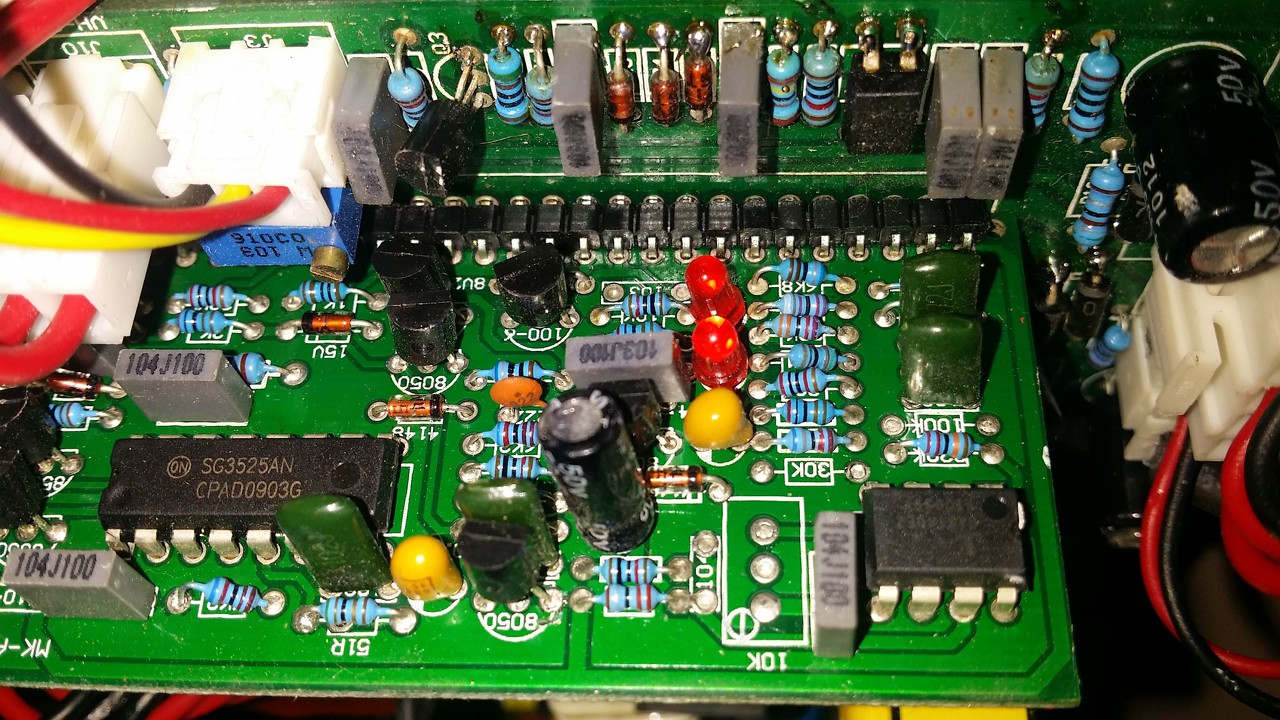

(#) kaszagabi hozzászólása Feb 27, 2017 /

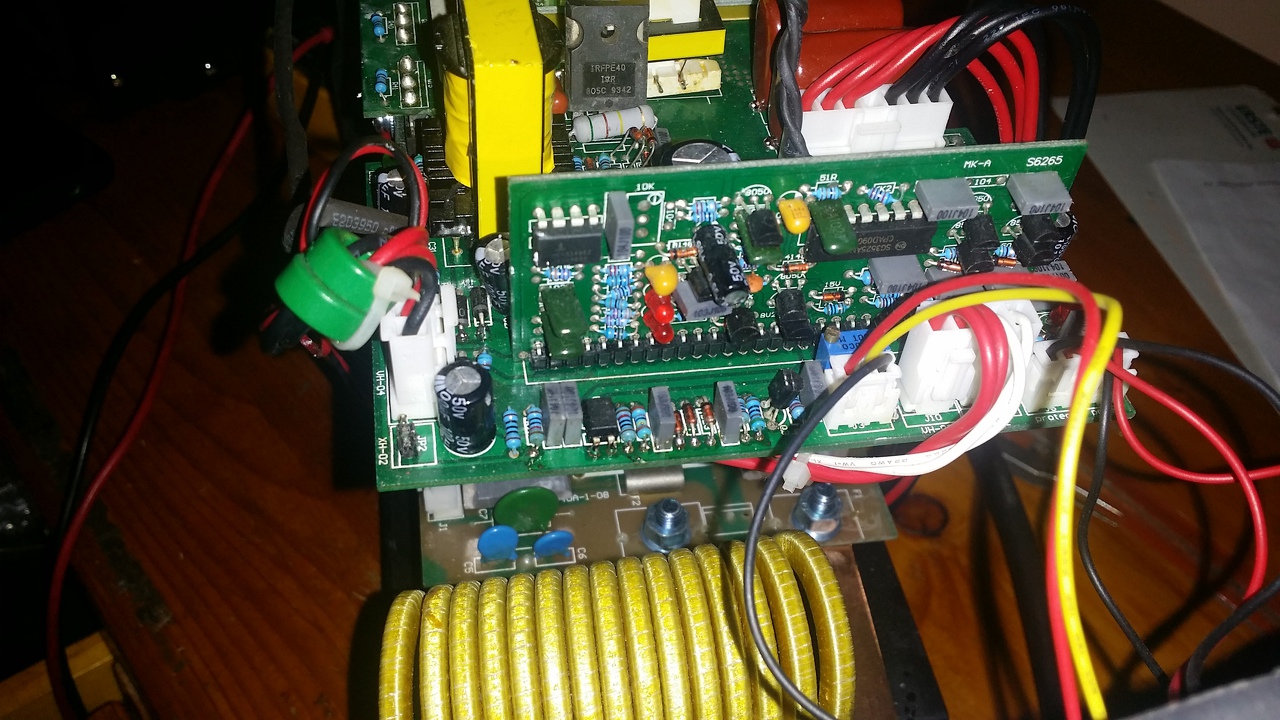

Van egy Hyundai HYD 140i típusú hegesztőm. Bekapcsoláskor nincs hibajelenség, ívet is húz. Azonban ívhúzáskor (pár másodperc múlva) valamiért folyamatosan világítani kezd a hőfokjelző led-je. Kikapcsolás után, amint lekapcsol a relé, újrakapcsolom, és ugyanígy ívhúzáskor letilt. Ilyenkor kimenőfeszültség nincs.
Két hőkapcsoló van benne. Egyik a hűtőbordára csavarozva, a másik pedig a transzformátorra erősítve. Mindekettő kiiktatása esetén ugyanezt csinálja. A hőkapcsoló valamelyikét rövidrezárva, egyből kivillan a led.
Üresjáratban nincs ez a hibajelenség.
Mi lehet a probléma?
A gépről készült képek.
(#) 13_Balu50 válasza kaszagabi hozzászólására (») Feb 27, 2017 /
Sok minden lehet a hiba, de a lelke az sg3525A vezérlő IC biztosan jó, mert akkor nem fogna ívet, szerintem,valami gond védelmi résznél lehet és betilthatja a vezérlést, hibás félvezetők, ic, ellenállás stb. Van benne egy 8 lábu IC a vezérlő panelen a számát nem lehet leolvasni, a számából lehetne következtetni mi a szerepe a panelen. A segédtápot állitja elő vagy a védelem ic-je vagy valami más stb. Ha nincs rajz vissza kéne rajzolni, ha kétoldalas a nyák akkor felejtős.
Ilyet javitani kapcsolási rajz nélkül nagyon nehéz, nagyon veszélyes és kockázatos is, biztonsági leválasztó trafó, soros primer köri égő és kellő müszerezettség (szkóp) nélkül hozzá se fogj, mert a fetek és a diódák könnyen repülhetnek, amelyek még jelen állapotban szerintem jók, amelyek cseréje sokba fájna ha elszállnának.
(#) Phile80 válasza kaszagabi hozzászólására (») Feb 27, 2017 /
A kis panelen elvileg van egy MCR-100 SCR, többnyire az megy tönkre az ehhez hasonló gépekben és ilyen tüneteket produkál.

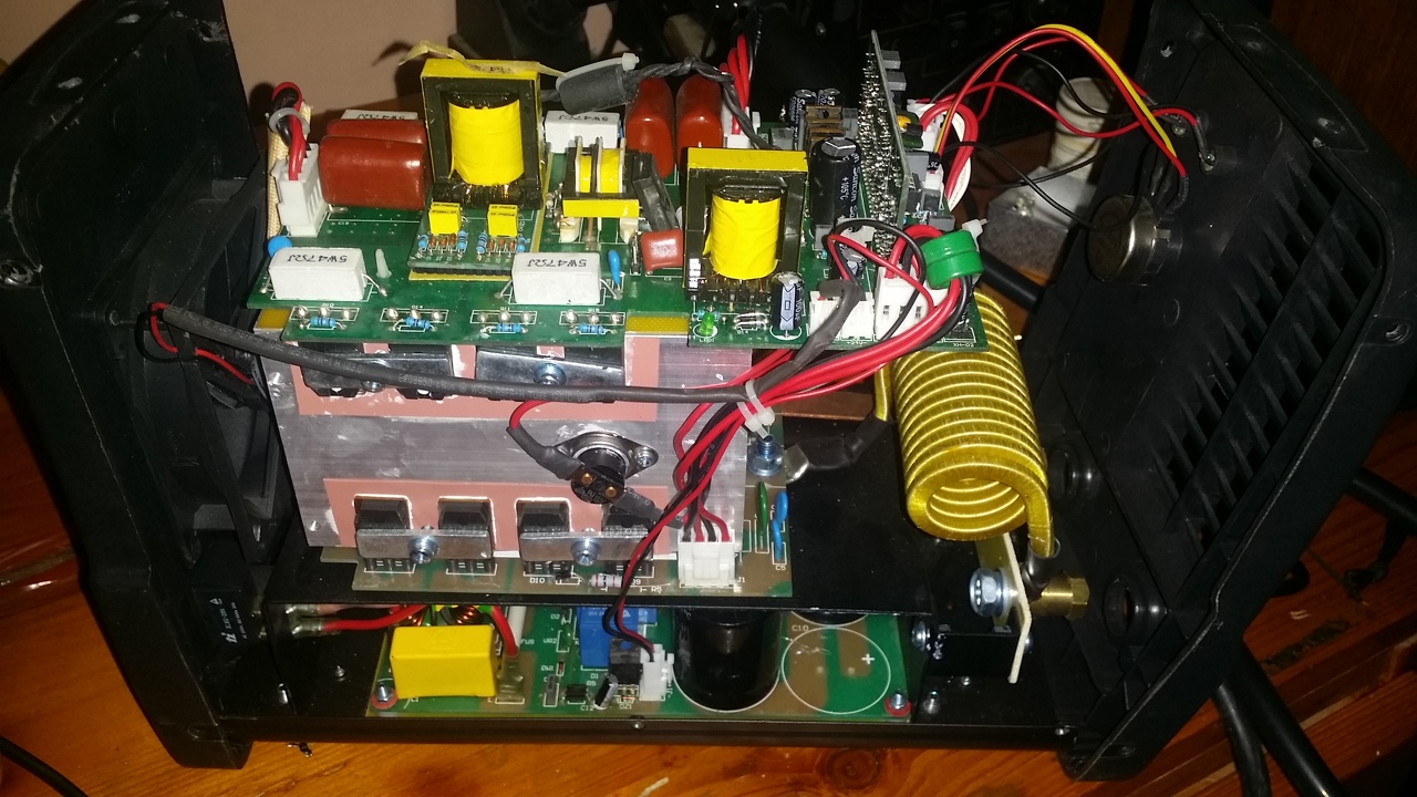

(#) erbe válasza zolo79 hozzászólására (») Feb 27, 2017 / 1
A ferritmagokat egymáshoz lehet ragasztani bármivel, bár a tekercs eléggé összefogja. Az eltérítő magokból akár egyetlen darab elég, még a legkisebből is. Szigetelt kábelt nem célszerű ilyen tekercshez használni. Túl sok helyet foglal, ha nem elég hőálló, olvad a szigetelése,... Ha lefejted az eredeti szigetelését, valamilyen vékony szövet, bélésselyem betekeréssel jól alakítható, mechanikailag és hőnek ellenálló bevonatot kapsz. Lakkozás jól átitatja, rögzíti. Korábbi hozzászólás képein látható sárga tekercsnek nincs vasmagja, úgy is megfelel. Nem láttam még olyan inverteres hegesztő belsőt, ahol egy ilyen öntartó tekercs, maggal vagy anélkül ne férne el.

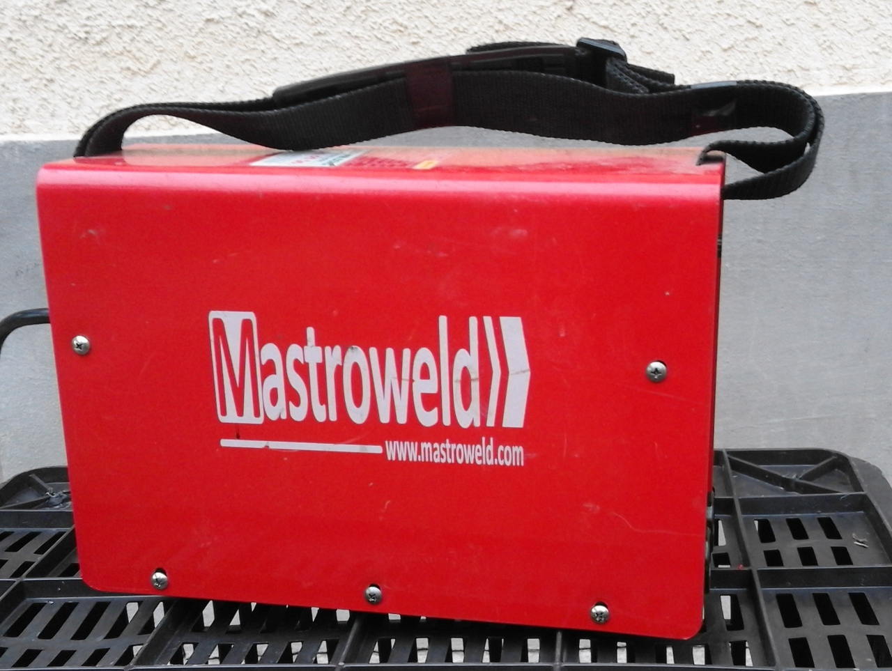

(#) r.laci válasza Chipmunk1960 hozzászólására (») Feb 28, 2017 /
Helló
Csináltam pár képet ahogy kérted, remélem segít. Szkópom nincs itthon ezért se néztem még meg, suliba persze megoldható, bár tanár úr azt javasolta, hogy rajz hiányában elég lehetetlen próbálkozás a dolog, szóval egy kapcsolási rajz lenne a legjobb.

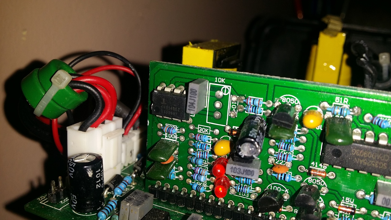

(#) kaszagabi válasza Phile80 hozzászólására (») Feb 28, 2017 /
Sajnos csak ilyen minőségben tudtam képeket csinálni, nem a legjobban látható...
(#) kaszagabi válasza 13_Balu50 hozzászólására (») Feb 28, 2017 /
A kis panel kétoldalas, úgy hogy megrajzolni tényleg nem a legkönnyebb. Töltöttem fel képeket Phile80 hozzászólásához, hátha jobban látszik a típusa.
(#) Chipmunk1960 válasza kaszagabi hozzászólására (») Feb 28, 2017 /
Szia, Ez normál 3525-ös panel, meg van a rajza, a 4 tranzisztorról megy ki a jel, a Th a tiltásban van, ha jól emlékszem egy 1:300 osztású trafóról kapja a jelet, amit ellenállásokkal osztogatnak, az adott max A-hez.
Holnap megkeresem a rajzát.

(#) Phile80 válasza kaszagabi hozzászólására (») Feb 28, 2017 /
Az lesz amihez az van írva hogy 100-6, mivel a teljes neve MCR-100-6.
(#) Chipmunk1960 válasza r.laci hozzászólására (») Feb 28, 2017 /
Szia, A 9 lábú IC-nek kellene a típusa, mert kísértetiesen hasonlít a meghajtása a másikra, ami a kis panelon van. Ott van felette a 4 kistranyó, felette pedig a 4 fet ami a trafót hajtja meg.
Helló
Az IC típusa SG3525, most látom, hogy elég rossz lett a kép ha hazaértem csütörtökön próbálok jobbat lőni, hogy többet lássatok.
(#) 13_Balu50 válasza 13_Balu50 hozzászólására (») Márc 1, 2017 /
A 8 lábu ic CA3140 az egy müveleti erősitő, a segédtáphoz nem hiszem , hogy köze lenne, valószinüleg a bemenetére vannak kötve a védelmi részek, a kimenete meg közvetlenül vagy valamilyen alkatrész beiktatásával SG3525A ic-hez kapcsolódik, nagy valószínüséggel az IC (CA3140) is jó. Ha meglesz annak a panelnak (sg3525A)a rajza, tisztábban lehet majd látni, mi mivel van kapcsolatban. Azt a 3 lábu MRC100-ast én is megnézném, hogy nem hibás -e mert feltehetően ez is betilthatja a vezérlő ic-t. Az nem biztos, hogy rossz, csak olyan értékü jelet kaphat a vezérlő lába,-( de hogy honnan az kérdés)- amikor tiltani kell, hiszen feltehetően azért van ott as SG ic közelében.
