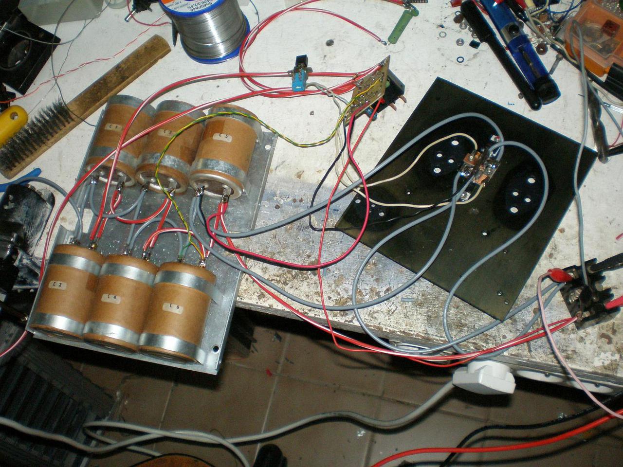

100W hőt kellene elfűtenem két KD503 teljesítménytranzisztorral. A rendelkezésemre álló hűtőborda összfelülete 1030cm2 körül van és feketére van eloxálva. 24 darab 18X117mm-es borda van rajta. Mind a két tranzisztor ugyan azon a hűtőbordán van szimmetrikusan elosztva. Együtt kell max. 100W-ot elfűteniük. A kérdésem az, hogy aktív (szóval ventilátoros) hűtéssel megfelelő lesz-e a borda mérete? A borda egy "szélcsatornában" foglal helyet vagyis a bordákkal párhuzamosan fogom a levegőt átszívni. Előre is köszönöm!

Előbb fejeztem be a tápmodult, most már valós értékekkel tudok számolni. 3A terhelés hatására 30V a pufferekben mérhető feszültség (üresjáratban 36V), így maximum (rövidzárban) 90W-ot kell tudni elfűteni. Mivel nem tervezem rövidzárban üzemeltetni így egy reálisabb példát nézve 5V kimenőfeszültségnél 3A esetén már csak 75W az elfűtendő teljesítmény. A KD503 adatlapja itt látható. Biztosan kell a négy darab? Ahhoz ugyanis a bordát teljesen át kell faragni és úgy fog kinézni mint egy ementáli, a sok lyuk pedig csak rontani fog a hővezetésen. A borda a tranzisztorokkal szerelve adott egy régi ipari (100V 1kW kim. telj.) erősítőből (ott össz. 12db. KD503 dolgozott 6 bordán párosával). Az adatlap szerint a 150W akkor igaz, ha a Uce 30V (nálam annyi) a kollektor hőmérséklet nem haladja meg a 100oC-ot és a kollektor teljesítmény a 65W-ot. Sajnos a hűtőbordám hőellenállása nem ismert (plusz van szigetelőcsillám is ami szintén nem ismert) így nem tudom kiszámolni, hogy mennyire melegedik fel a kollektor. A hűtőbordát 40oC-nál kezdem ventilátorral hűteni (légszállítása 0,05m3*s-1). A hozzászólás módosítva: Dec 29, 2018
Közben elvégeztem egy próbát. Beállítottam 12V-ot és beterheltem a kimenetet 2,85A-el. Kézzel nézve is érezhetően gyorsabban melegednek a tranzisztorok, mint amennyire a hűtőborda eltudná vonni tőlük a hőt. Először is kicserélem az öreg hővezető zsírt újra ha nem lesz javulás (ezek után nem bízom benne) akkor megduplázom a tranzisztorok számát egy újabb párossal külön hűtőbordán. Így összesen 2060cm2 hűtőborda fog rendelkezésére állni a négy tranzisztornak.
Illetve még egy triakos/tirisztoros előszabályozón gondolkozom, ami mindig 5-6V-al magasabban tartaná a pufferfeszültséget a beállítottnál, így max. 15W körül kéne elfűteni. A hozzászólás módosítva: Dec 29, 2018
Milyen vastag a hűtőborda gerince (hátlap, vagy mi a neve)? A fő kérdés az, hogy a tokozás, és a hűtőborda közötti hőellenállás elég alacsony, vagy pedig a hűtőborda, és a környezet között alacsony a hőcsere? Ha a tok közelében sokkal magasabb, akkor túl vékony a hátlap.
3mm vastag. Ezen a képen látható hogy milyen a borda, a felénk néző fele a sima ezen van a két TO-3 tokos tranzisztor a nekik kialakított helyen, a másik felén vannak a nyitóhozzászólásban leírt bordák.
A linkelt képen egy másik táp van, nem arról van szó.
Kicseréltem a hővezetőpasztát (eddig az öreg volt benne, amit még a '70-es évek körül kentek bele) és eltávolítottam a csillámot (nincs rá szükség). Jobb lett, de még mindig lassan veszi át a borda a kőmérsékletet. A TO-3-as kalapja ujjal "mérve" gyorsabban melegszik (ez ám a pontos mérés
Most mértem hőmérővel. A TO-3-as alaplemezén 6-8oC-al mérek magasabb hőmérsékletet, mint a toktól 20mm-re a hűtőborda gerincén. Egyenletesen melegedik a borda és a 6-8oC különbséget is aránylag lineárisan tartja a hőmérséklet emelkedésével (kb. 55W-ot fűtők el jelenleg).
Mégiscsak jónak minősítem a hűtőbordát. 5V kimeneti feszültség és 3A kivett áram mellett a táp 75W-ot fűt el, amit ventilátoros hűtéssel (most csak egyszerű ráfújással) a maximális tok alaplemez hőmérséklet (az emiter láb mellet alulról) 51oC és ez 10 perc után sem emelkedett. 12V 3A esetén csak 41oC a tokhőmérséklet. Szerintem meg fog felelni. Főleg, hogy a végleges kialakításban a bordát teljesen körbe fogja ölelni az áramló levegő, magukat a TO-3-as tokokat is. Jelenleg csak a bordás felét fújattam egy 8m3/perc -es asztali ventilátorral, a tranzisztorokat nem is érte a légáramlat.

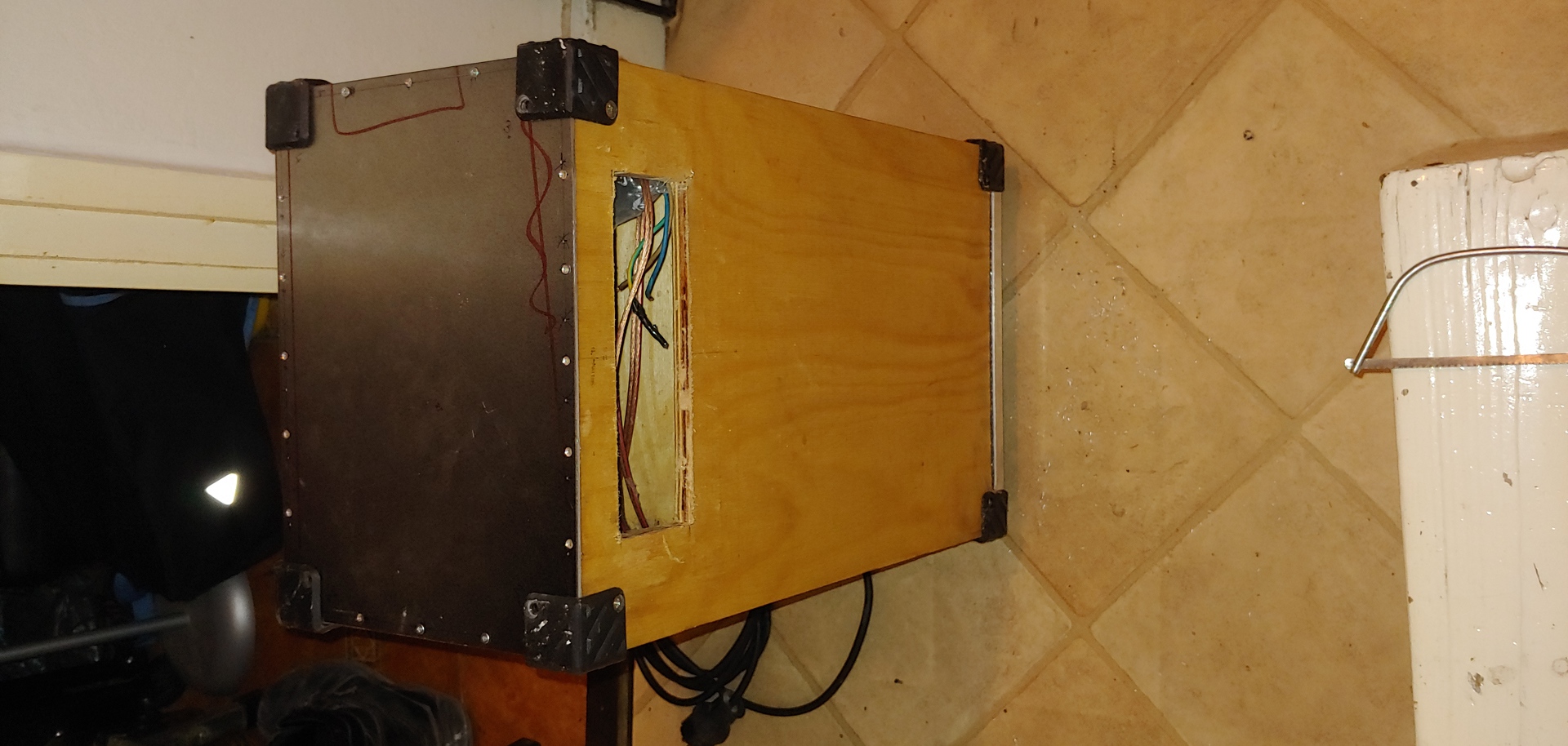

Építek egy hordozható autós rádiós boom box szerű de rétegelt lemezből készűlt dobozt. Aminek a teteje aluminium lemez, az egyik oldalára meg egy nagy méretű aluminium hűtőborda van betervezve. Ablak vágva a dobozba és oda besűlyesztve a borda ami kifelé szellőzni tud. Ami a gond az autós fejegység jelentős hőt termel még kis hangerőn is. Mivel poros helyen lesz használva a rádió így teljesen zárt tömített a doboz.. A rádio hője nem tud sehol távozni így melegíteni fogja benn a levegőt.... Szerintetek az aluminium hűrőbordát meg az autórádió hűtőbordáját egy réz hőcsővel összekötve átvezethető lenne-e a rádió hője? A hozzászólás módosítva: Jún 16, 2019
Csak érintőleg kapcsolódva a kérdésedhez. Az autós fejegységeket kimondottan úgy tervezik, hogy azok kicsi helyre kerülnek beépítésre, ahol szinte nulla a szellőzés (mert az autóban éppen ilyenek a körülmények). Ráadásul a környezeti levegő is jelentősen felmelegszik egy felhőtlen nyári napon.
Ezért ezt érdemes ellenőrizni: Idézet: „... az autós fejegység jelentős hőt termel még kis hangerőn is.” A hozzászólás módosítva: Jún 16, 2019
Így van.
Ezért nem is értem közepes hangerőn használva. Pár perc után alig állja a kezem ha megfogom a hátulján a hűtőbordát. Lehet valami hibás lenne benne? Elvileg mértem kb 50°C-ig melegszik..... A hozzászólás módosítva: Jún 16, 2019
50°C nem kritikus. Elfogadható hőmérséklet.
Csak azért gondoltam a hőcsöves átvezetésre, hogy ne melegítse a többi áramkört.
Mert lesz a dobozban egy STK mono végfok egy TDA előfokkal illetve egyenáram védelemmel stb..... Igaz a fedlap aluminium lemez de nem tudom ilyen nagy melegben elég hőt letud-e majd adni? A hozzászólás módosítva: Jún 16, 2019
Az rendben, hogy hőcsöves, de hogyan töltöd fel azzal a spéci gázzal (talán ammónia?) ami benne van?
Az 50°C nem kritikus, maximum az elektrolit kondenzátorokat kell megnézni, azoknak jó ha 105°C-ak vannak benne.
Bontott laptop cooleről szedném ki a hőcsövet.......
