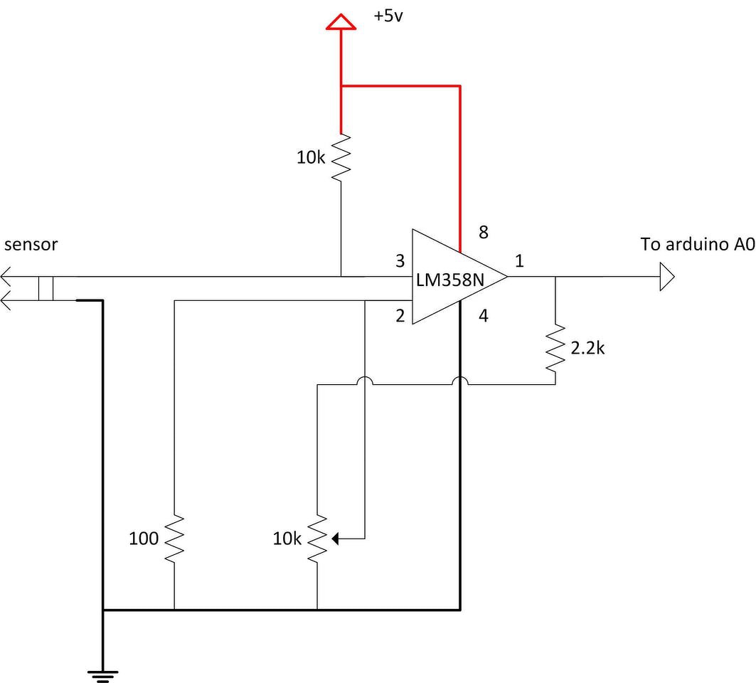

(#) Firefighter1 hozzászólása Jan 30, 2018 /
Hát akkor induljunk a kályhától!
Tegnap összeraktam dugdosósba a csatolt kapcsolást a termisztor kb 30fokon 50 Ohm 140 fokon kb 125 Ohm!
Viszomt a potit teljesen felcsavarva is csak 1.6-1.8 V ig esik a feszültség!
Milyen képlettel tudnám kiszámolni a helyes ellenállásértékekkel, mert szerintem nem a legjobb, ha találgatással keresem azt!
Meg annyi hogy a 2.2 k-s ellenállást 820 Ohm ra cserélve a minimum fesz leesik 0.7-0.8 ra A felső határt még nem tudom mert a fűtést még nem kapcsoltam rá!

(#) Johnny0004 válasza Firefighter1 hozzászólására (») Jan 30, 2018 /

(#) tbarath válasza Firefighter1 hozzászólására (») Jan 30, 2018 /
A 10k-s potiddal párhuzamosan van kötve egy 100 Ohmos ellenállat. Miért?
Amit írtam a 10k poti lábát a GND helyett a 2-es lábra, 2,2kohm felesleges. A kimeneten max poti állásnál (12200/100)+1=123 szoros bemeneti feszültséget kell mérj. A szenzor áram : 5/10000=0,0005A.
Tehát pl. 50 ohmnál 25mV kerül az OPA bemenetére, vagyis a kimeneten kb. 3,075V-ot kellene mérni.
OFF: műveleti erősítőnek van 1 invertáló (+) és 1 nem-invertáló (+) bemenete, valamint egy kimenete.
A nemivertáló erősítőkapcsolás esetén az erősítendő jel a "+" bemenetre kerül, a "-" bemenetet pedig egy feszültségosztóval állítod be, ez szabályozza az erősítést. A feszültségosztó 2 sorba kötött ellenállás a kimenettől a föld felé, és a két ellenállás közötti pontot vezeted az "-" bemenetre. A 2 ellenállást nevezzük Rf-nek és Rg-nek, előbbi a kimenet és a "-" közötti, utóbbi a "-" és a GND közötti.
Az erősítés pedig mindig 1 + Rf / Rg
Bár a kapcsolásod működik, de nekem nem tetszik. De csináltam hozzá egy számolótáblát, csatolom. A 3 sárga hátterű mezőt állítgasd, a Pot_GND a poti középső lába és a föld közötti ellenállás (ez határozza meg a gain-t, azaz az erősítést), a 2 Rterm pedig a termisztor minimális és maximális állása. Ez utóbbit mérni célszerű, de a neten is körülnézhetsz, ha jól tudom valahol 45 és 160 fok között lesz.
Pár dolog:
1. A kimenet nem mehet VCC fölé, sőt, mivel nem rail2rail ezért bőven VCC alatt lesz. Ezt tesztelheted úgy, hogy a "-" bemenetet földre kötöd, a "+" bemenetet pedig VCC-re, így komparátorként működve a leadható max. feszt adja a kimenetre az opamp. Ez alá pár tized Volttal lődd be a maximumot.
2. Ebben a kapcsolásban az alkatrészek tűrése is sokat számít, a 100 Ohm ellenállásod 5% tűréssel 95-105 Ohm között lehet, ezeket méréssel pontosítsd. Az Re a VCC és a "+" bemenet közti 10k-s ellenállat
3. a poti itt csak nagyon szűk sávban használható, én ezért szeretem a 3296 típusú potikat - a "sima" 3/4 fordulatos nagyon küzdős
4. a tábla elvileg csak eredő ellenállás és opa gain számítást tartalmaz, valamint Ohm törvényt, de ettől függetlenül nem vállalok garanciát arra, hogy hibátlan.

(#) Firefighter1 válasza Johnny0004 hozzászólására (») Jan 30, 2018 /
Valóban.... a javasolt változtatás után 0,03 és 3,,005 között tudom állítani 52 Ohm mellett a kimeneti feszültséget. A következő lépés, megnézni, hogy remélhetőleg lineáris a változás, hogy a számoláshoz a képlet megirható legyen
