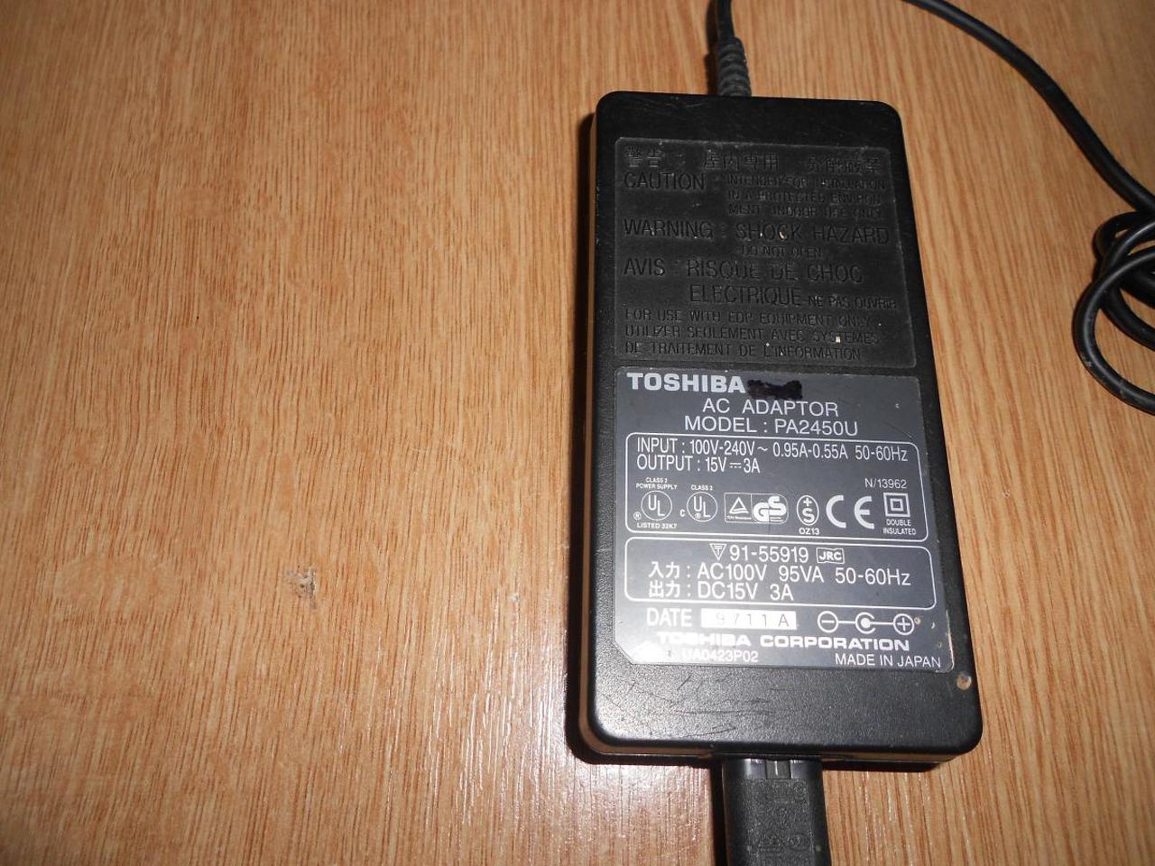

Volt egy kis eszközöm, ami tulajdonképen egy távirányítású LED meghajtó volt.
Rá is van írva, hogy input voltage: DC 5V - 24V
Jobb híján rákötöttem a régi laptopom adapterét, ami 15V-ot ad le. Egyből el is füstölt valami a panelen.
De vajon miért, ha a 24-ig bírnia kellene?

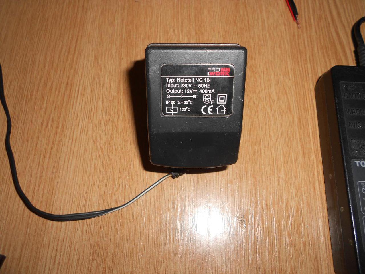

(#) Blintux válasza zotya1983 hozzászólására (») Márc 18, 2017 /
Van egy másik adapterem, ami 12V-os, azzal jó volt, csak az másra kell.
Ezzel ment egy napig. A 15V-osal meg egyből leégett.
Nincs itt semmi amivel lehetne a bemeneti feszültséget állítani, se potméter, se semmi. Ezért nem értem miért nem bírta.

(#) kzozo válasza Blintux hozzászólására (») Márc 18, 2017 /
Ha egy képet feltennél a sérült alkatrészről, hamarabb kitalálnánk hogy mi történt.

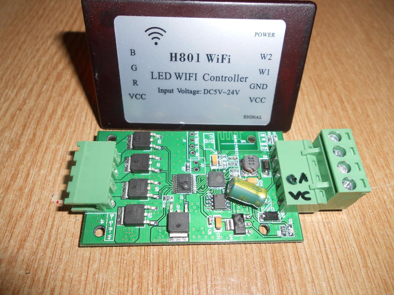

(#) Blintux hozzászólása Márc 18, 2017 /
Csatoltam mindenről képet:
A Pro Work márkájú adapterrel működött szépen.
A Toshibaval viszont leégett.
Elég összetett a panel, szóval nehéz kinyomozni, mi merre megy, de csatoltam arról is egy képet.
GN a GND, VC a VCC - rá írtam magamnak, hogy a fedél nélkül is tudjam és ne tévesszem el
Látható, hogy két alkatrész is megsült, középtájt az IC és jobbra lent valami...
A lenti egy stabilizátor ic, a másik egy illesztő. Szerintem egyszerűen a stabilizátor épp most ment át rövidzárba, és a teljes 15V rákerült a többi alkatrészre is.
(#) Robin2 válasza Blintux hozzászólására (») Márc 18, 2017 /
A Toshibára rá is mértél, hogy valóban 15V-ot ad ki?
Egyébként nem biztos, hogy a táp égette le, hanem a led sor tudott többet felvenni a nagyobb tápból és égette le a vezérlőt.
(#) vargham hozzászólása Márc 18, 2017 /
Amikor elfüstölt, akkor volt rákötve LED szalag a kiemetére? Milyen típusú volt? A leégés után még működik?
Rá volt kötve a LED sor, de nem voltak bekapcsolva amikor leégett. Ez egy wifi-n át kapcsolható LED vezérlő volt. Egy telefonos app-al lehetett ki-be kapcsolni.
A panelen lévő LED világított egy 4-5 másodpercig, majd elaludt és már éreztem az égett szagot :S
Van még a másik oldalon egy IC, amin ugyan nem látszik égés, de úgy felforrósodhatott, hogy a kütyü burkolata is megolvadt azon a ponton.
