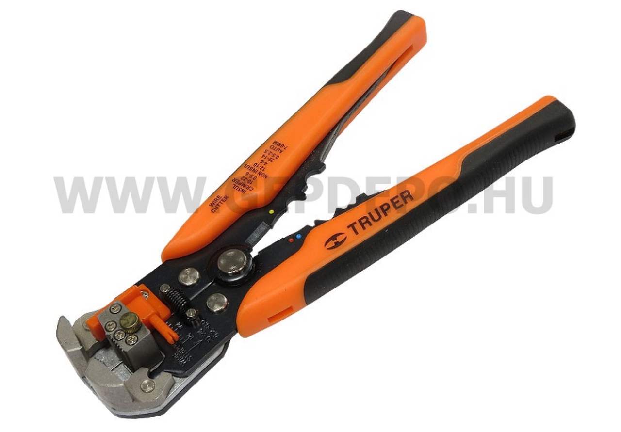

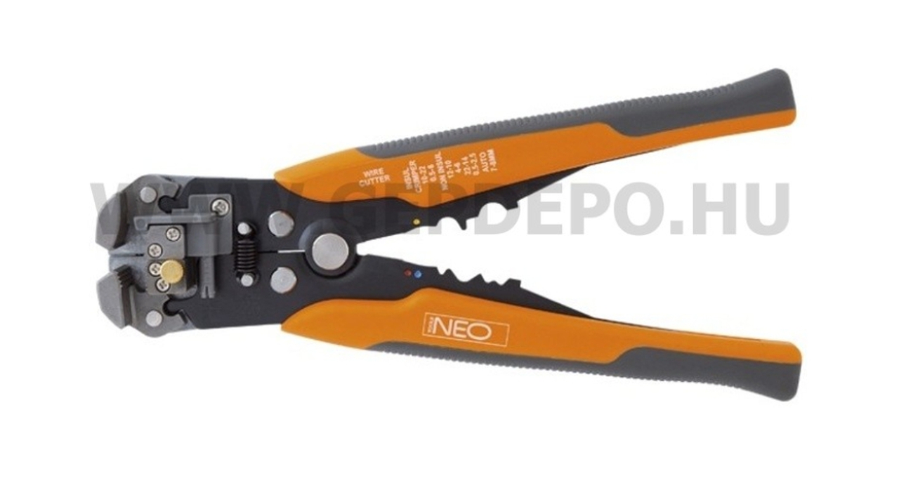

(#) Alkotó válasza Alkotó hozzászólására (») Márc 21, 2017 /
Találtam teljesen hasonló árban, eltérő gyártótól, teljesen hasonló funkcionalitással két féle fogót is. Mindkettő 6000 alatt van.
El lehet ezt így kép alapján dönteni, melyik a jobb választás? A NEO-ról sokkal több információ van, és azt "ipari"-nak titulálják. ezért erre hajlok inkább.

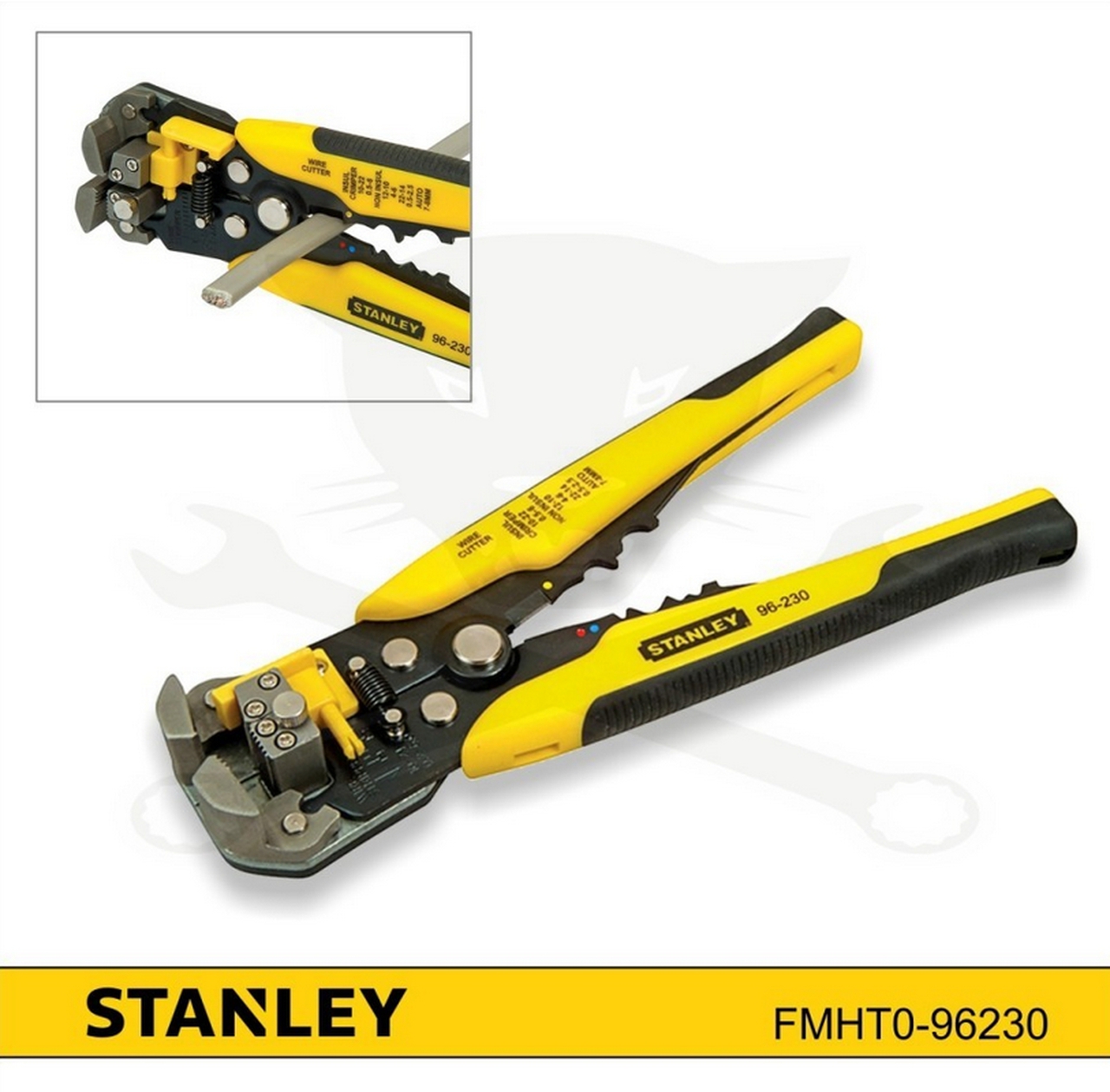

Stanley-ben is van 6600-ért.

(#) adapter válasza Alkotó hozzászólására (») Márc 21, 2017 /
Az első kettővel nincs személyes tapasztalatom, de a Stanley-vel azt tapasztaltam, hogy óvatosan kell vele bánni. Kollégámmal együtt néhány szerszámunk egyforma és Stanley márkájú, hasoló használat mellett pl nekem a racsnis kulcsom pár használat után szinte szét hullott, az övé mai napig kiváló, mint az új... De van ami neki ment szét nekem meg teljesen jó maradt. (Konklúzió számomra: van amit jól megcsináltak az jobb mint várnánk, ami meg nem annyira sikerült jól, az rosszabb... Jaa és mind olyan ami nincs napi használatban.)

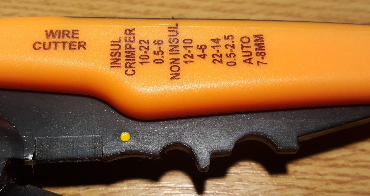

(#) Alkotó válasza Alkotó hozzászólására (») Márc 23, 2017 /
Megvettem a NEO-t. Nincs mivel összehasonlítanom, csak a videókon látottakhoz tudok viszonyítani. (A darabolást, és blankolást próbáltam, saruzást egyáltalán nem.)
A szerszám 5.780 Ft bruttóban, ami szerintem jó, lényegesen kevesebb mint az itteni linkek szerinti ár.
A fogó nyele hosszú, rövidebbre számítottam.
Az eszköz kivitele tökéletesen profi. Se fémen, se műanyagon, se gumin sehol semmi sorja, vagy gyártási anomáliára utaló jel. A "pofák" színe kissé eltérő, ami eltérő anyagminőségre enged következtetni, illetve hőkezelésre, de ez persze szemre akár túlzó is lehet. A stabil fém testen erős és ergonómikus műanyag van, aminek a külső széle tapintásra kiváló gumi. Tehát nem ugyanaz a műanyag csak más színben, hanem tényleg guminak érződik (sportcipőknél szokás színes foltokat tenni a talpra, mintha azok eltérő anyagok és keménységek lennének, közben meg dehogy -olcsóbb fajtáknál főleg- mert azért vannak jó cipők kompozit talppal is meg homogén anyagból is).
A blankolás pont olyan mint a videókon. Könnyedén megy, nincs sérülés, nincs szakadás, nincs hiba. Az ehhez kellő erő is barátságos, lényegesen nagyobbra számítottam. Akár egész nap lehet vele blankolgatni.
A huzalvágó rész is príma, ami egy új szerszámtól el is várható. Majd kiderül változik-e némi használat után. Az számomra szokatlan, hogy nem két él vágja el a huzalt, hanem egy laphoz szorított él, de még a cérnát is elvágja (olyan kábelen is próbáltam, aminek van egy fonat a belsejében). Egyetlen apróság zavar csak egy kicsit, mégpedig a darabolás közbeni "üres" blankolás. Minden vágásnál a teljes csupaszító mechanizmus is mozog.

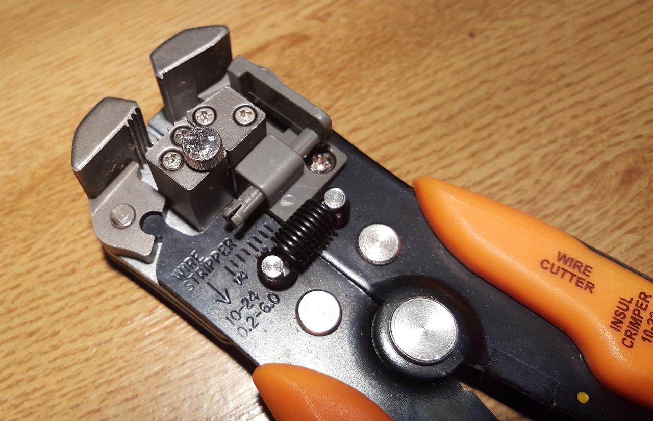

Van egy állító csavar a fogó szemben lévő oldalán a tartó pofán. Ez a videók szerint bizonyos mértékű állítóst tesz lehetővé a blankolt vastagsághoz. De én tüzetes szemlélődéssel tudtam felfedezni semmilyen lemozdulást, billenést, vagy egyéb változást, ami tekergetés hatására bekövetkezik. Tudja valaki mit állít az a csavar az elején?

(#) Schnitt válasza Alkotó hozzászólására (») Márc 23, 2017 /
Nekem is ugyanilyen Neo blankolóm van. Az oldalán a csavar a fogópofák szorítóerejét állítja, amik a kábelt megfogják. Ha nagyon szoros, a puha szigetelésű, vékony szálú sodronyok szálait tépkedheti, mert nagyon szorítja, ha meg gyenge, akkor a keményebb szigetelésbe nem kapnak bele a fogak és elcsúszik.
A mechanizmus az, hogy a csavar egy rugót nyom egy golyónak, ami az átmérőjénél kisebb lyukban ül. Amíg a golyó ki nem mozdul, addig az a forgáspontja a szorítópofának, és nyomja a körmöket a kábelnak. Ha kimozdul a fészekből, akkor megszűnik ez a forgáspont és kezdődik a blankolás.
Kisebb rugóerőnél hamarabb kimozdul a golyó, kisebb szorítóerőt fejt ki. Az elmozdulás mindig ugyanakkora.

(#) alex0 válasza Alkotó hozzászólására (») Márc 26, 2017 /
Az egy rugót feszít elő, ami a tartónak feszít e stiftet. Ez annyit tesz, hogy a szorítóerőt változtatja, vagyis a szigetelő összenyomása változik tőle. Ha vastag a szigetelő a vezetéken akkor jobban be kell csavarni, ha vékonyabb a szigetelő, akkor lazábbra kell hagyni. Általában elmondható, hogy vastagabb kábel vastagabb szigetelő -ergo nagyobb feszítés kell. De majd tekergeted, és tapasztalni fogod a működését. Javaslom, hogy mielőtt igénybe veszed új szerzeményedet, kend be a forgó, csúszó felületeket. Különösen ezt az állítható részt. Szét tudja koptatni az egészet. Kiveszed az állítót, a rugót és a stiftet, és mehet bele egy kevés zsír. Időnként ismételd a műveletet. Ha leveszed a hátsó fekete borítást, látni fogod a működését. És azt is, hogy hol kell kenni.

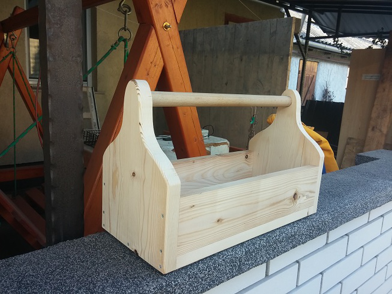

(#) szamóca hozzászólása Márc 27, 2017 / 4
Szerszámos láda.
