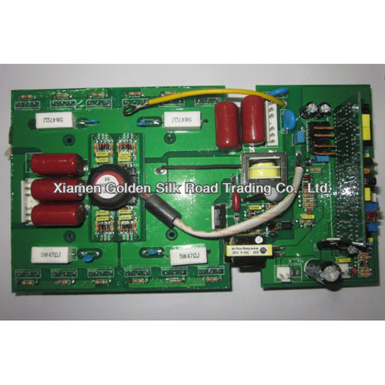

Sziasztok! Került hozzám egy riga mma 240b si típusú hegesztő segéd tápban szétégett egy ellenállás amit már más kicserélt esetleg valaki találkozott már ilyen géppel? Hol keressem a hibát mi lehet a gond?
Üdv: Szabados
Szia, Amint a googliban rákerestem adott egy képet oldalról a belsejéről. Ismerős, az oroszok is csak másolták valakiről...
Tegyél fel pár képet a kérdéses részről.
Szia! Mastroweld MMA-160 B
Erről másolták. Éppen van nálam egy javításon.
Fetet is buzerálták én is ki vettem meg a be rakott ellenállást is ki szedtem de látszik hogy hol égett meg
Még kép jó lenne tudni az ellenállás pontos értékét is.

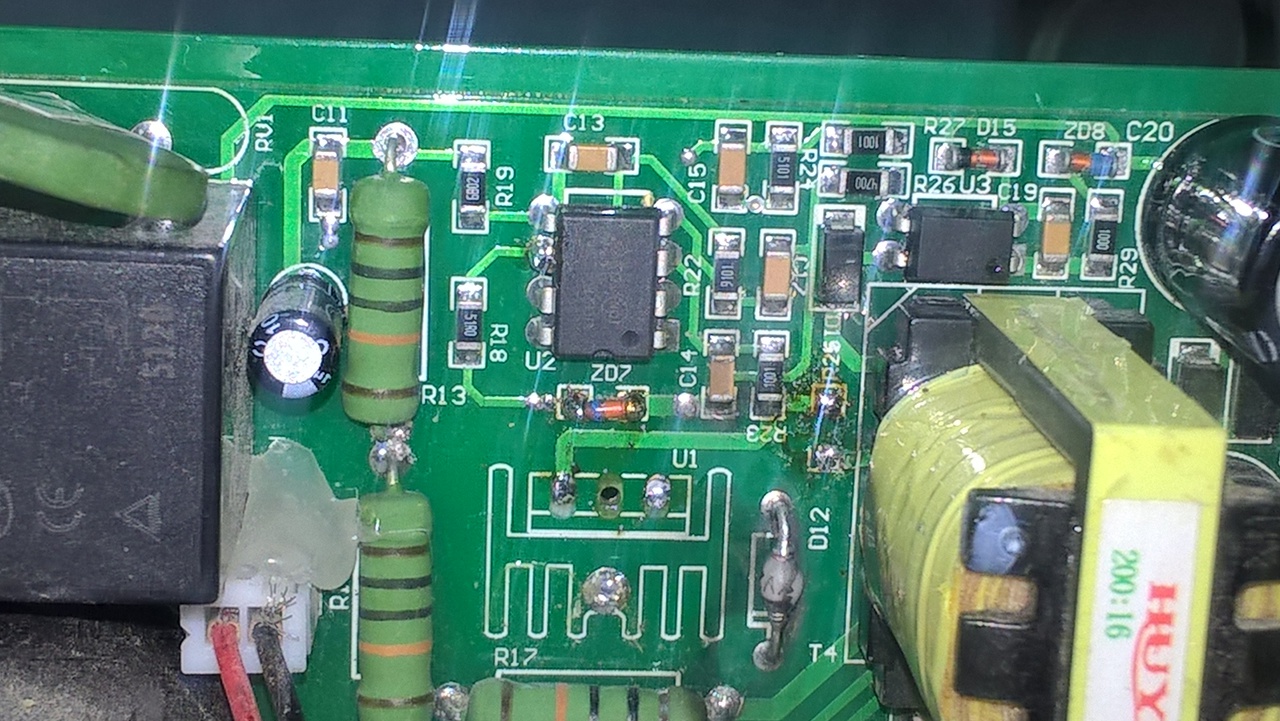

Így néz ki kintről. uc2845bn táp feszültségét mértem 8Volt és a négyszögjel elég silány szkopon nézve de ha kívülről meg hajtom 12voltal akkor gyönyörű négyszögjelet produkál. Nem kevés az a 8 volt?
Szia, De az kevés, ha jól emlékszem, 15,16 -ból csinál 12-őt a stab tok. A segédtápot is meg kellene nézni. Az R25 -re gondolsz? A D1 jó, vagy csak a képen csillan be, mintha meg lenne égve? ZD7 ok?
Az U2-nek mi a típusa, nem látom elolvasni?

Ez a rész lenne maga a segéd táp. az ic egyenesen a egyenirányított hálózatról kapja meg a táp feszültséget ellenálláson keresztül de csak 8 voltot. gondoltam rá hogy az ellenásások meg nyúltak esetleg azért csak annyi de nem.
