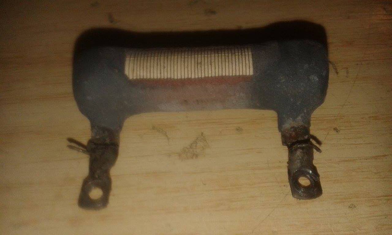

Most találtam itthon egy 100ohm -os ellenállást de ez kerámia testes és nincs rajta a teljesítmény adata. Itt a fotó róla,ez mekkora teljesítményre lehet képes? Ezek az ellenállások vannak hirtelen amik nagyobb teljesítményűek. A két csövet lehet akkor párhuzamosan kötni? A puffer már a panelban van (400V 68µF ).
(#) kadarist válasza szikorapéter hozzászólására (») Márc 24, 2017 /
Mindkét ellenállás 10W-os. A két cső közül csak az egyik fog villogni, ha párhuzamosan kötöd őket, mégpedig az, amelyiknek kisebb a gyújtófeszültsége.
(#) szikorapéter válasza kadarist hozzászólására (») Márc 24, 2017 /
Akkor gondolom mindkettő kicsi az áramkörbe. Van egy fémházas (a rézszínűre eroxált házas) 47ohm-os ellenállás amin kicsit bordázott a felület és két felcsavarozási lehetőséget adó füle van. Sajnos csak ezek a nagy teljesítményű ellenállások vannak az áramkörhöz.

(#) kadarist válasza pjg hozzászólására (») Márc 24, 2017 /
És így korlátozza a csövön átfolyó áramot, ez az előtéte.
(#) pjg válasza kadarist hozzászólására (») Márc 24, 2017 /
Kösd sorba. Nem lesz gond.
