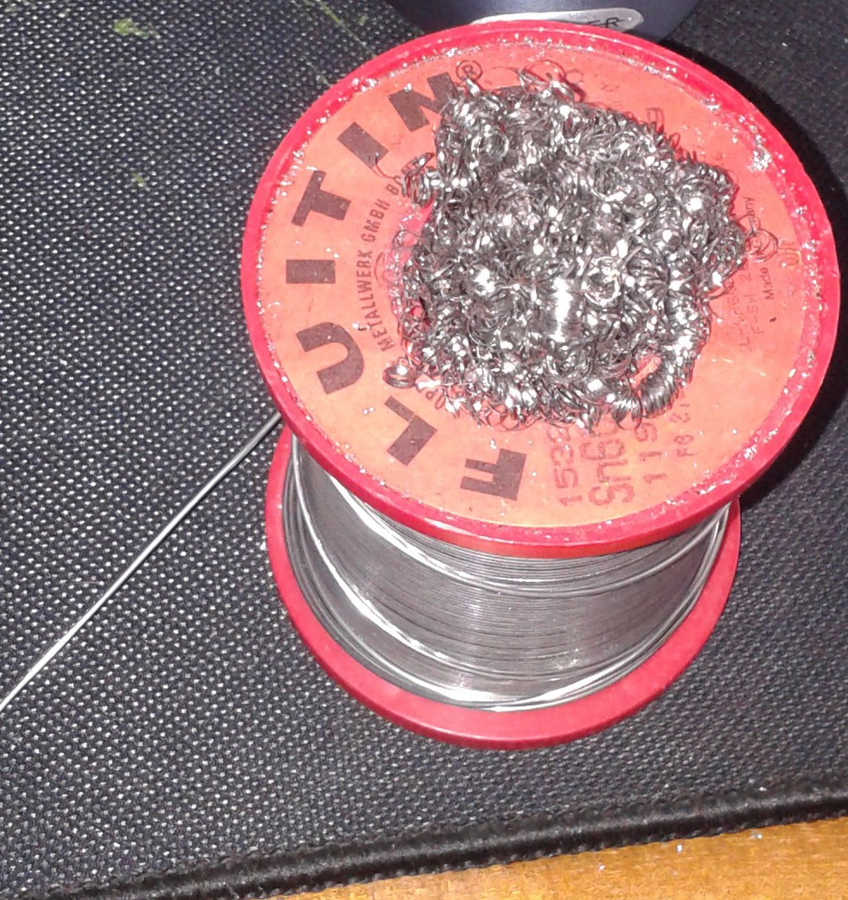

Az ERSA webjén van egy videó, ahol bemutatják a pákahegyek kezelését, tisztítását. Ott kimondottan felhívják a figyelmet arra, hogy csak réz gyapottal tisztítsuk, ha a száraz tisztítást választjuk. Az acélt valamiért tiltják. Gondolom azért, mert az Ersadur hegyek elég összetett anyagúak, többféle rétegből épülnek fel. Gyanítom, az acél megsértheti a külső galvanizált köpenyt, vagy valami kémiai reakciót válthat ki, ami a belső réz "elszivárgását" eredeményezheti. Legalább is ezzel riogatják a nagyérdeműt. Én be is tartom, mert piszkosul drágák az ERSA hegyek. Bár cserébe állítólag nagyon tartósak, ha betartja az ember a kezelésükre vonatkozó gyári előírásokat.
Ezzel persze nem akarom azt állítani, hogy minden pákahegyre vonatkozik a kezelési útmutató, de az ERSA fontosnak tartja. A hozzászólás módosítva: Márc 1, 2017

Nem tudom, lehetséges, hogy túl vizesen használtam. A pamutrongy viszont tökéletesen bevált.
