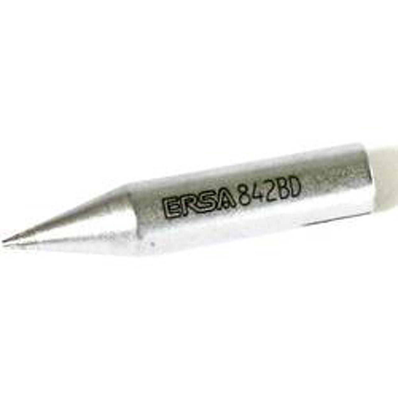

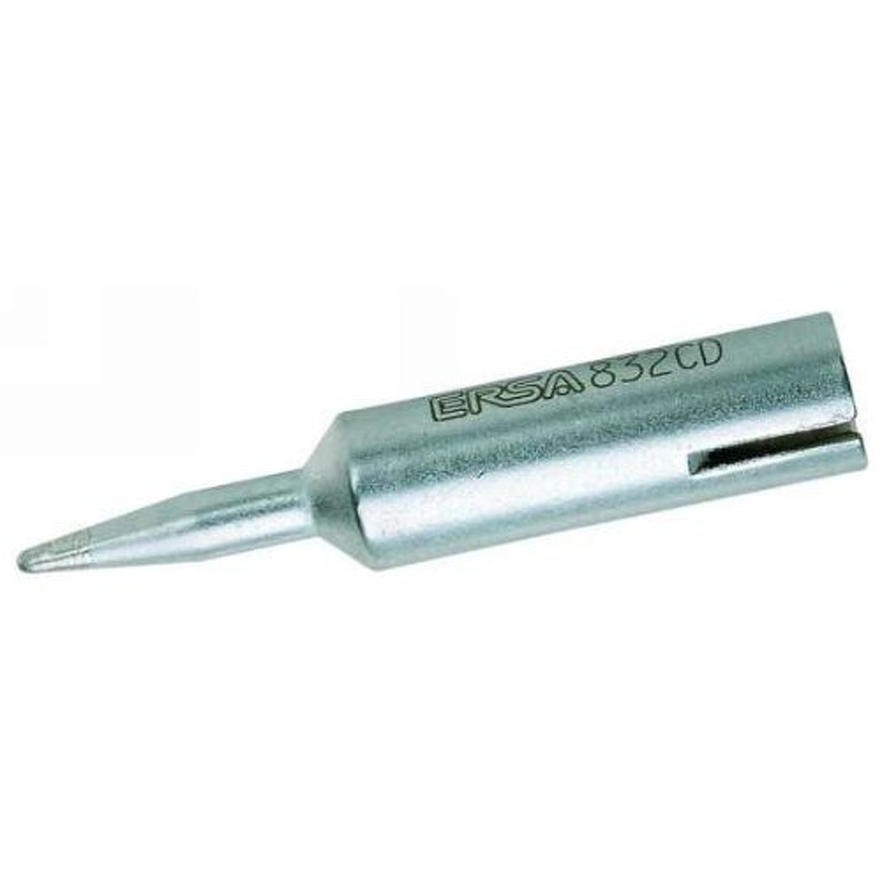

(#) Rahed Lee hozzászólása Feb 25, 2017 /
Mi a gyakorlatban tapasztalható különbség a két pákahegy között? Azonos méretű és kialakítású csúcs esetén érdekelne a különbség. Nekem a szűkített, vékonyabb szárú hegyekből van többféle de létezik ugyanolyan, csak vastagabb, kúpos kialakítású is. Jól gondolom, hogy a vastagabb nagyobb hőátvitelre alkalmas? Gyanítom, hogy nem csak arról lehet szó, hogy a vékonyabbal jobban hozzáférek a szűk helyeken.
Tegnap kicsitt szívatott az ERSA. Vékonyszárú szűkített 1.6 mm-es véső forma heggyel dolgoztam és volt, hogy nagyobb kondenzátor forrfülénél már nem akarta megolvasztani az ónt. A kijelző szerint a vezérlő hozta a pákahegyen a 350 °C-t, de az 1.6-os csúcs kevésnek bizonyult. Előszedtem a gagyi kínai Farenheit állomást, ahhoz volt vastag pákahegyem. Az megolvasztotta, bár küzdött vele ő is.
Ezért gondoltam, hogy vennék vastagabb szárú hegyet is, ha ez ilyen helyzetekben megoldást jelentene a hasonló, nagy hőelvonású forrasztások esetében. De mivel az ERSA hegyek igen drágák, potyára nem vennék.
Tehát ezekről a formai kialakítású hegyekről lenne szó, pl. 2.2-es lapos csúccsal mindkettő esetében:
A hozzászólás módosítva: Feb 25, 2017
(#) Zsolt50 válasza Rahed Lee hozzászólására (») Feb 25, 2017 /
Jól látod, a vastagabb több hőt tud átadni, a vékonyabb jobban befér szük helyekre. A forrasztóállomás nem a pákacsúcs hőmérsékletét hanem a hőérzékelő helyén lévő hőmérsékletet jelzi ki. Nagy höelvonásnál nagy különbség lehet a kijelzett és a pákahegy hőmérséklete között. Az adott feladathoz megfelelően kell kiválasztani többek között a pákát, a pákahegy akalját és nagyságát, az alkalmazott hőmérsékletet, segédeszközöket.

(#) Rahed Lee válasza Zsolt50 hozzászólására (») Feb 25, 2017 /
Köszönöm a megerősítést, közben én is arra jutottam, hogy mivel a hőelem a fűtőbetét végén van, erre van rátolva a hegy. De értelemszerűen ez az érintkezési pont nem a forrasztócsúcsnál van, hanem valahol ott, ahol elkezd szűkülni. Ergo a forrasztócsúcs néhány centire van a hőelemtől, ami a kijelzőt tájékoztatja. Minél nagyobb térfogatú a felfűtött hegy, annál kevésbé von el hőt innen a forrasztandó felület.
A kínain egy vastag csapott ceruzahegy volt, az tolta rendesen. Az nem digitális, a potméter állás szerint az is 350°C körül lehetett. Figyelek a túlfűtésre, ólommentesnél 350, ólmosnál 330-ra van programozva az ERSA. Pillanatnyi túlfutás előfordul, mert az adott programhoz, hozzá lehet rendelni háromféle energia opciót. Adott pákahegyhez írja elő a rendszer, hogy melyiket kell használni. A legerősebbnél sokkal agresszívabb módon tolja neki, ha pl. standby-ból ébresztem, akkor 200°C-ról indul nagy elánnal. Néhány mp alatt eléri a beállított értéket, de mivel nagy lendülettel indul, van, hogy néhány mp-ig meghaladja a 400°C-t is. De innen már gyorsan beáll.
