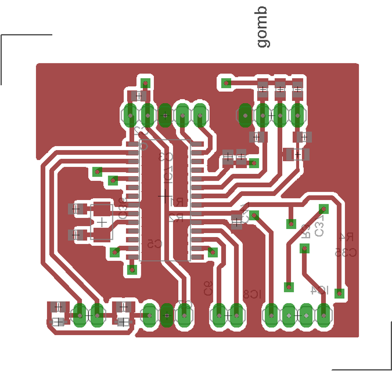

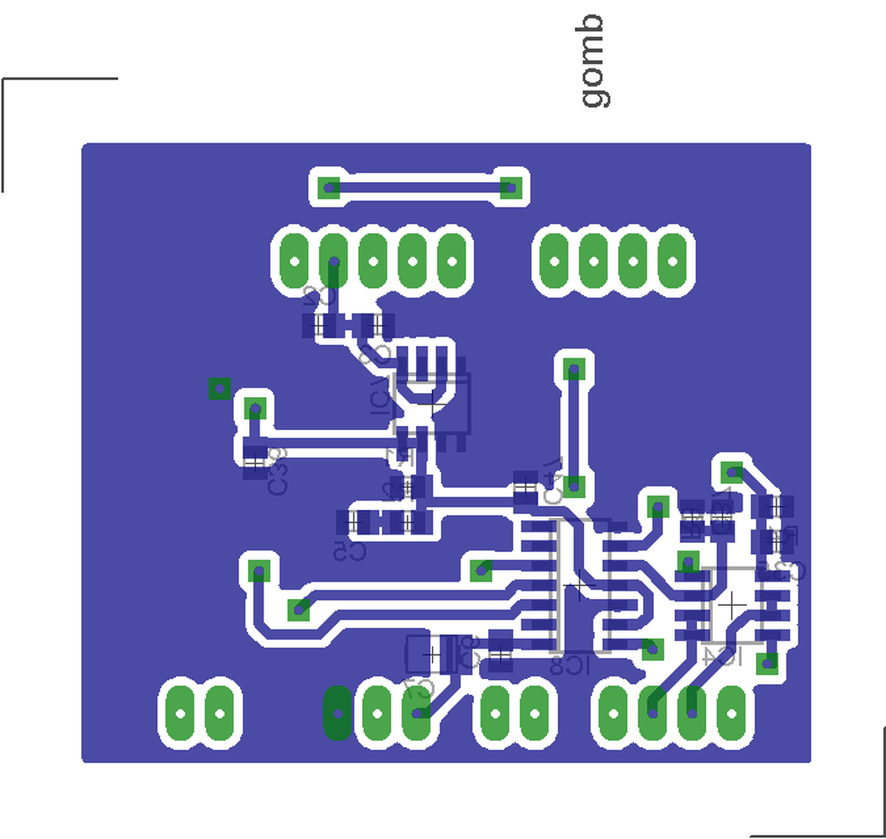

(#) Godypapa válasza Ferkógyerek hozzászólására (») Ápr 7, 2017 /
Erről bővebben lehet tudni valamit?
(#) Ferkógyerek válasza Godypapa hozzászólására (») Ápr 7, 2017 /
Ez a digitális vezérlés, amely egy külön öcsi panelen van elkészítve.
A terveit és a png formátumú kapcsolási rajzát is tartalmazza a tömörített mappa "digital board" néven.
Ez így OK, csak a lábkiosztás 1-11-ig kicsit zavaros (lehet hogy csak nekem ...???)
A digital board.brd panelt nézve, ha a számozást 1-11-ig balról-jobbra nézem, és beazonosítom (illetve látszik a feliratozás kinagyitva a brd filet), akkor a -5V-os kimenet a brd panelterv alapján a legutolsó (11 kivezetésnek kellene lenni). Az sch rajzod alapján a 4-es kivezetésre került a digital board.png szerint.
(#) Godypapa válasza Godypapa hozzászólására (») Ápr 7, 2017 /
a brd-n így látszik:
Jogos az észrevétel. Az első terven így nézett ki a digital board, viszont így a nyákterv tartalmazott "légkötéseket". Az áttervezett digitális részen a -5V a panel szélére került, de nem terveztem át a "digital board"-ot mint Eagle alkatrészt. A nyákterv és a sematikus ábra passzolnak egymással, csak a valóságban fizikailag a -5V láb nem a két GND között, hanem a panel szélén helyezkedik el.
Ez így igaz, amúgy passzol minden.

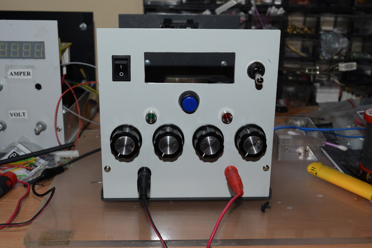

(#) Sanyesz5 hozzászólása Aug 13, 2017 /
Trafóra és panelmérőre várva, a tekerők kicsit combosak lettek legalább finomabban lehet állítani
Nem tökéletes de eddig is sok melóm van benne....
(#) rockersrac válasza Sanyesz5 hozzászólására (») Aug 20, 2017 /
Csak kérdezem, a közepén a kék gomb/kapcsoló mire van?
(#) Sanyesz5 válasza rockersrac hozzászólására (») Aug 20, 2017 /
Panelmérő kijelzésmód váltás, ilyen kapcsolót rendeltem véletlen ezzel lett megoldva.

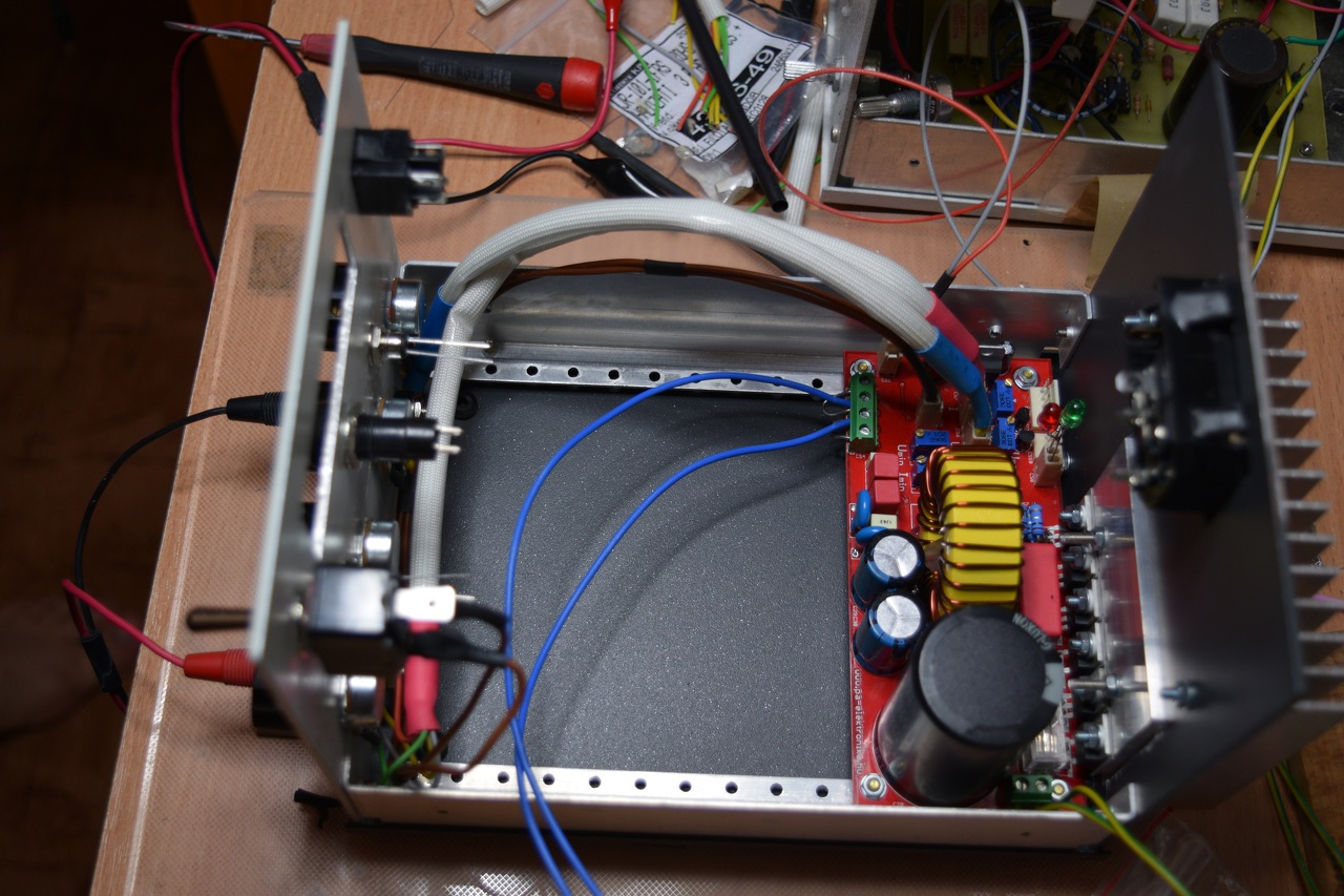

(#) Sanyesz5 hozzászólása Aug 28, 2017 /
Elkövettem egy hatalmas amatőr bakit, addig matattam csavarhúzóval hogy a feteket a tulvilágra küldtem. Hozzáértem, és lényegében áthidaltam a szigetelőgyűrűt.
Most rendeltem mindent, a kérdésem aki járt már így kapásból mit érdemes cserélni?
Feteket rendben van, amit tudok ki mérek, de szívesen fogadok tanácsot.
Smps II táp
(#) Sanyesz5 hozzászólása Aug 29, 2017 /
Kicsit utánajárva, pontosítva a dolgot, a H1-es pont, ugye maga a ház fala és az IRF3710 drain-je ért össze, de jól elvagyok itt magamban.
