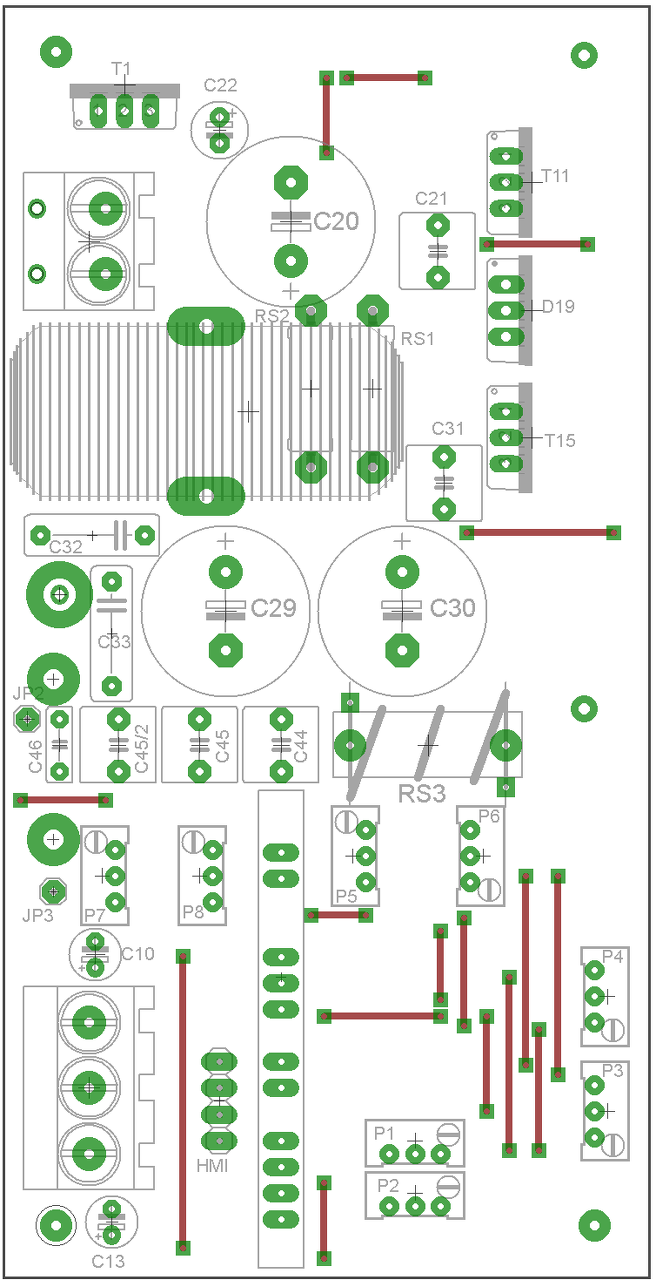

Ez a digitális vezérlés, amely egy külön öcsi panelen van elkészítve.
A terveit és a png formátumú kapcsolási rajzát is tartalmazza a tömörített mappa "digital board" néven.
Ez így OK, csak a lábkiosztás 1-11-ig kicsit zavaros (lehet hogy csak nekem ...???)
A digital board.brd panelt nézve, ha a számozást 1-11-ig balról-jobbra nézem, és beazonosítom (illetve látszik a feliratozás kinagyitva a brd filet), akkor a -5V-os kimenet a brd panelterv alapján a legutolsó (11 kivezetésnek kellene lenni). Az sch rajzod alapján a 4-es kivezetésre került a digital board.png szerint.
a brd-n így látszik:
Jogos az észrevétel. Az első terven így nézett ki a digital board, viszont így a nyákterv tartalmazott "légkötéseket". Az áttervezett digitális részen a -5V a panel szélére került, de nem terveztem át a "digital board"-ot mint Eagle alkatrészt. A nyákterv és a sematikus ábra passzolnak egymással, csak a valóságban fizikailag a -5V láb nem a két GND között, hanem a panel szélén helyezkedik el.
Ez így igaz, amúgy passzol minden.
