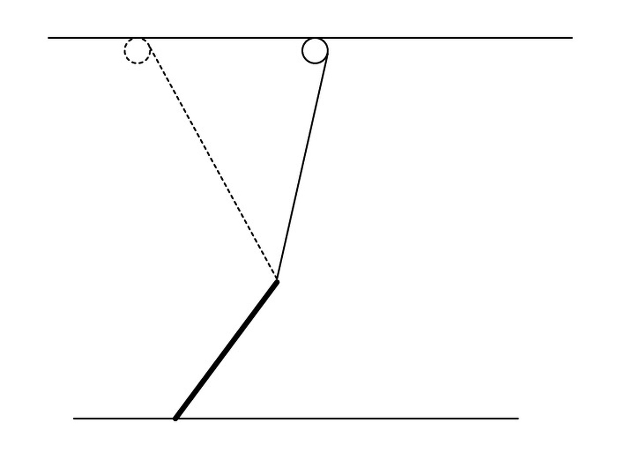

Van egy ajtóm, ami a padló síkjában van. Ezt szeretném automatizáltan nyitni/csukni. A forgási pont a hosszabbik oldalán lesz. A forgási ponttal ellenkező oldalon lesz a sarokban egy pl. metrikus szemes csavar. Felnyitott állapotban a szemes csavarral egy magasságban a falba süllyesztek egy fém dobozt, amiben lenne egy pl. ablaktörlő motor. A motor a tengelyére csévélné fel a bowdent vagy egy fogaskeréken keresztül egy láncot hajtana, ami a szemes csavarhoz lenne erősítve. Két végállás között kellene oda-vissza mennie egy nyomógomb indításával. A végállások elérése előtt le kellene lassulnia pont úgy, mint egy kapunyitó esetében. Mivel Én nem értek az elektronikához ilyen szinten, ezért szeretnék valakit megbízni azzal, hogy egy vezérlést készítsen térítés ellenében.
Itt: Bővebben: Link.
Egyébként nem fölé kell rakni a motort, mert úgy nem tudja teljesen kinyitni, hanem legalább a forgáspont fölé, de inkább még hátrébb.
