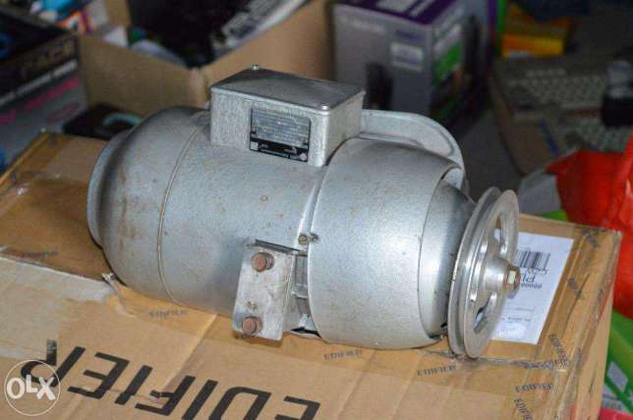

(#) aramis hozzászólása Ápr 4, 2017 /
Sziasztok! Az lenne a kérdésem hogyan kell bekötni a 3 fázisú motort 220 v. hoz Van egy ilyen ipari varrógépem.

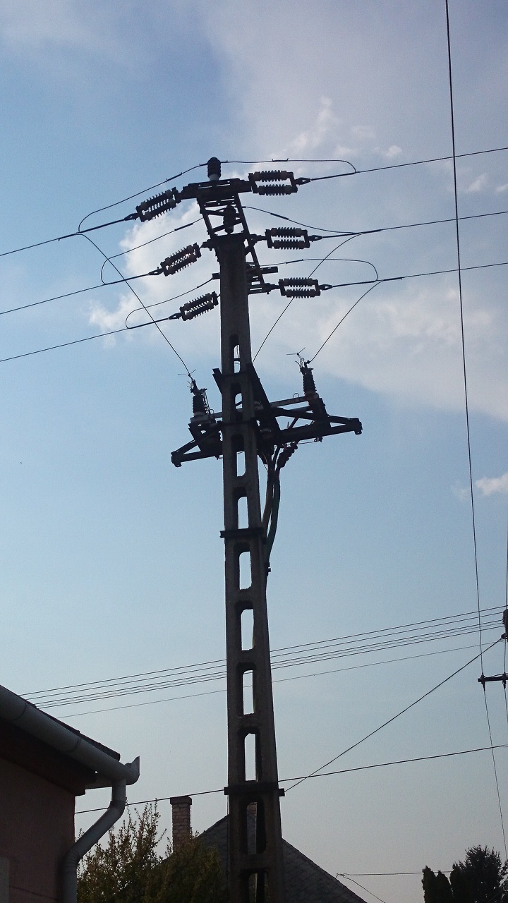

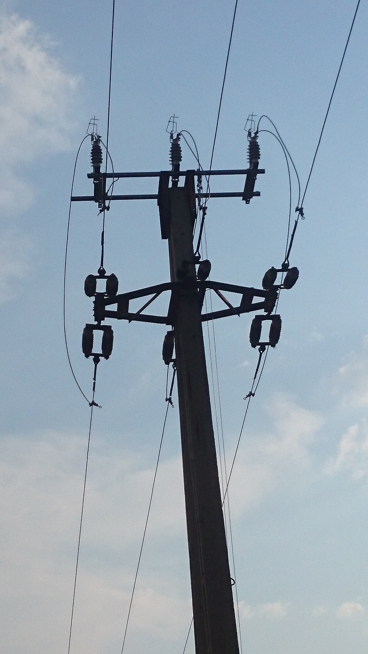

(#) (Felhasználó 51715) hozzászólása Ápr 4, 2017 /
Szokatlan kérdés jön.
Mellékeltem két képet a házunk mellett lévő két villanyoszlopról, a kérdésem pedig az, hogy ezeknek a konstrukciója okozhat madárpusztulást? A jobboldali oszlop alatt havi 1-3 madártetemet szoktunk összeszedni, elvétve a baloldalinál is akad 1-2 sokkal ritkábban. Azt hittem légpuskával lövi őket a szomszéd, de nincs rajtuk semmiféle seb vagy külsérelmi nyom.
Ahhoz viszont túl sok dög van pont az oszlop közvetlen környékén, hogy véletlen legyen a dolog.
Áramütés? Egyéb ok? A fő áldozatok galambok, de volt már rigó és barázdabillegető is.
Előre is köszönöm a válaszokat.

(#) elektroncso válasza (Felhasználó 51715) hozzászólására (») Ápr 4, 2017 /
Ezek a 22000V-os távvezeték rendszer részét képezik. Az első ha jól látom (rossz a látószög) egy 22kV-os szakaszkapcsoló, a jobb oldali pedig egy 22kV-os földkábel leágazás. Elég ha csak átrepül a huzalok között, ha nincs szerencséje és áthúz a nagyfeszültség akkor bizony leesik a madár. Ha csak egyszerűen ráül, nem lesz baja, ahhoz azért alacsony ez a feszültség. A 250kV-os távvezetékről azért már le tud esni.

(#) (Felhasználó 51715) válasza elektroncso hozzászólására (») Ápr 4, 2017 /
Érdekes, létezik hogy a madár sértetlennek látszik áramütés után?
(#) (Felhasználó 51715) válasza nedudgi hozzászólására (») Ápr 4, 2017 /
Semmi, csak a szokásos fürdőszobai miniablak a hetvenes évekbeli kockaház stílusban.
Nem vagyok biológiai szakember. Soha nem is érdekelt. Az viszont tény, hogy a nagyfeszültségű energiaelosztó hálózat távvezetékei alatt találni elhullott madarakat, a semmi kellős közepén is.
Nem tartom elképzelhetetlennek, hogy komolyabb külsérelmi nyomot okozzon az áramütés, bár ekkora feszültség már csúnya munkára képes.
Így már érthető, köszönöm a válaszokat.
