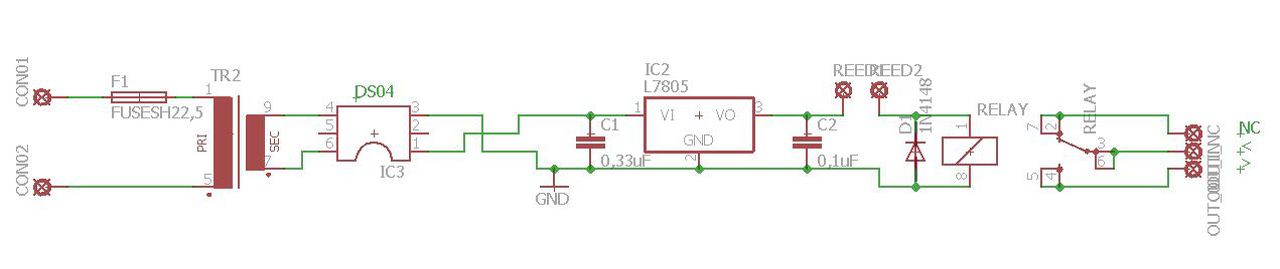

(#) Addye hozzászólása Ápr 2, 2017 /
A lenti kapcsolásba kérnék segítséget, mert megépítve nem működik. A kapcsolás lényege, hogy egy REED relé kapcsolja a relét ki/be. A jelenség az, hogy az első megépítésnél a trafó borzasztóan zúg. Több példány kell belőle, így megpróbáltam úgy megépíteni a következőt, hogy először a trafót (12V) forrasztottam be, majd az egyenirányítást (DS04), aztán a kondikat és az L7805-öt, majd rámértem és csak 3,5V körül adott le az IC, viszont így nem zúgott a trafó. Mitől lehet ez? A NYÁK biztos jó, azt többször ellenőriztem.
Köszönöm előre a segítséget!
(#) pucuka válasza Addye hozzászólására (») Ápr 2, 2017 /
Hát az egyenirányító rész hun marad? A kapcsolásod szerint a trafón a kapcsoló után (minek?) egy kondi jön, ami megkapja a trafó váltóját. Még csoda, hogy nem robbant fel, a trafód pedig zúgással jelzi, hogy nem szereti a kondenzátor által képviselt rövidzárt.

Hol van az egyenirányító és a puffer?Nekem az a DS04 egy dip kapcsolót hoz.A 7805 nem megy váltófeszültségről,let,hogy már el is hullott.
(#) Addye válasza erdgab hozzászólására (») Ápr 2, 2017 /

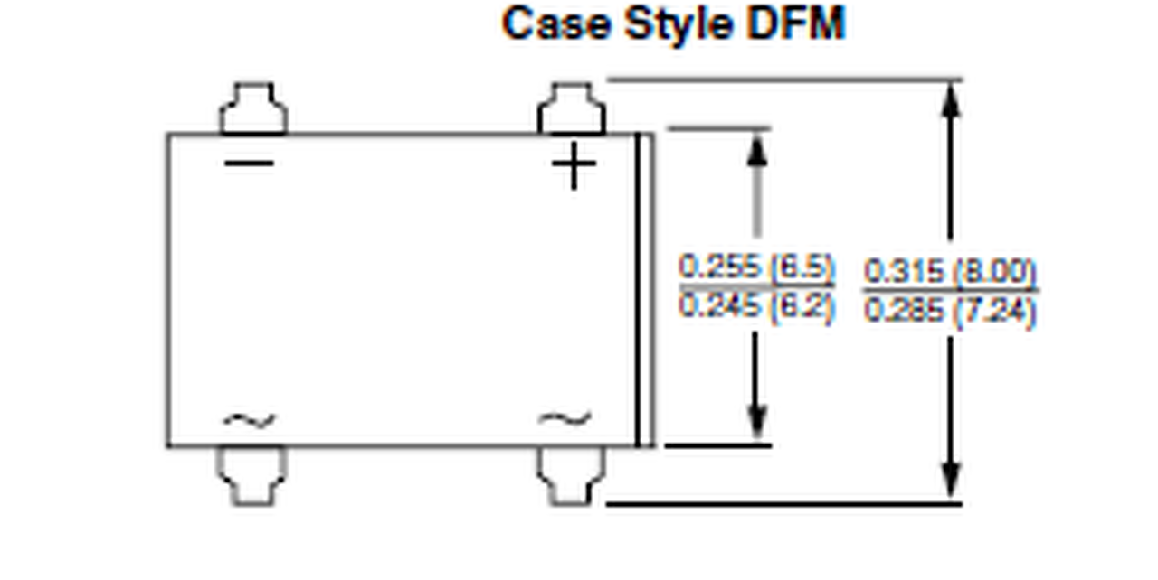

Elírtam, bocsánat, DF04 végzi az egyenirányítást.
Biztos jól van betéve? Nem fordítva? Ha jól van, akkor a 330 mF -al párhuzamosan kéne még egy 100 µF is pufferkondi gyanánt.
A hozzászólás módosítva: Ápr 2, 2017
(#) jani1987 válasza Addye hozzászólására (») Ápr 2, 2017 /
A relé előtt a diódának van bármi értelme vagy csak én nem értem hogy kerül oda? Nem kevés a 330nF? Mert a rajzon annyit látok.

Arra a diódára gondolsz, amelyik párhuzamosan van a relével?

Pontosan.
(#) kadarist válasza jani1987 hozzászólására (») Ápr 3, 2017 /
Dióda kell a kapcsoláskor fellépő induktív feszültség elnyelésére.

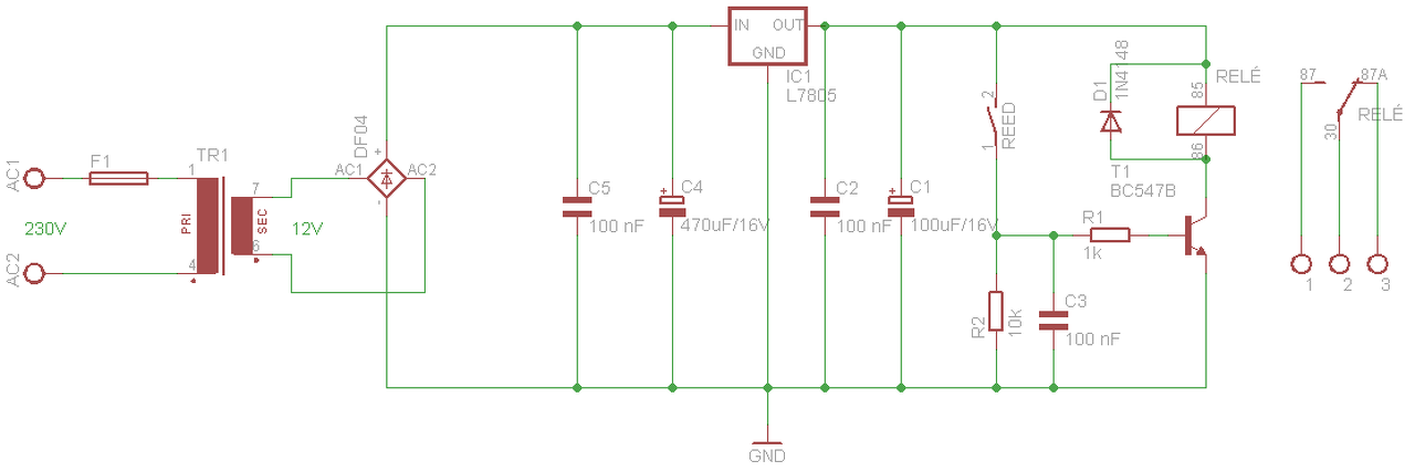

(#) sany válasza Addye hozzászólására (») Ápr 3, 2017 /
Ahogy a többik írták, azok a pufferkondenzátorok elég kevésnek tűnnek szerintem is. A másik észrevételem az lenne , hogy én nem kötném közvetlen rá a stabilizátor IC-re a relét. Egy kapcsoló tranzisztor segítségével kapcsolgatnám. Én a képen látható módon oldanám meg. Persze így egy kicsit megnövekedne az alkatrészek száma. Ellenőrizd, hogy a dióda hidat jól kötötted-e be!
A hozzászólás módosítva: Ápr 3, 2017
(#) Gafly válasza sany hozzászólására (») Ápr 3, 2017 /
Mellesleg miért kell bele stabilizátor?
Jelfogónak nem kell stabil feszültség...
Inkább 12V-os jelfogót használnék, tranzisztorral ahogyan a rajzon van.
Ebben az esetben IC1, C1, C2, C5 nem kell, R1 lehet nagyobb is.
Trafó lehet 9V-os is.
T1, D1 viszont nagyobb is.
(#) Stewe válasza Addye hozzászólására (») Ápr 3, 2017 /
Gaffy után még az is eszembe jut, hogy nem is szükséges még az egyenirányítás sem, ha van egy megfelelő váltakozó feszültségű reléd....

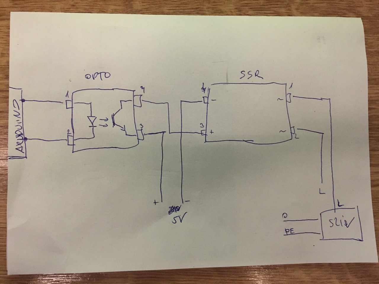

(#) KissZol hozzászólása Ápr 3, 2017 /

(#) KissZol válasza Stewe hozzászólására (») Ápr 3, 2017 /
Egyfázisú a szivattyú. Akkor ha ezt az optocsatolot bekötöm ennek az SSR a bemenetére, akkor az úgy rendben lesz? (linkeltem a HESTORE-ból alakatrészeket) Köszönöm a segítséged!
(#) Stewe válasza KissZol hozzászólására (») Ápr 3, 2017 /
Igen, ez jó lehet, azzal a kiegészítéssel, hogy a teljes leválasztás az jelenti, hogy a fototranzisztor tápja is független legyen az Arduinoétól.
Csatoltam egy képet. Megnéznéd kérlek, hogy így gondoltad e? Tehát akkor mindenképpen két táp kell nekem ugye? Egy az Arduino-nak egy a "kapcsolásnak". Az SSR-nek gondolom elég egy 5v 1A táp ugye? Ismételten köszönöm!
(#) sany válasza Gafly hozzászólására (») Ápr 3, 2017 /
Azt nem tudom én sem hogy miért kell, de ha a kedves kérdező így szeretné... Lehet, hogy csak 5V -os relé áll rendelkezésre. A jogot megadom a kapcsolási rajz változtattatására, csak ötletnek szántam.
Az adatlap szerint Trigger current:12mA(max)
Ami azt jelenti, hogy nem kell neki egyamperes táp, egy 5-10V os zenert párhuzamosan kötsz egy ~10µF-os pufferkondival, és ezt a 230V-os hálózatról egy diódán és egy 10kOhmos ellenálláson keresztül töltöd.
(#) ktamas66 válasza KissZol hozzászólására (») Ápr 3, 2017 /
Az itt linkelt SSR-nek optós a bemenete.
(#) Stewe válasza ktamas66 hozzászólására (») Ápr 3, 2017 / 1
Valóban ez elé nem létszükséglet "optót" tenni....
Adatlap harmadik oldal alja.
