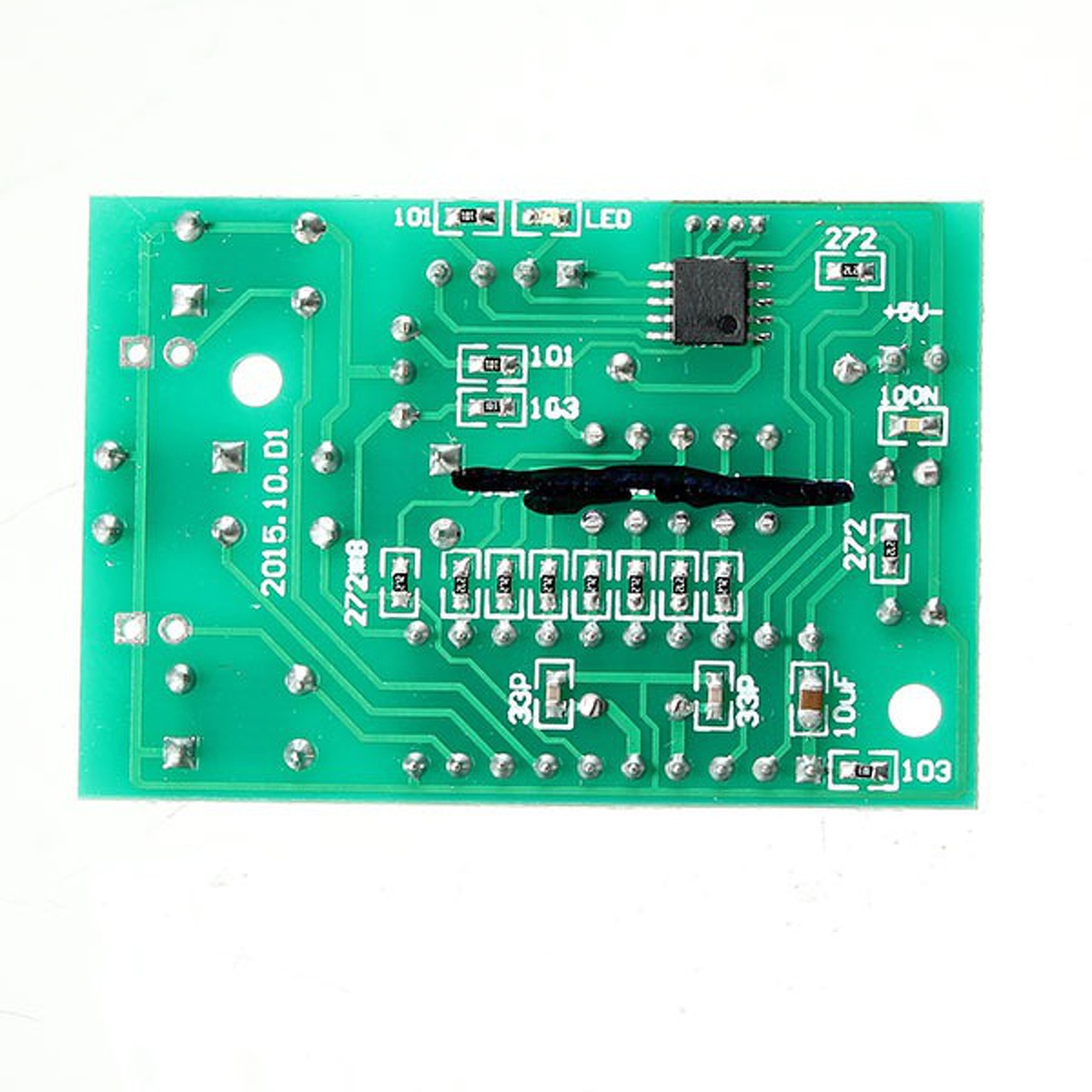

Egy kérdésem lenne. Az egyik kinai modulon valami történt ezzel az IC-vel, a motor csak ugrál de nem forog. Valoszinü, hogy a kimeneti H hid, de nincs rajta semmi jel. Mi lehet ennek az IC-nek tipusa?
Az A-/+ meg a B-/+ egyenesen a motorra megy. Kösz! A hozzászólás módosítva: Aug 9, 2017
Az lehet, csak a lábak mintha nem stimmelnének:
Az A3909-n a GND 8-s lábon van az enyémen meg a 7-10 lábak a motorra mennek:
Közben megtaláltam a igazit 3086A a SUN-tol ( márcsak az a kérdés hol kapni
