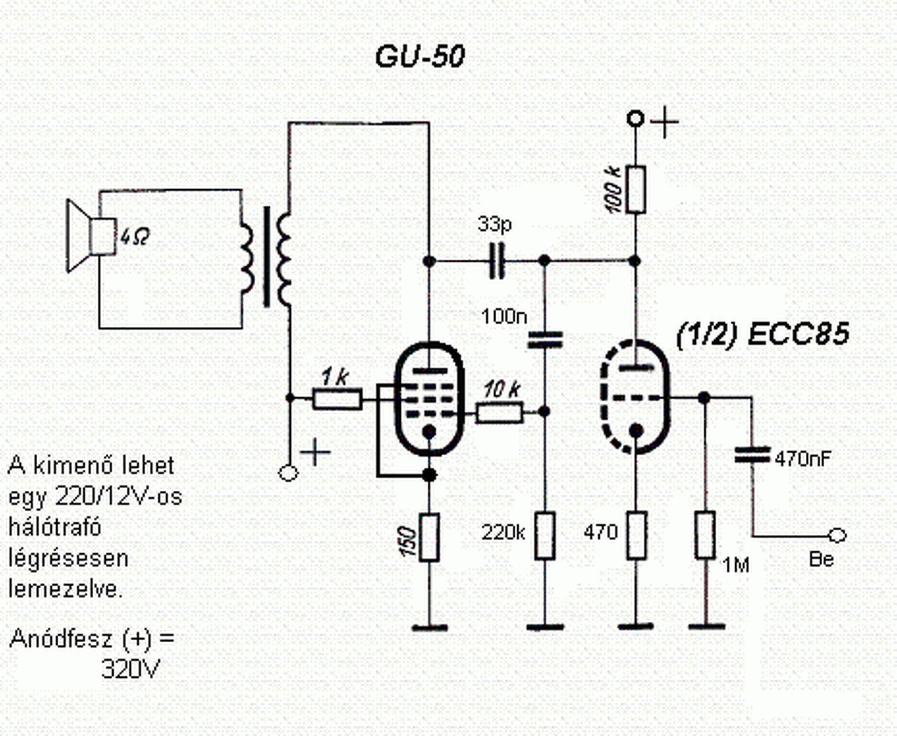

Sziasztok. Ezt a kis egyszerű kapcsolást építgetem és csak két kérdésem volna ezzel kapcsolatban. Az első hogy a GU50 alatti 150ohm-os ellenállás mekkora teljesítményű legyen? A másik pedig hogy adott a trafón 2db 6,3V-os tekercs. Sorba kötöm a két tekercset,ráteszem a GU-50-est,viszont az egyik 6,3V-os "féltápra" rárakom az ECC85 fűtését is. Így nem lesz gond? Korábban már csináltam így de GU-nál még nem. Bemenetre mekkora potméter ajánlott? A válaszokat előre is köszönöm.
Én 100 kilos potit szoktam a bemenetre rakni. A többiek majd kijavítanak ha nincs igazam.
Köszi.
Régi TV légréses képkimenőjét használhatom ideiglenesen mint kimenőt,mivel még egy bontható 12V-os trafót se találtam amit átlemezelhetnék légrésesre egy próbakör erejéig. (Régi csöves Orion TV képkimenője).
A 150Ohm-os ellenállásnak érdemes 5W-os típust betenni.
A hálózati transzformátor bírja el a csövek fűtőáramát, ez a lényeg, a két cső fűtését bekötheted úgy, ahogy írtad, de akkor ne kösd le a testpontra, hanem a végcső katódhoz az egyik vezetéket. Ez a megoldás pozitív potenciálra emeli a fűtést és csökkenhet a búgás és egyéb zaj, ami a fűtőkörből jön. A 100nF helyett Én betennék 470nF-ot. A kimenőtranszformátor akár toroid is lehet, ha a táp kellően szűrt, akkor nem fog búgni. Építettem hasonlót 230/12V-os, halogén-izzóhoz való transzformátorral, - igaz 160VA-es - prímán működik. Üdv!

A toroid transzformátor többnyire nem légréses, az enyém sem volt az, ennek ellenére jól működő SE végfok kimenője lett belőle. A légrés csak azért szükséges, hogy ne telítődjön a vasmag a nagyobb teljesítmény esetén, mert az nagyon durva torzítást okoz. Ha kellően túlméretezzük, akkor nem okvetlenül szükséges a légrés. Normál lemezes vasak esetére is igaz ez, a mai, jobb minőségű vasak kedvezőbb viselkedést mutatnak.
Negatív visszacsatolásos végfoknál a torzítás tovább csökkenthető. Csak a sima, visszacsatolás nélküli SE-végfokozatok torzítanak, mint az állat, mindegy milyen a kimenőjük. Üdv!
A toroid kimenőnek a szekunder ellenállása 5,5ohm a primere 0,4ohm ellenállású (100 watt 6ohm / 100W 100V elvileg az illesztése normális esetben ,de itt ugye fordítva kötném be). Gondolom ez a DC ellenállás a 100V-os oldalon nem jó.
Nem csak a telítődés gond a légrésnélküli kimenőnél, hanem az átfolyó egyenáram előmágnesezi a vasat, ezzel a vas munkapontját feljebb tolja a mágnesezési görbén a laposabb tartományba, ezzel a nemlineáris tartomány miatt nő a torzítás, viszont csökken a ur értéke ami az induktivitást is csökkenti, azaz a mélyátvitelt.
