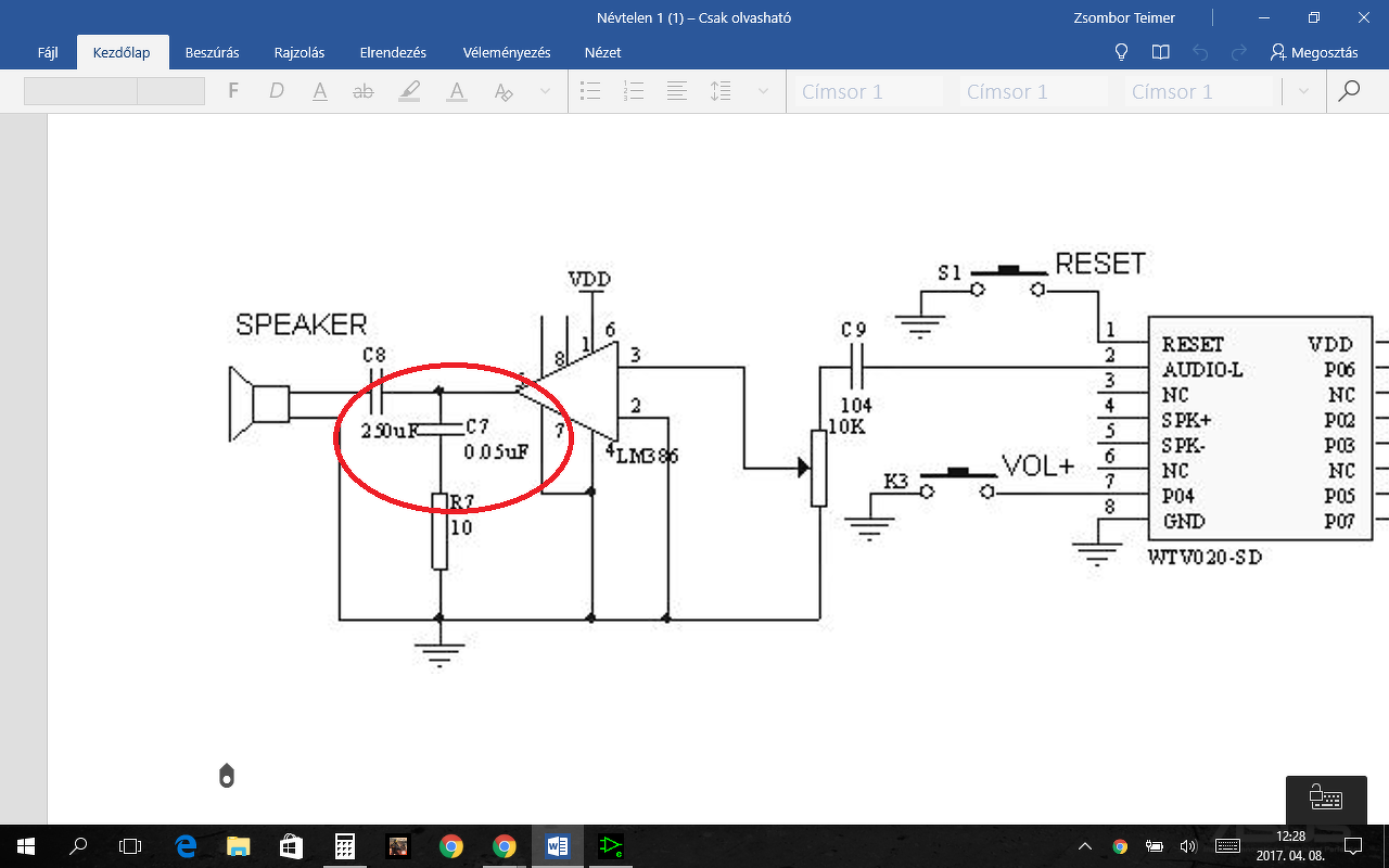

Helló! Elkezdtem megcsinálni a kapcsolási rajzot ExpressSCH-ban, de itt elakadtam. A rajzon szerepel egy kondenzátor, ami 0,05 µF-es, de azt ha átváltom pF-be, akkor 50 000-t kapok, ami kicsikét fura nekem. Esetleg lehet, hogy én értelmeztem félre a rajzot? Kérlek segítsetek. Mellékelem a kérdéses részt:
(#) zenetom válasza Zsombi13 hozzászólására (») Ápr 8, 2017 / 1
Ne pF-be váltsd át, hanem nF-ba.
0.05µF = 50nF
(µF >> nF >> pF)
(#) Zsombi13 válasza zenetom hozzászólására (») Ápr 8, 2017 /
Ó, köszönöm! Még nem tudom annyiraezeket az átváltásokat, és a nF valahogyan kimaradt az ötletek közül...
A HESTORE-ban van ilyan kondenzátor? Én nem találok.
A hozzászólás módosítva: Ápr 8, 2017
(#) abcdabcd válasza Zsombi13 hozzászólására (») Ápr 8, 2017 / 1
47nF-et valószínűleg találsz, érdekes, hogy a rajzon mért írtak 50-et amikor az tényleg nem tűnik szabványos értéknek... és gondolom a 47nF az ugyanolyan jó is lesz oda...
Ahogy írták, a 47nF teljesen jó lesz.
(#) Zsombi13 hozzászólása Ápr 8, 2017 /
Köszönöm szépen! Így már teljesen egyértelmű a rajz. Már csak a potméteren gondolkodom, hogy az mire lesz jó... Ha más nem, majd kiderül, miután kész lesz!
És igen, 47 nF-es van a HESTORE-ban.
(#) abcdabcd válasza Zsombi13 hozzászólására (») Ápr 9, 2017 /
A poti az látszatra hangerőszabályzó...
Az a kondi az meg valami kimeneti szűrő része, ha mégis kéne oda 50nF, akkor a 47-tel párhuzamosan kötve egy 3,3nF-et kb annyit kapsz az eltérés meg a tűrésen belül van... 50,3/50=0,6%... Amúgy ilyen esetben nézd meg pl itt: Bővebben: Link a kérdéses alkatrészt, hacsak nem valami retró dologról van szó, ha ebben a boltban se nagyon találsz, akkor valószínű, hogy elírás lehet, vagy valami különleges célja volt vele a rajz készítőjének... érdekességképp, itt úgy láttam, hogy LEHET kapni 50nF-et de összesen 3 fajtát, ha meg másmilyen értékre keresel, akkor valószínű 100-as nagyságrendű különböző típust kapsz, pl 47n-ből...
Szóval az 50nF-re pl legkézenfekvőbb magyarázat lehet, hogy az illetőnek pont olyan volt otthon Bővebben: Link Bővebben: Link
Ezek közül az első az kb audio készülékekben szokásos fajta fóliakondi is... de száz szónak is egy a vége, a 47nF valószínűleg hibátlan választás

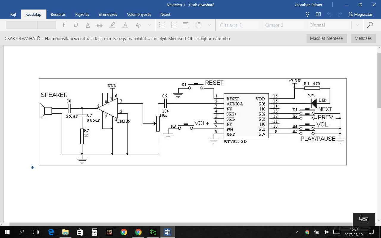

(#) Zsombi13 hozzászólása Ápr 10, 2017 /
Helló! A kapcsolási rajzon a végfoknak van egy lába a WTV020-SD-n. VDD-vel van jelölve, szóval akkor azt a végfoklábat a WTV020-SD VDD lábára kell kötni?
Meg az a bizonyos kondenzátor alatt van egy "10" értékű R7, azt sima ohm-ba, vagy Kohm-ba kéne értenem?
A hozzászólás módosítva: Ápr 10, 2017
(#) abcdabcd válasza Zsombi13 hozzászólására (») Ápr 10, 2017 /
Igen az lm386 vdd lábát a tápfeszre kell kötni, azaz a 3,3V-ra, vagyis a VDD-re, ugyanarról a tápról jár, mint a modul... A jelölés valószínű azért ilyen, mert az lm386 kapcsolását egy az egyben másolhatták le az lm386 adatlapjáról, lásd feljebb... (adatlap 7. oldal)
Az a 10Ohm szintén az lm386 adatlapja alapján tényleg 10Ohm... legalábbis a rajz ezt írja, meg ha megnézed ugyanazon az oldalon az alatta lévő rajzot, akkor ott ki is van írva, hogy "Ohm"...
(#) Zsombi13 válasza abcdabcd hozzászólására (») Ápr 11, 2017 /
Köszönöm a segítséget! Így már teljesen egyértelmű a kapcsolás!

(#) Zsombi13 hozzászólása Ápr 11, 2017 /
Wááá!
250 µF-es kondenzátort sem találok! Kezdem azt hinni, hogy ez a rajz teljesen ilyen egzotikus, védett alkatrészfajokból készült!
220 µF az van, az is 220/250=0,88 tűréshatáron belül van?
A hozzászólás módosítva: Ápr 11, 2017
(#) zenetom válasza Zsombi13 hozzászólására (») Ápr 11, 2017 /
Jó lesz oda a 220µF is, az a kicsatoló kondi, megakadályozza, hogy egyenfesz kerüljön a hangszóróra. Viszont ahol írja a VDD-t, oda kevés lesz szerintem a 3.3V, adatlap szerint is 4V (vagy típustól függően) legalább 5V kell. Én azért adnék neki legalább 6V-ot, de inkább 9V-ot.
(#) Zsombi13 válasza zenetom hozzászólására (») Ápr 11, 2017 /
Az pöpec. Akkor egy kétcellás Li-Po akksi jó lenne egy 6 V-ot csináló áramkörrel (az ugye 7,4V, mint pl. ez) Emellé még akár egy mikro USB-s töltőt is lehetne pakolni akár, és akkor bárhol feltölthető lenne. Mint pl. ez
A 6V csak példa volt, teljesen jó lesz az akku feszültsége direktben (a biztonság kedvéért mondjuk egy párszáz mA-es biztit be lehetne rakni sorban az áramkörrel) is, 12V-ig mehet az adatlap szerint ha jól emlékszem. A digitális résznek kell a 3.3V, szóval ahhoz kell valami stab IC, de az nem hinném, hogy sokat fogyaszt.
