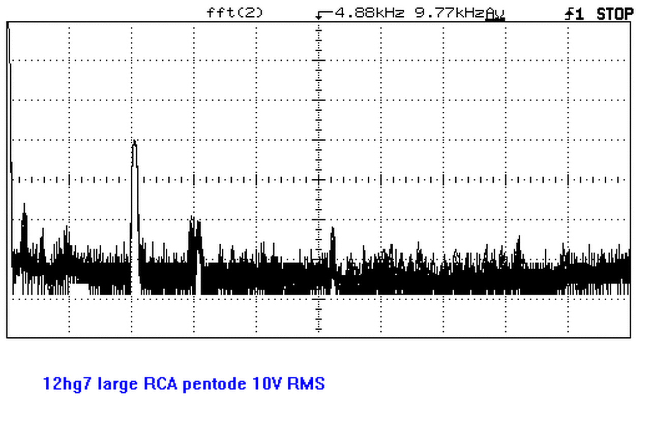

(#) bta válasza Peter_S hozzászólására (») Ápr 16, 2017
Ha komolyabb meghajtófesz. igény mellett is alacsony torzítású fokozatot akarsz (egy bizonyos ponton túl nem kellene erőltetni!), akkor használj "jó hangú" áramgenerátort vagy fojtót egy a célnak megfelelően kiválasztott pentóda anódjába. Ezek a pentódákat a pontos geometriával legyártott német vagy amerikai típusok között fogod megtalálni. Ezt a műszaki szintet a ruszki tömeggyártás soha nem érte el...
A mellékelt ábra értelmezéséhez: 10V kimeneti feszültség mellett 0.1% második + 0.03% harmadik harmonikus, a többi pedig gyakorlatilag elveszik a zajban. Speciel ennél a típusnál nagyon nem mindegy, melyik gyártó, melyik változata - a minden valószínűség szerint fontosabb magasabb rendű komponensekben van jelentős eltérés.

„"1. minden cső változó meredekségű. Nincsenek nagyságrendi eltérések"”
Azért egyszer majd nézd meg spektrumanalizátoron, mit jelent egy meghajtó fokozat esetében ez a változóbb meredekség (mennyi az annyi). Végül is oda se neki, használjunk nyugodt lélekkel kevésbé lineáris erősítőelemeket, majd jól ellencsatoljuk helyileg és átfogóan is. Tkp. a csőhöz sem muszáj ragaszkodni... meglepően lineáris FET-ek is vannak már...)>

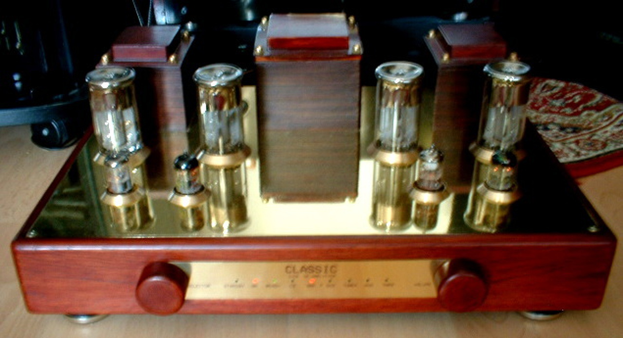

(#) tursaba válasza CHZ hozzászólására (») Ápr 18, 2017
Szeretném megkérdezni, hogy a GU50 SE II. erősítőd fa részét, milyen lakkal (festékkel) és hogyan festetted, készítetted el ?
Ezen az oldalon tettél fel képet róla.
Tetszik a kivitelezése, külleme, színe.
Köszönettel:
(#) CHZ válasza tursaba hozzászólására (») Ápr 18, 2017
Már régen, kb 10 éve készült, de azóta is vízbázisú lazúrt használok.
Színezését követően, vízbázisú lakkot kapott.
