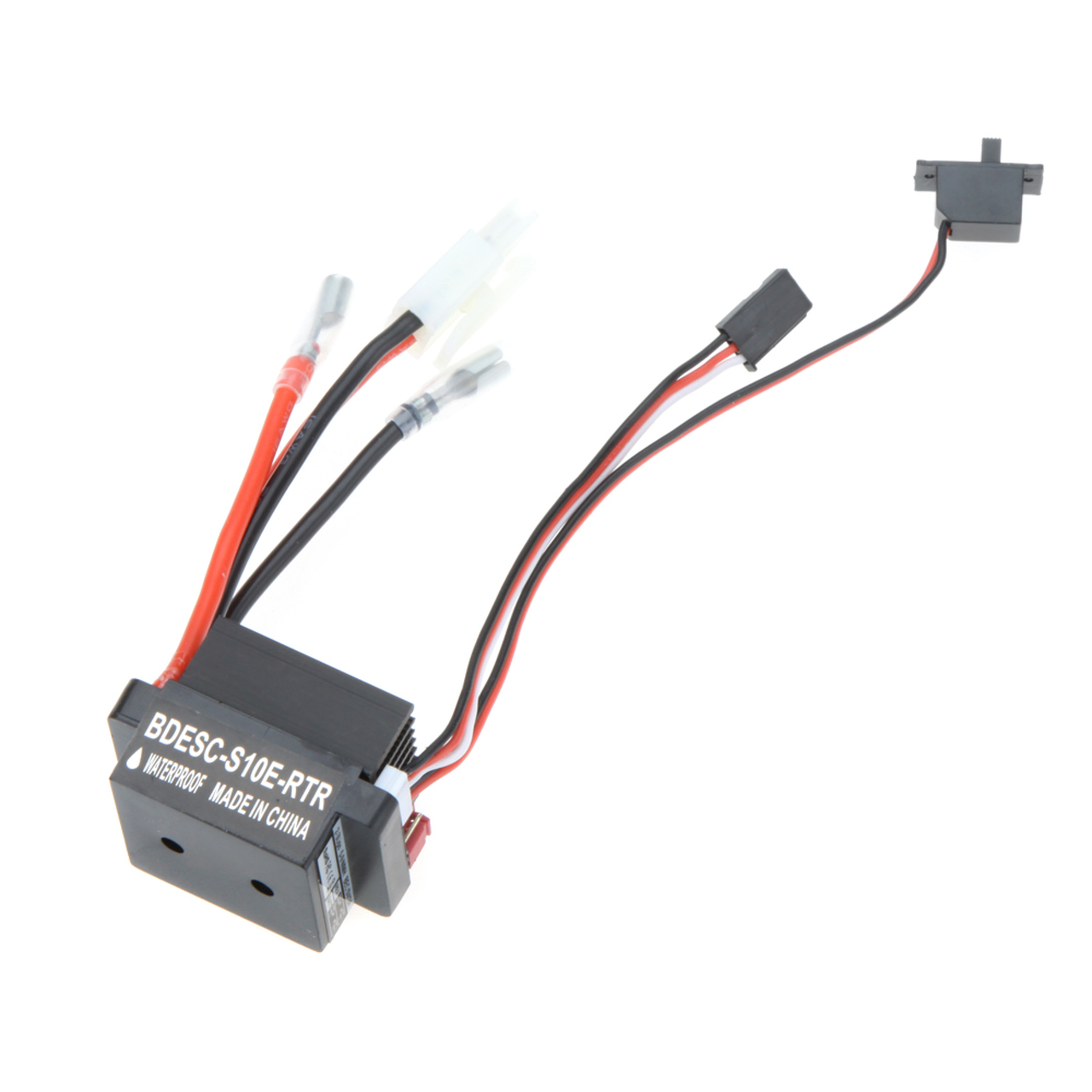

(#) rufika hozzászólása Ápr 18, 2017 /
Sziasztok hátha tud nekem segíteni valaki.
Szóval építettem egy távirányítós fűnyírót viszont ott akadtam el hogy kellene nekem valamilyen motor driver amit tudok egyszerűen csatlakoztatni a távirányító vevőjéhez és képes az előre hátra irányt kezelni.
Jó lenne ha 15-20 Ampert elbírna és mind ezt 24 volton. Első sorban kész megoldás érdekelne.
találtam egy ilyent: Ebay esetleg ezzel működhet?
A távirányítóm egy FS-CT6B .
A hozzászólás módosítva: Ápr 18, 2017
(#) sany válasza rufika hozzászólására (») Ápr 18, 2017 /
Szerintem folyamatos üzemben nem bírná el a 15-20 A -t.
(#) rufika válasza sany hozzászólására (») Ápr 18, 2017 /
Van belőle nagyobb áramerősségű is csak az a kérdés ha vennék egy ilyent akkor működne úgy hogy a PWM portokokat összekötöm a vevő Signal portjával? (Nem igazán értem milyen jelet ad ki a vevő.)
(#) Massawa válasza rufika hozzászólására (») Ápr 18, 2017 /
Keress autos motor controllert (BEC). Az simán elbir akár 100A-t is, lehet azonban, hogy a 24V lesz neki sok. Én eddig max 4 cellásat láttam ami kb 16V.
Ezt egyszerüen bedughatod a vevöbe (szervo port) és megy elöre hátra.
